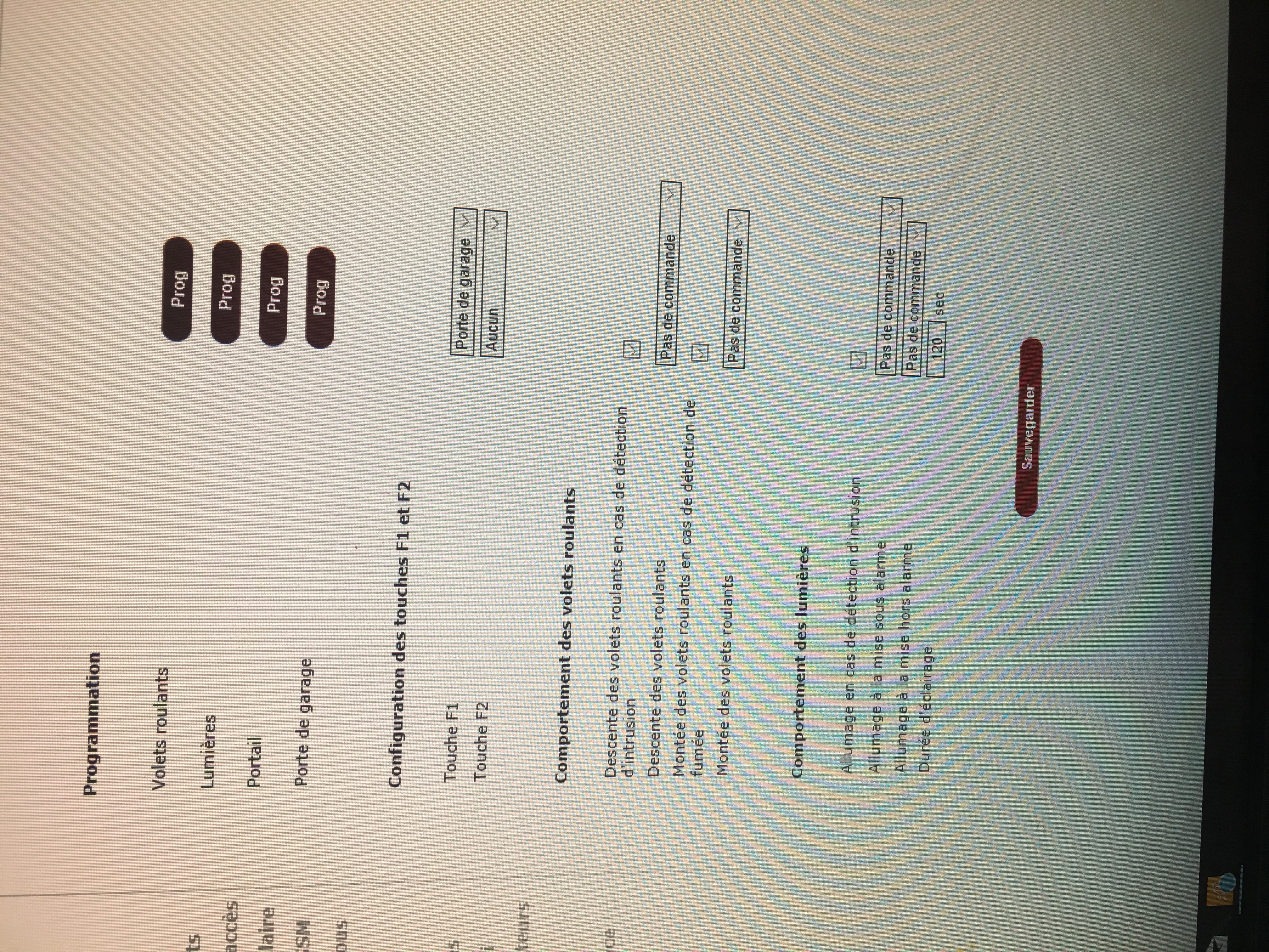

Voilà, j'ai un dispositif d'alarme PROTEXIAL IO sans tahoma. Tout est OK.

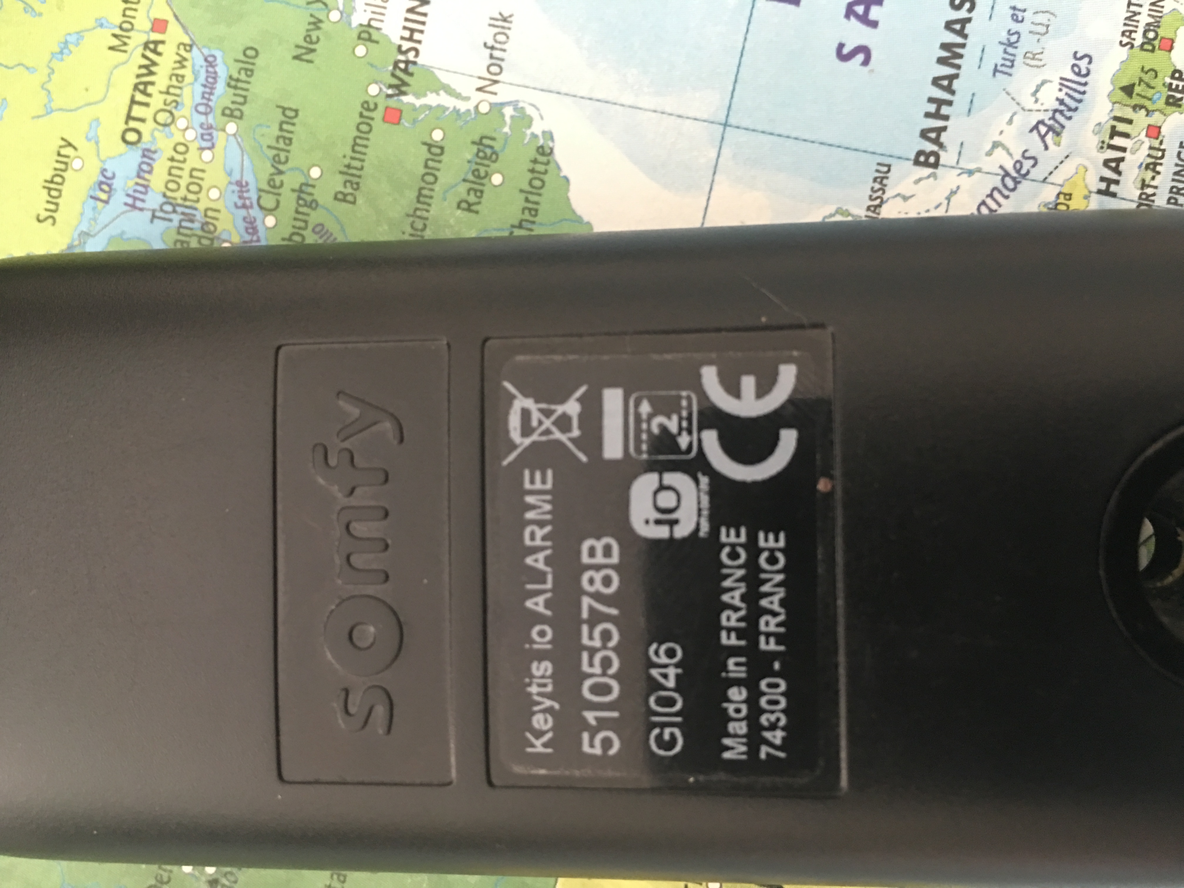

Aujourd’hui, j'ai voulu ajouter deux nouvelles clés de type KEYTIS 4 ALARME pour ouvrir mon garage. (Ces fameuses clés fonctionne bien au niveau Alarme ON/OFF)
Problème lors de la programmation les BIPS sont orange et rien ne se passe.

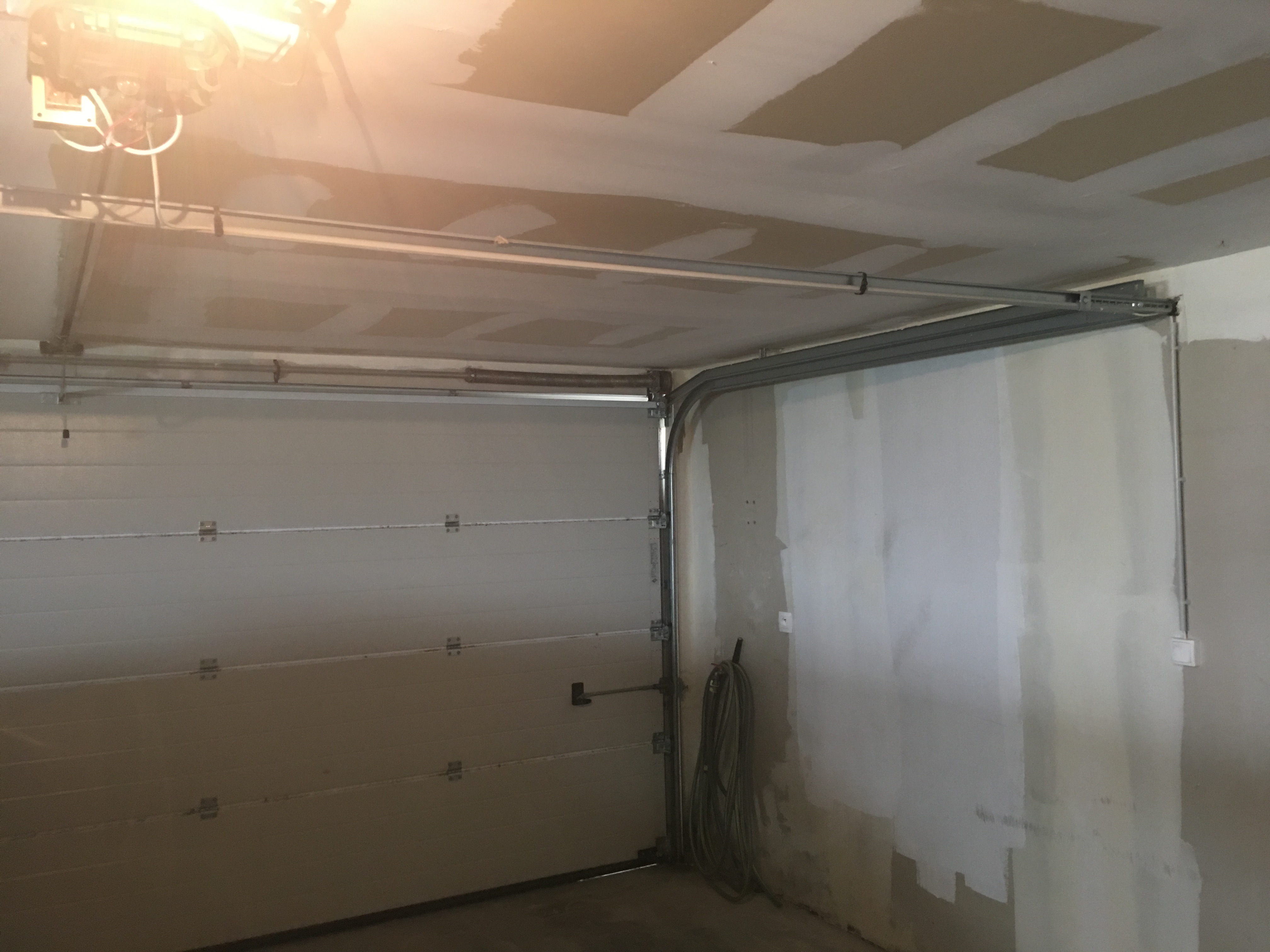

J'ai un moteur DEXXO 800 IO avec 2 clé : Télécommande SIMIU TSA 4C canaux .
Le garage et programmé aussi sur ma centrale ( boitier LCD touche F1) OK

    Les clés Keytis : Keytis IO Alarme 5105578B

    Pouvez-vous me transmettre une photographie de ces télécommandes SIMU et de l'étiquette signalétique de votre motorisation ?

    Bonjour Samuel,
    Merci pour les photographies, de quel couleur s'allume le voyant de la télécommande SIMU lorsque vous appuyez sur un bouton ?
    Votre Dexxo Pro IO est-il piloté par d'autre équipements (télécommande, alarme, box domotique, ...) ? Si oui, quel est le modèle de ou des équipements ?

    Donc quand j'ouvre mon garage avec les télécommandes SIMIU il y a une LED rouge qui cligniote une fois.
    Mon MOTEUR DEXXO PRO IO est lié avec les télécommandes SIMIU. Il est lié aussi avec ma BOX Protexial Via la touche F1 de mon clavier LCD.
