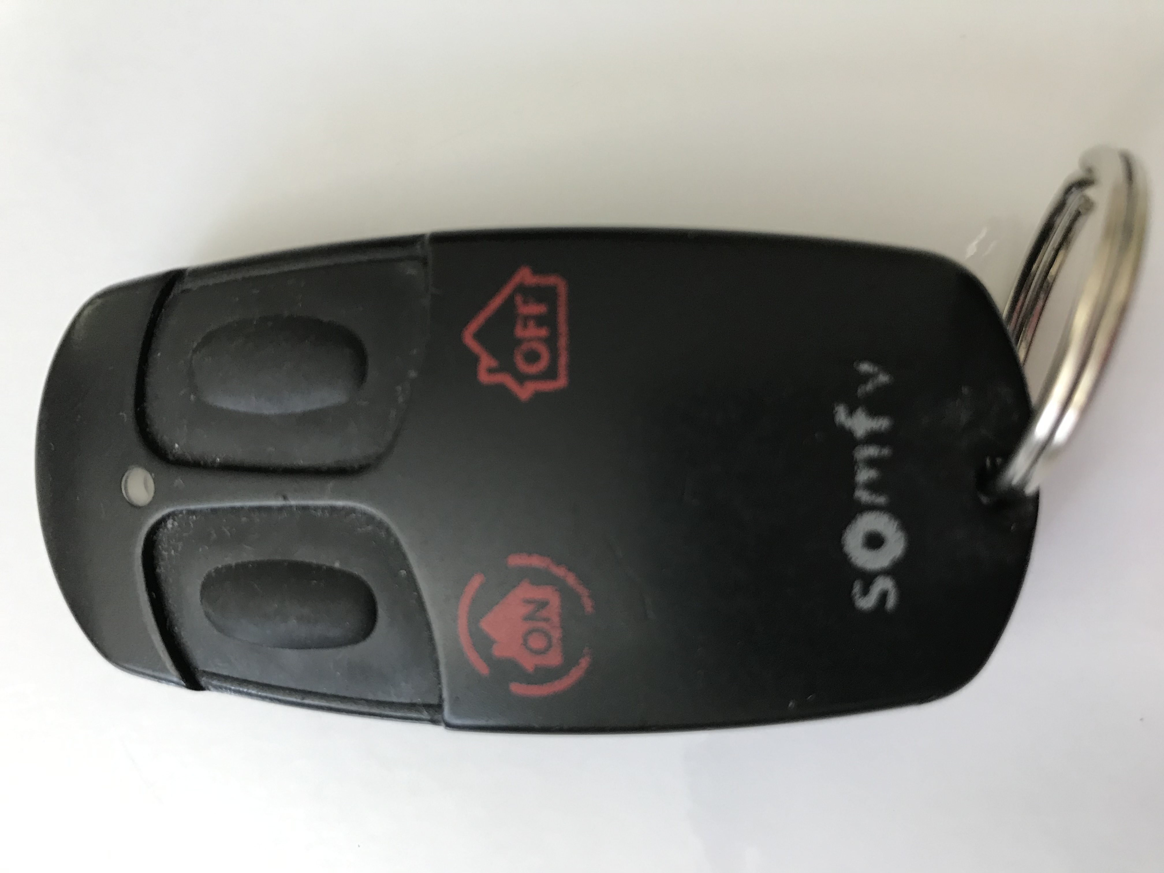

    Merci Monsieur,
    Après quelques soucis informatiques je reviens vers vous
    Je vous joins comme vous me le suggérez une photo recto-verso de la télécommande
    Hélas je n'y vois aucune trace de protocole
    Pour être précis quand je veux enregistrer ma box on me répond qu'elle l'est déjà et on m'envoie vers le forum...
    Sur l'application je ne puis accéder qu'à la démo c'est sans doute pour cela que ça ne génère rien sur les volets
    je suis dans la brume...
    Ce que vous me montrez la n'est pas du tout une TC de VR...????
    C'est une TC On/Off d'alarme (Protexiom / Protexial).
    Si vos VR sont dans la box, ils ont forcément une TC pour pouvoir les affecter à la box.
    Ne me faites pas croire qu'on vous a laissé ca comme unique TC de vos VR ?
    Avez-vous un inter inverseur monté/descente à proximité du VR

    Ok, alors fermer ces VR via le smartphone est parfaitement possible dans la mesure ou ces derniers sont affectés à Tahoma.
    Et, pour les affecter, ben...il faut une télécommande...!
    Ce que vous allez faire et de démonter un inter d'un VR et m'en faire une photo recto/verso.
    On va supposer que tous les VR sont identiques.
    Donc si je comprends bien, pour l’instant vous ne pouvez pas manoeuvrer vos VR ?
    Est-ce lui qui vous a donné cette TC d'alarme? Si oui, y a t-il une alarme dans votre maison?
