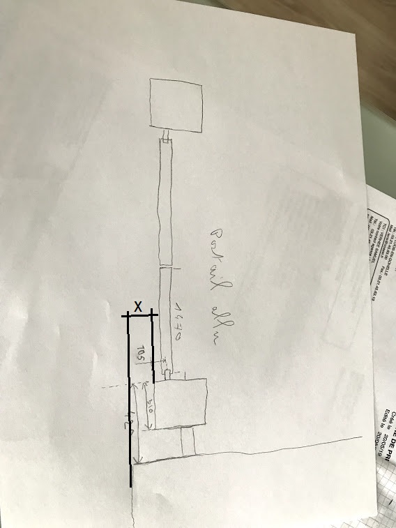

Je voudrez mettre un axovia multipro (gris) pack co réf 1216481
Pouvez-vous me dire si je peux les installer suivant le plan

    Pour la cote A, c'est bon.
    Mais votre cote à 420 mm me semble un peu limite.
    Il faut approfondir avec plus de précision.

    Merci de votre réponse
    Du bord de la pilasse j’uque le bord du pignon de la maison il a 420

    Regardez la notice :
    https://service.somfy.com/downloads/fr_v5/noticeinstallat...
    en bas à droite page 4.
    "A" étant <350mm, donc "B" = 70mm mini pour une ouverture à 90° = "D" mini 450mm.
    La messe est dite, ca ne passe pas ! Votre "D" étant que de 420mm.

    peux t'on changer de bras pour avoir un écoinçon réduit
    cordialement
    Non, le bras du moteur sera toujours le même.
    Quelle est la valeur du pilier à l'arête du mur adjacent?
    Pouvez-vous intervenir sur ce mur?

    la valeur entre le pilier et le pignon de la maison 110 mm
    C'est la valeur notée "x" que je veux.
    pouvez-vous intervenir sur ce mur? Par ex, creuser le passage du coude du bras.

    non pas possible
    merci de votre aide je vais voire pour des ixengo L 3s io connecte
    je pence que c'est model la vont fonctionner
    Ok, les Ixengo étaient les moteurs que j'allais vous proposer.
    Là, ca passe allègrement.

    ""peux t'on changer de bras pour avoir un écoinçon réduit
    cordialement""
    Il y a des bras plus courts et de différentes longueurs mitigeables.
    Il faudra jongler pour voir si ouverture et fermeture sont possibles avec les différentes combinaisons.
    Voyez page 14 de la notice.
