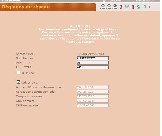

Cependant je n'arrive pas à déclencher lors des tests l'envoi de SMS sur nos portables. J'ai vérifié les réglages du réseau avec ma freebox. L'adresse IP centrale/transmetteur est correcte et l'adresse IP box/modem ADSL également. Pour info à chaque fois que je lance le test ma freebox redémarre.

    A priori le fichier word ne passe pas puisque vous ne le voyez pas. Je vous envoie les captures d'écran
    l'envoi de SMS par la ligne téléphonique est une option qui ne fonctionne plus depuis plusieurs années.
    Sur le "Réglage réseau", il faut décocher la case "Activer DHCP" et mettre en DNS Primaire 8.8.8.8 et en secondaire 8.8.4.4
    Faites une copie d'écran du "Réglage de l'interface".
    Enfin pour les SMS,, il faut soit un module GSM si votre centrale l'accepte, soit créer un compte sur 123-SMS pour recevoir les SMS par Internet.
