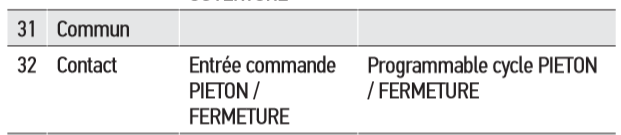

    Bonjour, après avoir résolu notre problème de visiophone, je reviens vers vous pour savoir comme doit-on procéder pour effectuer une ouverture piétonne depuis le visiophone ?
    Bonjour Charlène
    Sur quelle motorisation ?
    Charlene J.
    Charlene J.
    Charlene J.
    78 / 100
    Somfy ixengo io
    Si votre boitier est un Control box 3S IO, il faudra connecter le contact sec du visiophone sur les bornes 31 et 32.
