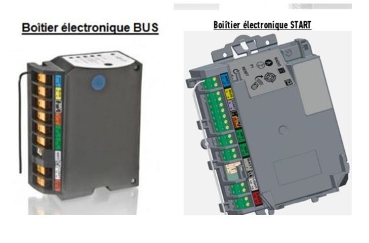

    Quel est le type du boîtier électronique de votre motorisation? (voir FJ)

    Il s'agit d'un boitier Start qui a désormais environ 5 ans.
