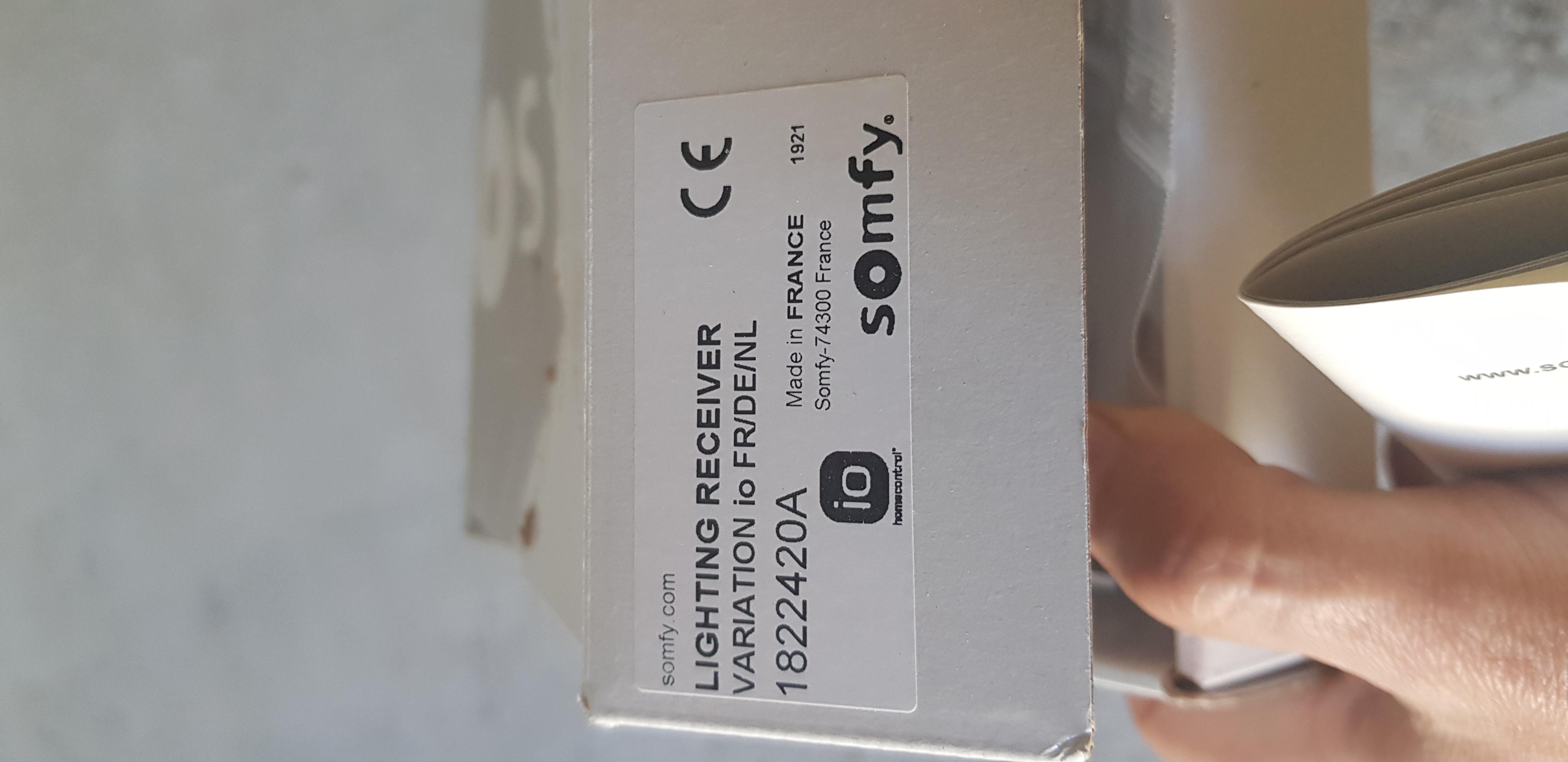

    Bonsoir Thomas
    Oui les récepteurs sont les somfy lighting receiver variation IO.
    Voir en pj

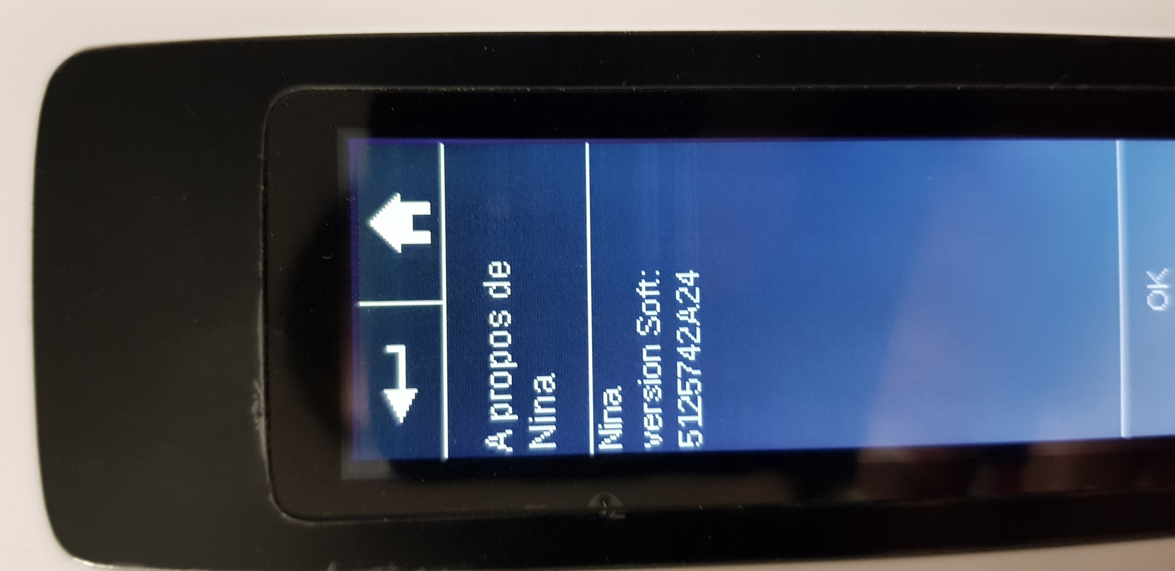

    Aurélien,
    Pouvez-vous me donner la version de votre Nina que vous trouverez dans le menu Options -> Télécommandes -> À propos de Nina ?

    Bonsoir voici la version de la Nina
    Cdt
    Aurélien

    Bonjour Aurélien,
    Votre télécommande dispose de la bonne version pour effectuer la variation, le problème se situe ailleurs, pourriez-vous me détailler le schéma de câblage que vous avez suivi pour raccorder votre récepteur à votre éclairage ? Avez-vous bien un transformateur à variation 1-10V ?

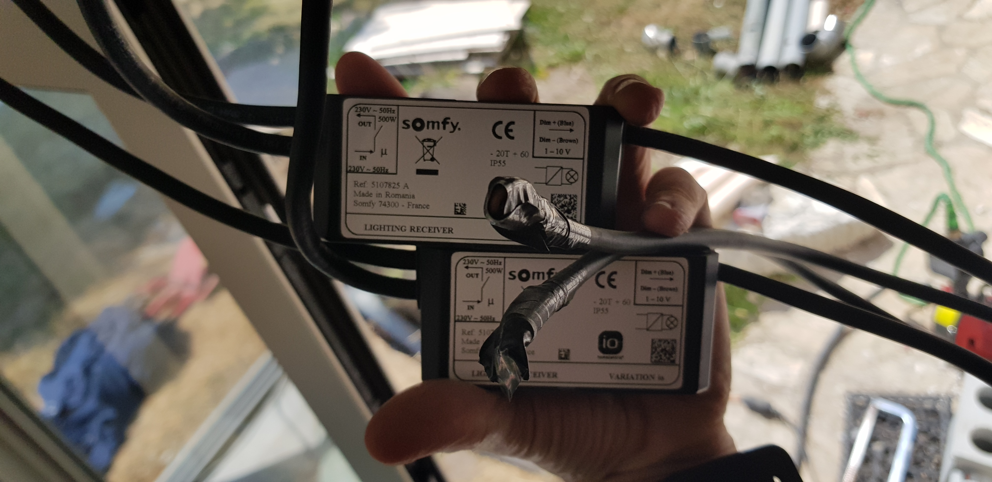

    Bonjour l installation a été faite par mon verandaliste.
    Il est bien stipuler que je pouvais varier l intensité avec ma commande Nina et les variateurs IO somfy. voici ce que jai comme transfo et les 2 boîtiers vario somfy.
    Je vois que j'ai les câbles sortie des boitiers Somfy 1 10v qui ne sont pas raccordés.

    Bonjour Aurélien,
    Le problème vient bien du câblage, il faudrait vous rapprocher de votre installateur, car pour que la variation ffonctionne, il est impératif de respecter ce schéma de câblage :
