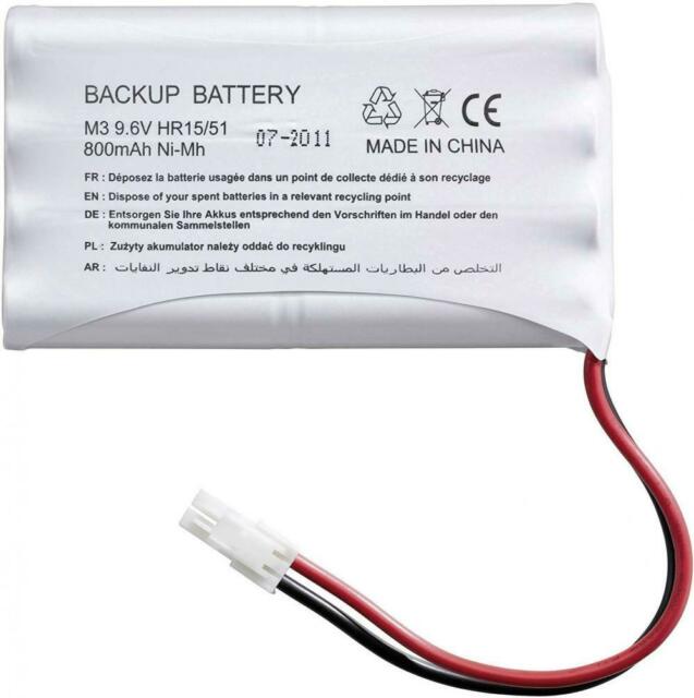

    Merci à Richy C.
    Mais la batterie d'origine est fonctionnelle, un changement par SAV a déjà été réalisé, le problème est bien un manque de puissance pour la commande des ouvertures et fermetures, mon explication précédente reste active; car un énième renouvellement de la batterie ne solutionnera pas l’handicape.
    (En pièce jointe, batterie identique en place référence Somfy 2400720)
    Cordialement.

    ""(En pièce jointe, batterie identique en place référence Somfy 2400720)""
    Ça ne vaut rien , c'est votre batterie qu'on doit voir !

    N'étant pas sur place, je ne peux fournir qu'un exemple identique; mais même si " ça ne vaut rien ! " d'après Richy C, vous faites fausse route, visualiser la batterie ne changera rien, je demande juste si une batterie plus puissante (1600 mAh - 9,6 volts) sera compatible et prise en charge en SAV.
