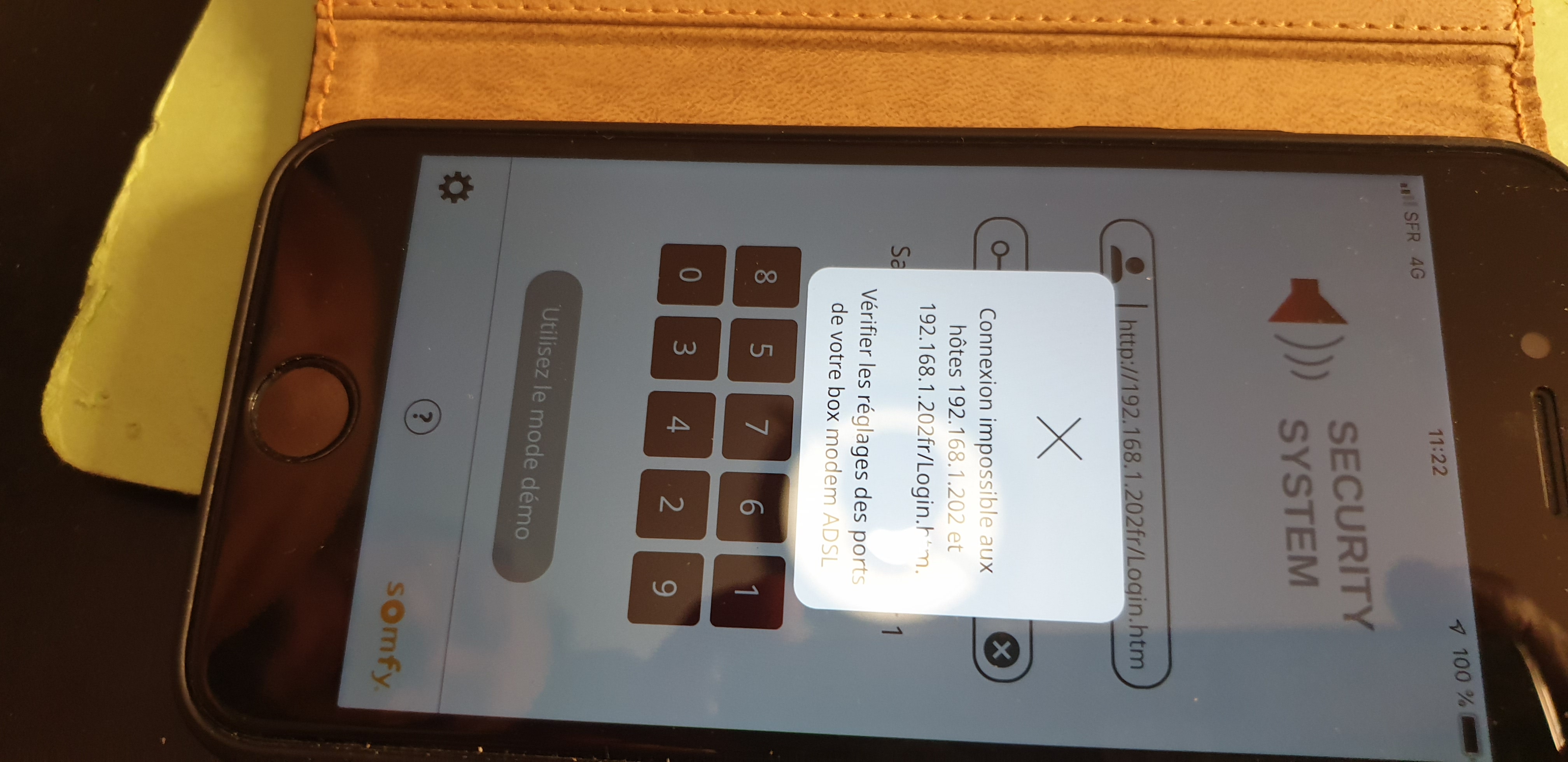

Impossible d'atteindre Protexium avec Iphone
Apres avoir ouvert les ports 80 et 443 sur ma box SFR, il m'est toujours impossible de me connecter via l'Aplet SOMFY sur mon iphone.
Avez vous une idee pour resoudre le probleme svp ?

    ah, c est ca, tout est fait. il sagit de parametrage et de connexion box SFR et Iphone8 !!
    Bien alors la configuration sur votre mobile est mal faite !
    Dans l'onglet "Connexion à distance", vous devez entrez les paramètres que vous avez créé. par exemple: xxxxxxx.alarmesomfy.net

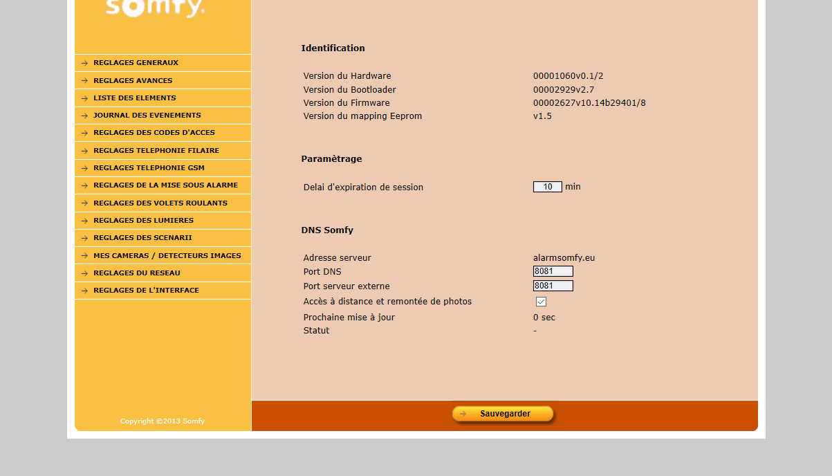

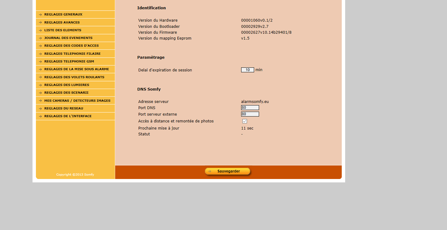

    Pourriez-vous mettre 80 dans les champs des "Ports serveur externe" et "Port DNS" du Menu "Réglages de l'interface" ? Ne touchez à rien d'autre, est-ce que ça fonctionne ?

    la connexion wifi fonctionne avec ces ports, la box est paraemtree avec.

    modification effectuee
    Bonjour Pierre,
    Votre alarme fonctionne sur les ports 8081et 8443 et c'est pour cette raison que vous avez modifiez les ports dans le menu "Réglages du réseaux", par contre nos serveurs eux fonctionnent toujours sur le port 80 et c'est pour cette raison qu'il faut laisser ces ports dans le menu "Réglages de l'interface".

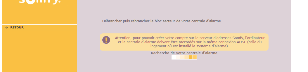

    nous avons essaye de le créer mais l’écran (photo déjà envoyée hier) boucle, impossible d'avoir une réponse pour agir !

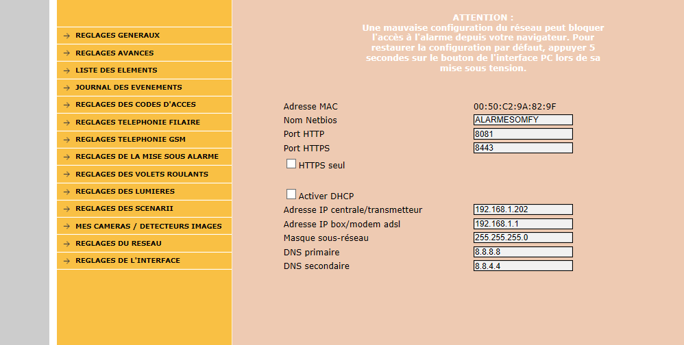

    Quel est le modèle de la box SFR ? Pourriez-vous vérifier dans son interface les DNS Primaire et Secondaire et mettre ce que votre box ADSL indique à la place de ce que vous avez mis dans le menu "Réglages du réseaux" ?

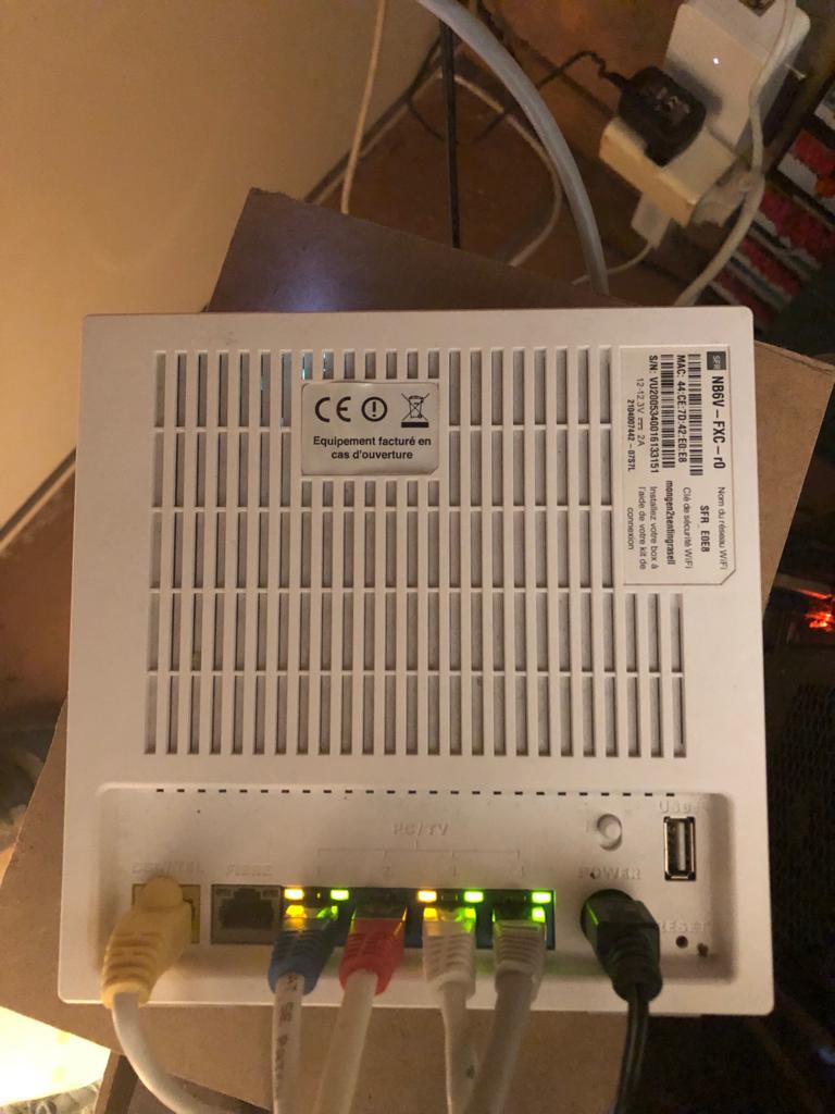

    voila pour la box, je ne sais quel est le modele

    nous avons fait la modification sur l'alarme, ci joint la copie ecran
