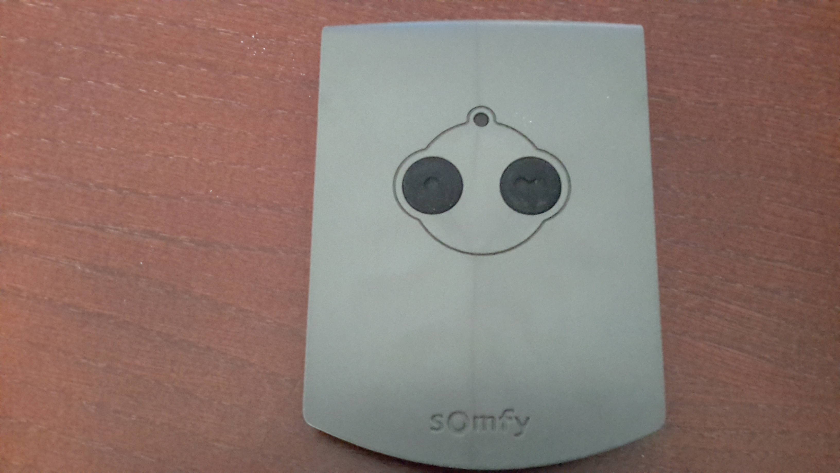

Bonjour suite à un changement de pile dans le boîtier de commande murale celui ci ne fonctionne plus sur la motorisation de portail elixo 500 ... comment faire svp ?

    Bonjour Dimitri,
    Essayez de remémoriser la commande murale avec votre motorisation en suivant la procédure ci-dessous :
    • Faites un appui de 3s sur le bouton PROG de la motorisation, l'écran affiche F0
    • Ensuite, faites un appui sur le bouton "o" ou "oo" de la commande murale, c'est le bouton qui pilotera la motorisation
    • L'écran de la motorisation affiche "Add" et repasse en "C1"
    Est-ce que ça fonctionne ensuite ?
