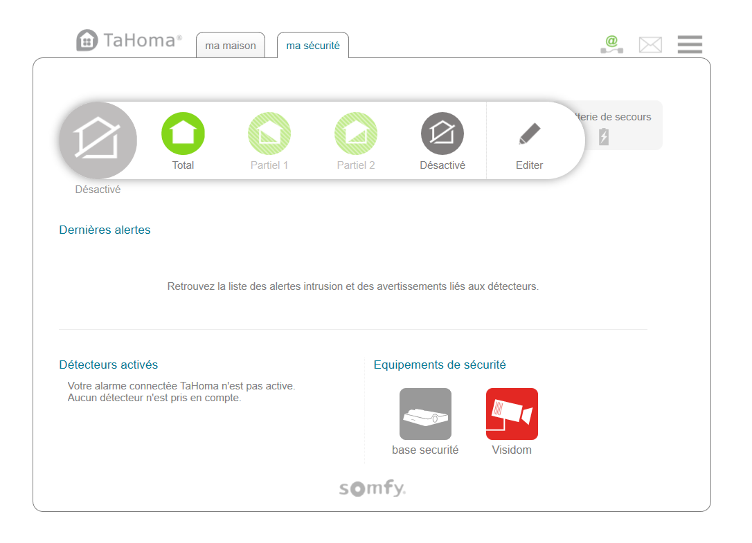

Une télécommande Tahoma sernity était fournie avec ma box tahoma.
Je viens de l'associer à ma box.
Quand j'appuie 2s sur le bouton rond, la box clignote bien rouge, mais je ne reçois pas de mail d'alerte.
Est-ce paramétrable?

    En effet, il faut paramétrer les différents modes et il faut surtout avoir au moins un détecteur associé à Tahoma.

    Quand vous parlez détecteur, c'est n'importe quel composant de sécurité, càd une caméra ou un détecteur de fumée ou autre c'est bien ça?
    Oui, il faut au moins un détecteur de mouvement (DM) ou d'ouverture (DO).
