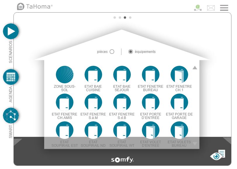

    Aucun élément ne sera compatible au titre de la sécurité.
    Par contre, tous vos DO et DM seront affectables pour des scénario smart et retour d'état des ouvrants sur lesquels il y a un DO.
    Voyez en fichier le visuel interface Tahoma avec les DO et DM.
