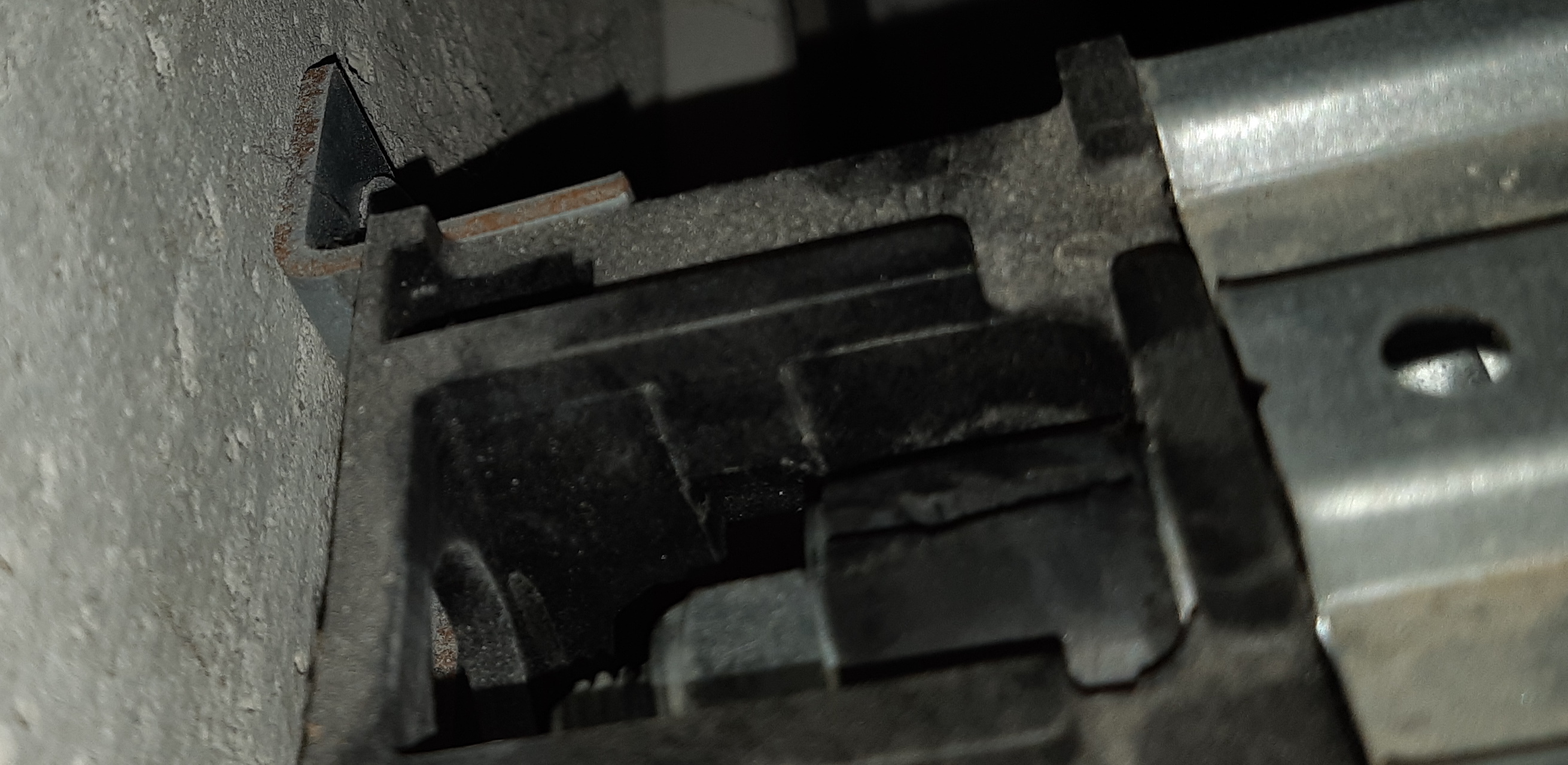

Caoutchouc de tension de remplacement ?
Le caoutchouc de tension pour la chaine de mon portail de garage c'est rompu. Est-ce que cela existe en pièce détaché?
De plus je constate que la pièce plastique ne tient pas toute seule sur le rail. Est-ce normal?
En pièce jointe une photo avec le caoutchouc cassé.
Il s'agit d'un DEXXO PRO 800.
Merci pour votre aide.

    Au vu de la photo on constate un flagrant défaut de tension.
    Pour que le tampon éclate ainsi vous avez du tendre excessivement la courroie ou la chaine ?
    Si c'est une courroie, attention...!!! Elle peut casser, si c'est une chaine, attention...!!! Le pignon moteur peut casser.
    Un écrasement du tampon >20/18mm< est requis.

    Bonjour MC,
    Merci pour la réponse.
    J'ai juste repositionné le manchon en attendant une pièce de remplacement car il avait sauté (hier soir). En attendant la nouvelle pièce, je n'ouvre plus la porte pour ne pas solliciter l'ensemble du mécanisme.
    L'installation est d'origine de la construction de la maison( 3 ans) et je n'ai jamais touché à l'installation depuis.
    3 ans...???? je connais des Dexxo Pro 800 de 7 ans où les tampons sont en état d'origine.
    Ce qui confirme que l'installation initiale a été mal réglée concernant la tension.
    Vous pouvez remplacer le tampon provisoirement par une cascade de rondelles ou un bloc de caoutchouc percé de ~20mm (silent-bloc échappement ou autre).
    Rengagez à fond le palier plastique dans le rail, car c'est la détention qui cause son retrait.

    Je n'ai pas eu de contact d'un Yellow pour le caoutchouc. Faut-il que je m'adresse au sav?
    En parcourant le forum, je vois quand même régulièrement des problèmes pour cette pièce.
    Samuel
    Régulièrement...???? Pouvez-vous nous poser les liens ?
    Si vous dénombrez au maxi 5 cas, ou même 10, sur 1000.000 de moteurs vendus, vous avouerez que le terme "régulièrement" est purement abusif.
    Je vous laisse le soin de calculer le ratio de casse qui ne nécessite aucunement une mise en stock de ce tampon.
    Je vous ai dit de patienter ! D'ici là, vérifiez votre installation et notamment l'équilibrage de la porte, car, il ne fait aucun doute que pour péter le tampon en 3 ans, votre installation souffre d'un défaut.
