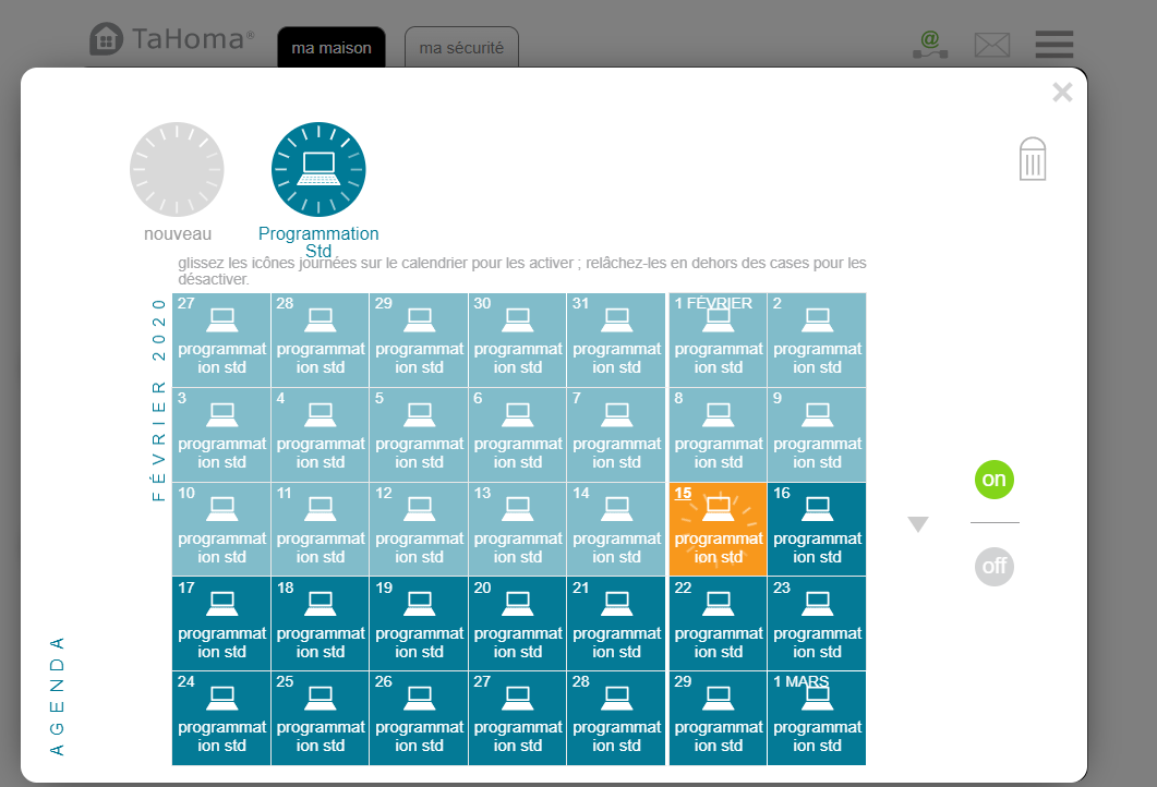

J'ai eu un raté dimanche 09/02/2020 comme vous pouvez le voir sur la capture ci-jointe, j'ai dû lancer le scénario de fermeture manuellement via l'application Android.
Suite à quoi, j'ai à nouveau effectué une resynchronisation, et force est de constater que cela ne résout pas le soucis... Ce jour, vendredi 14/02/2020 le scénario de fermeture ne s'est pas exécuté comme planifié, j'ai dû procéder une nouvelle fois manuellement via l'application Android quand j'ai remarqué le problème (n'étant pas à mon domicile en ce début de soirée).

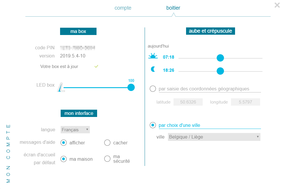

PS: Ma box est bien à jour (voir capture ci-jointe)

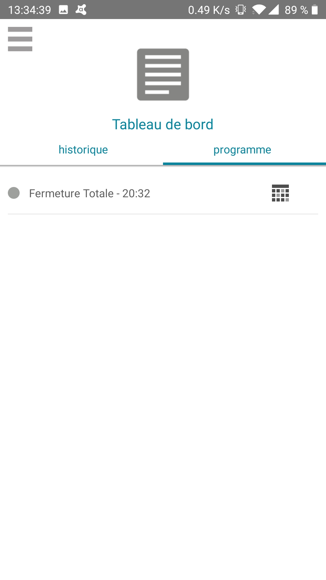

    Complément d'information, bien que cette nuit (passé 00h15) je voyais dans les programmes à venir l'ouverture planifiée vers 7h30 et la fermeture vers 17h58, aucun des deux scénario ne s'est exécuté ce jour...
    J'ai dû procéder une nouvelle fois manuellement via l'application Android.
