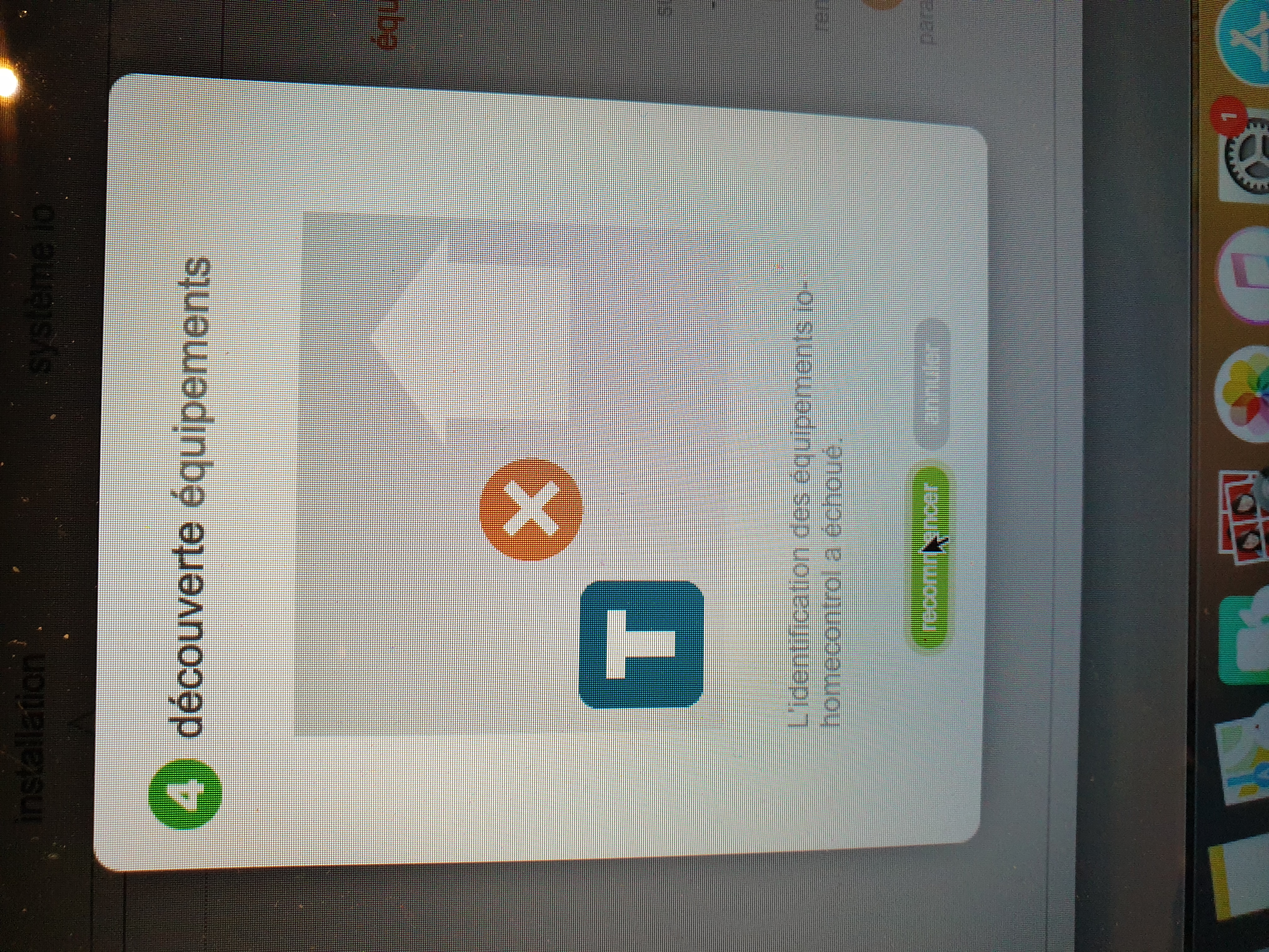

    Reset effectué, toujours le même problème.... Aucun volet reconnu par la Tahoma... je désespère...
    Bonjour Yannick
    Vous avez un problème de clé de sécurité IO qui est différente entre votre Tahoma et vos volets.

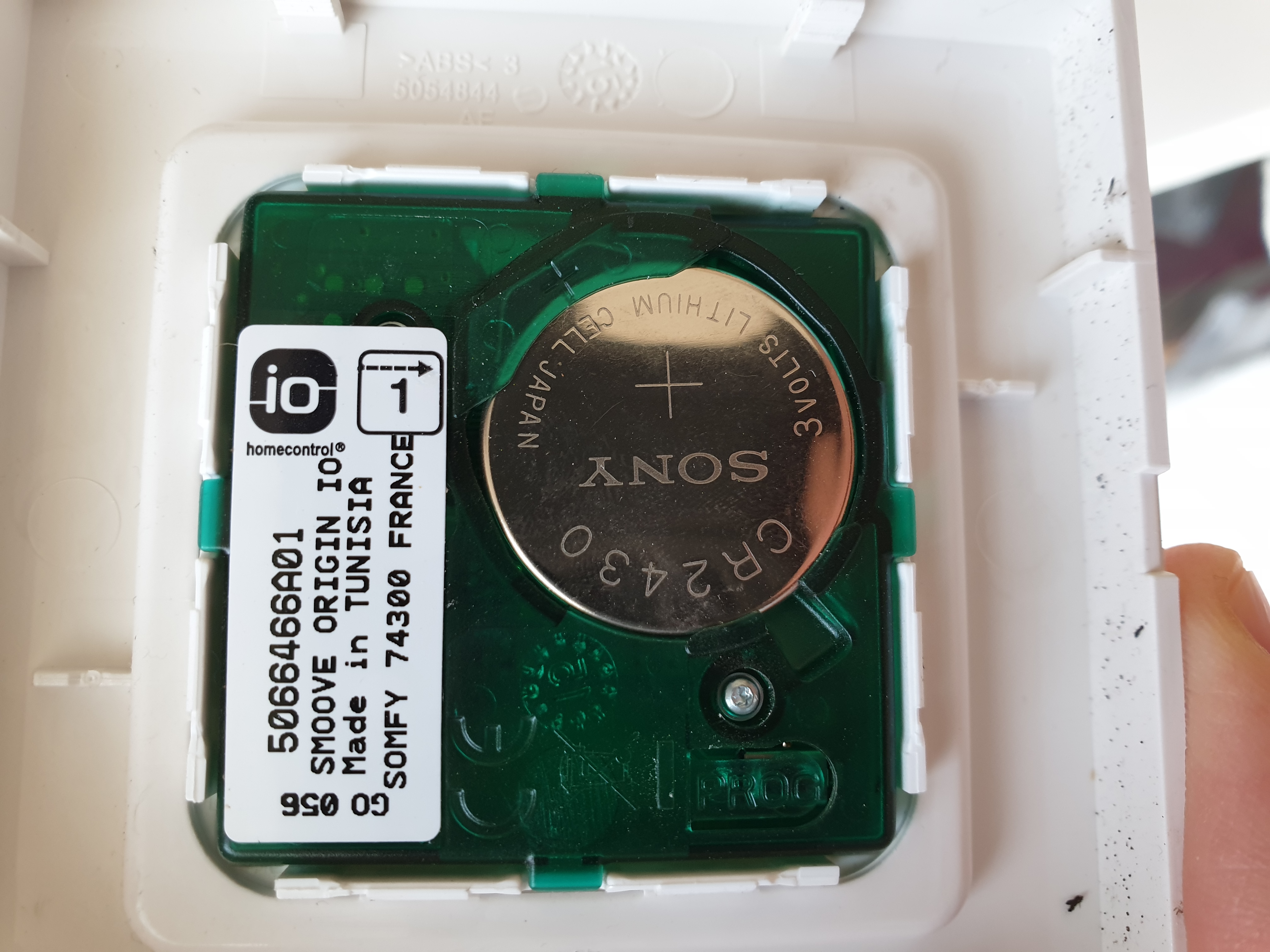

    Bonjour Jean-Luc,
    J'ai ça comme télécommande sur chaque volet.
    J'ai récupéré la box suite à un emménagement. Les anciens propriétaires l'ont laissé.

    Ça ne fonctionne pas non plus sans télécommande...

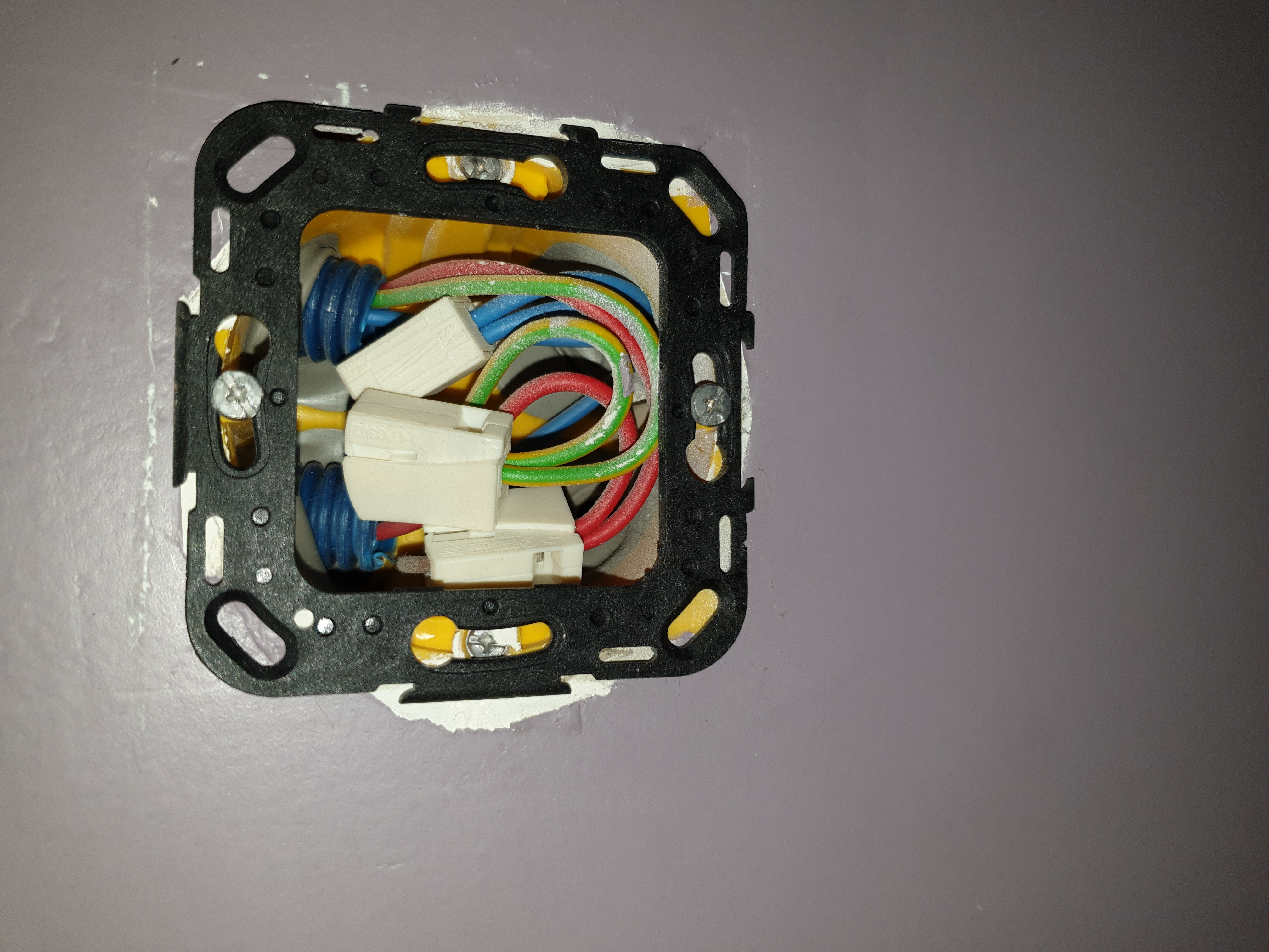

    Je ne sais pas où ils sont branchés électriquement.
    En dessous de chaque boîtier c'est comme ça. Je ne sais pas si ça vous parle...
    Merci pour votre aide Jean-Luc
    Alors vous devez pouvoir débrancher dans chaque boitier, récupérer les fils qui vont au moteur, mettre dessus une rallonge avec une prise électrique en bout et faire la manipulation de la video.
    Attention, coupez le courant avant de toucher au fils. Ils sont sous tension ! Vérifiez tout de même au tableau électrique s'il n'y a pas un disjoncteur par volet, ce serez plus pratique.
    Si c'est trop compliqué pour vous, faîtes appel à un professionnel.
