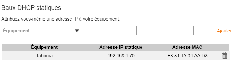

    Vous pouvez essayer de forcer une adresse IP sur la Livebox pour votre Tahoma. Ca se passe dans l'onglet "Réseau", "DHCP", puis "Baux DHCP statiques". Débranchez le Tahoma, fixez une adresse hors plage DHCP, après avoir récupéré son adresse mac. Rebranchez alors le Tahoma.

    Bonsoir Jean-Luc B., et merci pour votre réponse … mais je ne suis qu’un néophyte en paramétrage de LiveBox 4 : j’ai réussi à arriver à « Baux DHCP statiques », mais il faudrait un peu plus de détail pour la suite … Merci.

    Dans le champ du milieu, vous entrez une adresse IP, par exemple 192.168.1.220
    Pour le champ de droite, il faut récupérer l'adresse mac du Tahoma. Vous la trouverez sur l'étiquette apposée dessus. Enregistrez. Débranchez le Tahoma, en enlevant la base s'il y en a une. Rebranchez, attendez une dizaine de minutes et testez.

    Après une semaine chargée, je viens de faire la manipulation sur la LiveBox 4, que vous indiquiez le week-end passé : - dans la liste des « Baux DHCP statiques, on trouve : « PC-1 ; décodeur TV d'Orange-1 ; Qualcomm Atheros HomePlug AV Device ; Qualcomm Atheros HomePlug AV Device-1 ; Galaxy-A8-2018 ; LAPTOP-G1M9OD1M : NPI0734E8 ; et Equipement », mais pas de Tahoma comme dans votre exemple, et je ne sais pas comment le créer, donc j’ai rentré votre exemple dans « Equipement », puis « ajouter ».
    Quand j’ai rebranché la Tahoma Liberty : voyant du bas orange (~1 min), puis rouge clignotant (2 fois), puis vert (1 clignotement, puis fixe pendant 4 à 5 secondes), puis définitivement rouge, comme après un reset…
