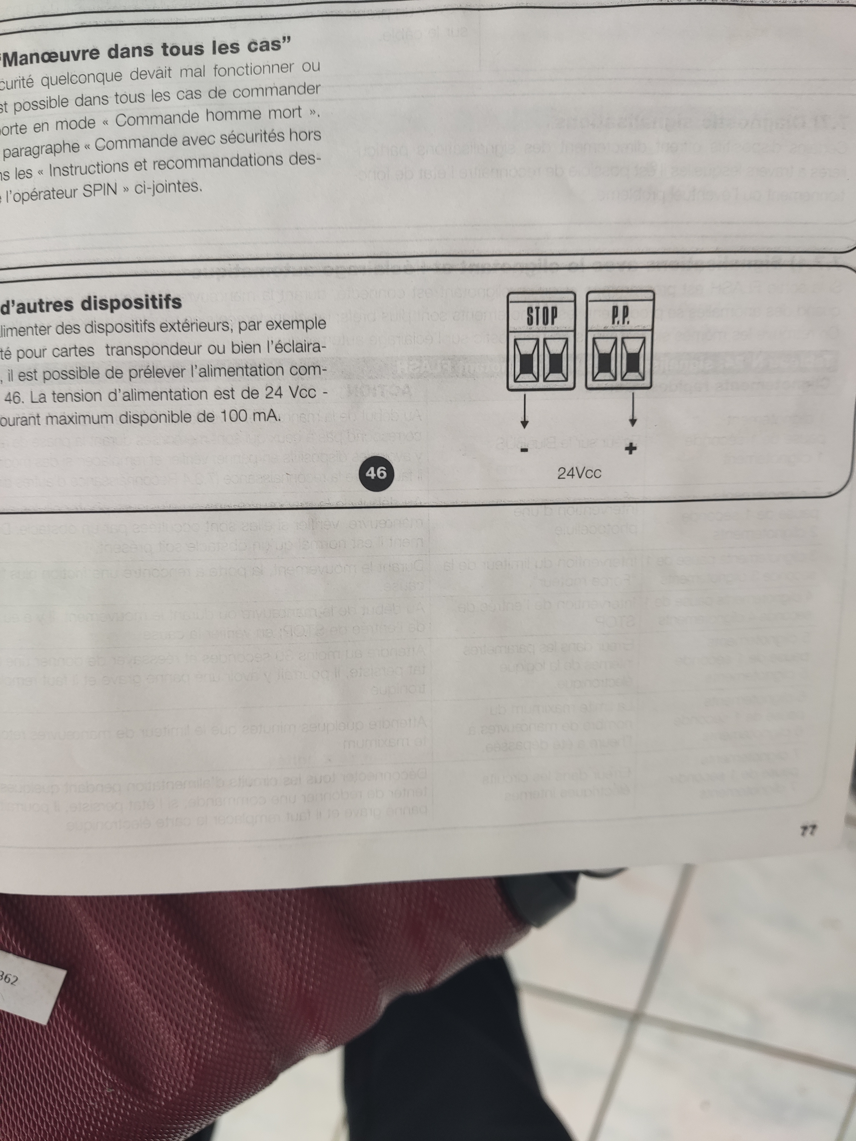

    Oui mais comme indiqué dans le lien que j'ai posté plus haut, il semble qu'il soit possible d'alimenter le récepteur directement via une borne de sortie sur le moteur. Ce qui m'arrangerait...
    Dans ce cas voici ce qu'il faut faire.
    Via un controleur universel vous piquez les deux électrodes dans les fils entre le transfo et le moteur.
    Vous devriez trouver ~24v.
    Si oui, coupez le 230v, puis faites une dérivation via des Wago sur les fils préalablement testés.

    Bonjour MC,
    Merci encore pour vos réponses, mais dans mon cas je n'ai pas de transfo avant le moteur...
    C'est justement ce que je veux éviter.
    Cordialement.
    Est-ce un moteur 230v....? Ce qui m'étonnerait !
    Ne confondez pas l'alim du boitier en 230v avec le moteur.
    Sinon il faudra obligatoirement le transfo alimenté en 230v via l'alim boitier.

    Bonjour je sais que le sujet est ancien, mais pouvez vous reposter le schéma de cablage.
    De plus la documentation indique que les bornes stop et Pp sont - et + 24 cc .
    Peut on s'en servir pour alimenter un relais type Sice RX2 qui fonctionne en 12/24v
    Mais dans ce cas, comment fonctionne le relais et ou brancher
    Merci par avance
