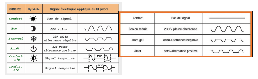

    Mon radiateur est un Airelec Airedou 3D 1000W.
    Younes, ton radiateur à un fil pilote 6 ordres et non 4
    A savoir: Confort, Eco, Hors Gel, Arrêt,Conf1, Conf2
    Je ne trouve pas la documentation sur les signaux envoyés par cozytouch, mais visiblement il y a un décalage.
    Compte tenu qu'il y a une application Cozytouch tu as regardé si tu pouvais paramétrer l'interface de communication; Par exemple 6 ordres au lieu de 4 ordres...
    Pièce jointe : Signaux de ton radiateur (6) et Tableau des signaux standard (4)

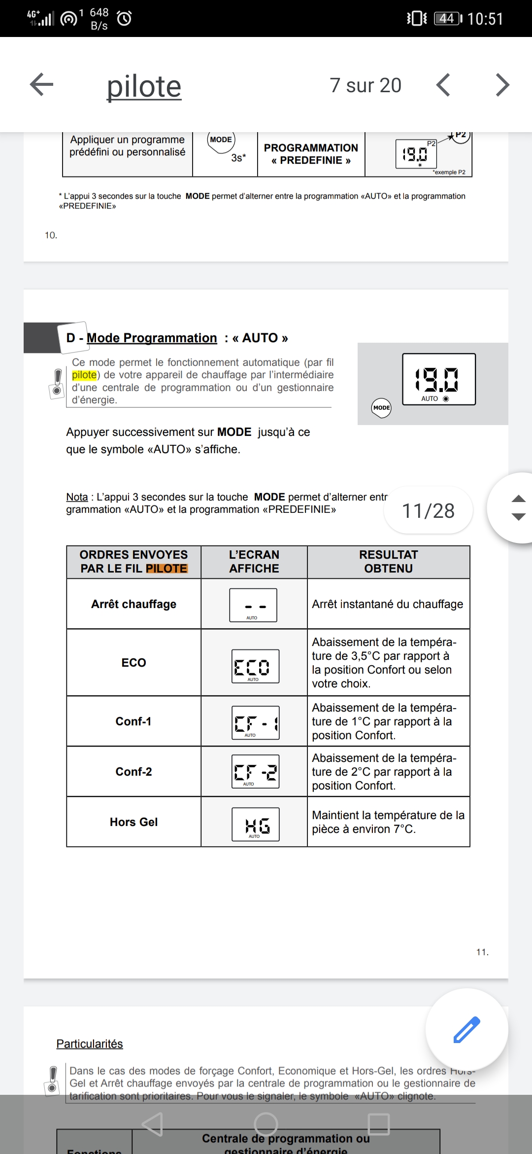

    Avec une interface Cozytouch, tous les appareils avec un fil pilote sont compatibles.
    Par contre, as tu mis ton radiateur en mode Auto ?
    voir chap D de la notice https://images-eu.ssl-images-amazon.com/images/I/C1pazO1b...

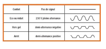

    Bonjour Younes
    Sur la base de la documentation posté par par Marc Antoine ça doit fonctionner sur les 4 premiers ordres
    Vous n'aurez pas accès à Conf-1 et Conf-2
    En Screeshot la comparaison des signaux 4 et 6 ordres
