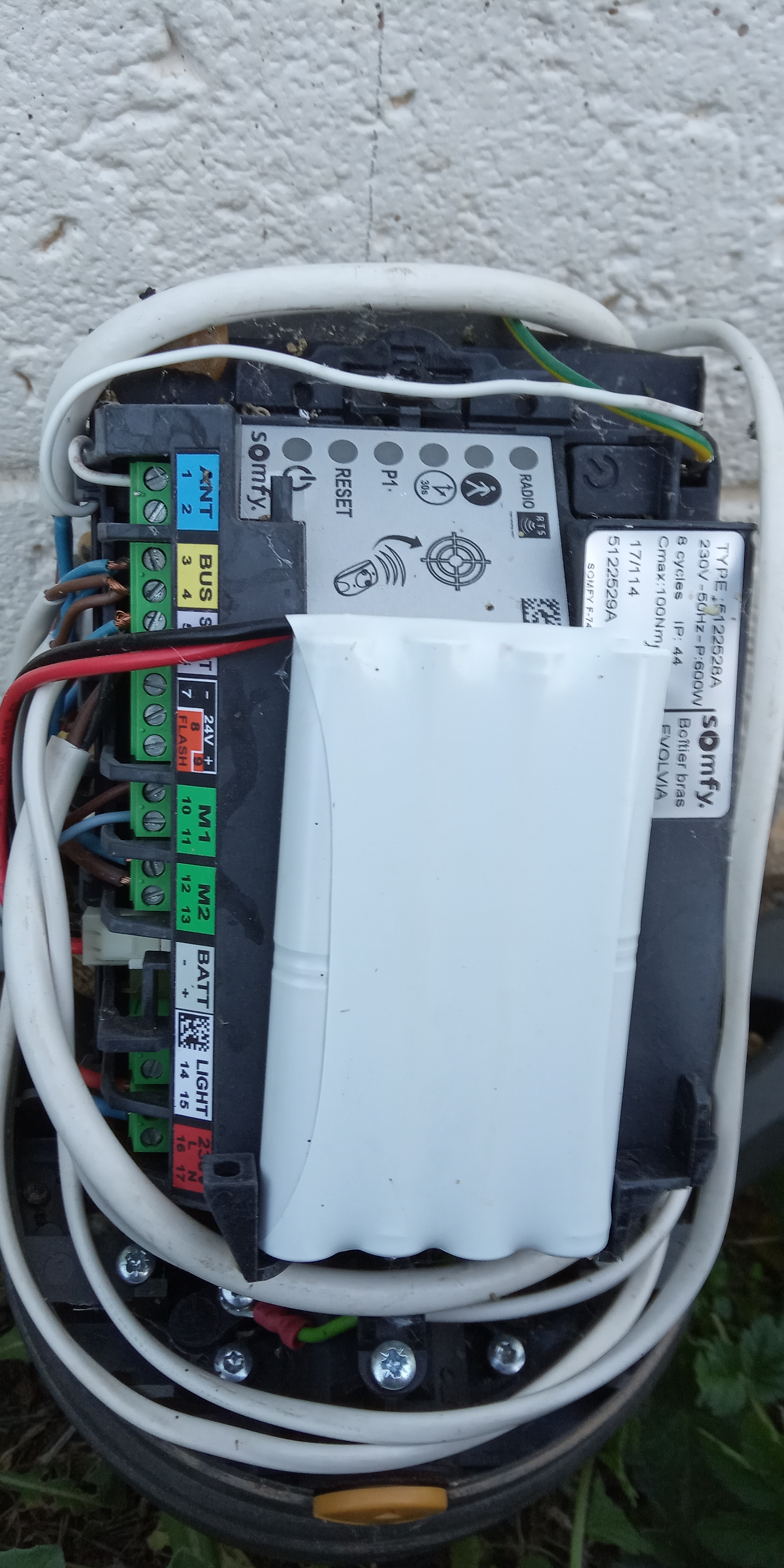

    Bonsoir, voici une photo du boitier électronique. Merci pour votre aide

    Merci pour la vidéo et pour votre aide malheureusement, comme je l'ai expliqué un peu plus haut, je ne peux pas finaliser cette manipulation car elle demande un appui sur le bouton de droite et il ne fonctionne pas et ce ,malgré un essai de reaperage . La seule fonction qui marche sur les deux boutons c'est l'ouverture totale du portail. J'ai ce problème sur les deux télécommandes. Je pense qu'elles sont hs
