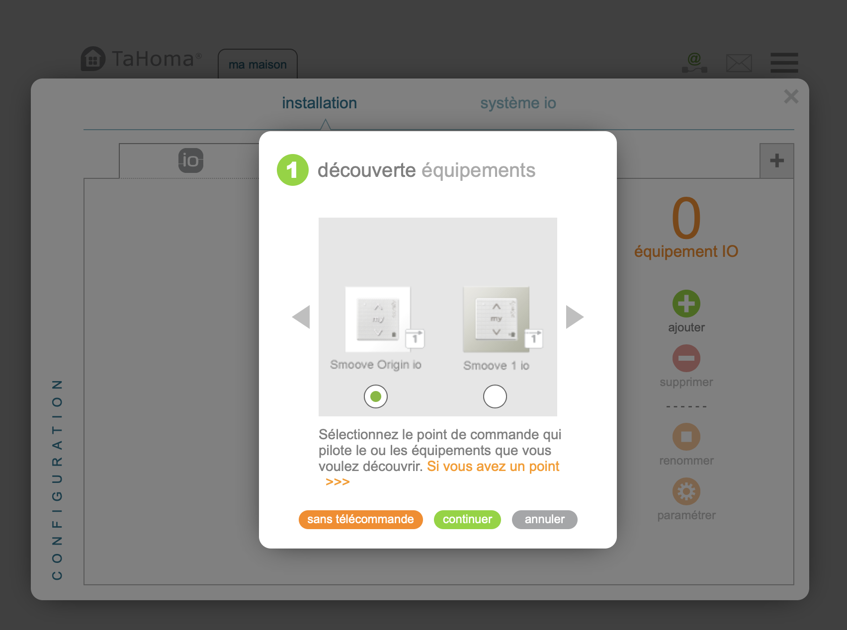

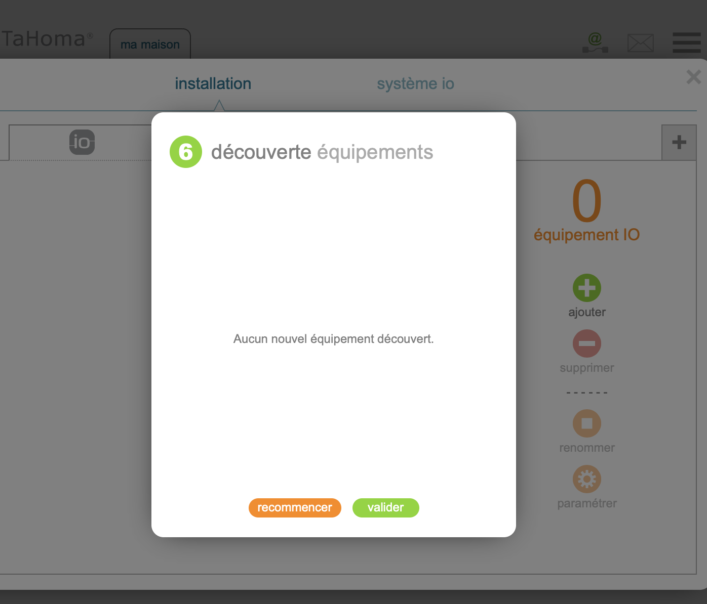

    oui Nicolas je n'est plus de clef, comment faire, pour que mes volets apparait sur ma Tahoma, car jai
    été dans configuration, IO, ajouter équipement, découverte équipement, sans télécommande, et aucun élément découvert, donc avez vous une solution, pour qu'il apparaît
    Mickael,
    Essayer de faire la meme manipulation mais :
    avant de faire celle-ci vous prenez la télécommande individuelle d'un volet roulant. vous appuyer sur le bouton Prog 3 sec le volets fait un mouvement de va et vient.
    si rien n'est decouvert appuyer sur le bouton prog une impulsion pour refermer la memoir et ne pas cree de probleme au niveau des télécommandes.
    255 / 750
    Merci Nicolas, j'ai réussi mon premier volet, Jai tout couper mes volets, suis partie sur mon premier volet de la cuisine, j'ai refais un remise a zéro, puis un appuis sur prog 3 second et mon premier volet est apparue dans Tahoma, un grand merci, pour votre aide, je continuer un part un part un, cordialement
