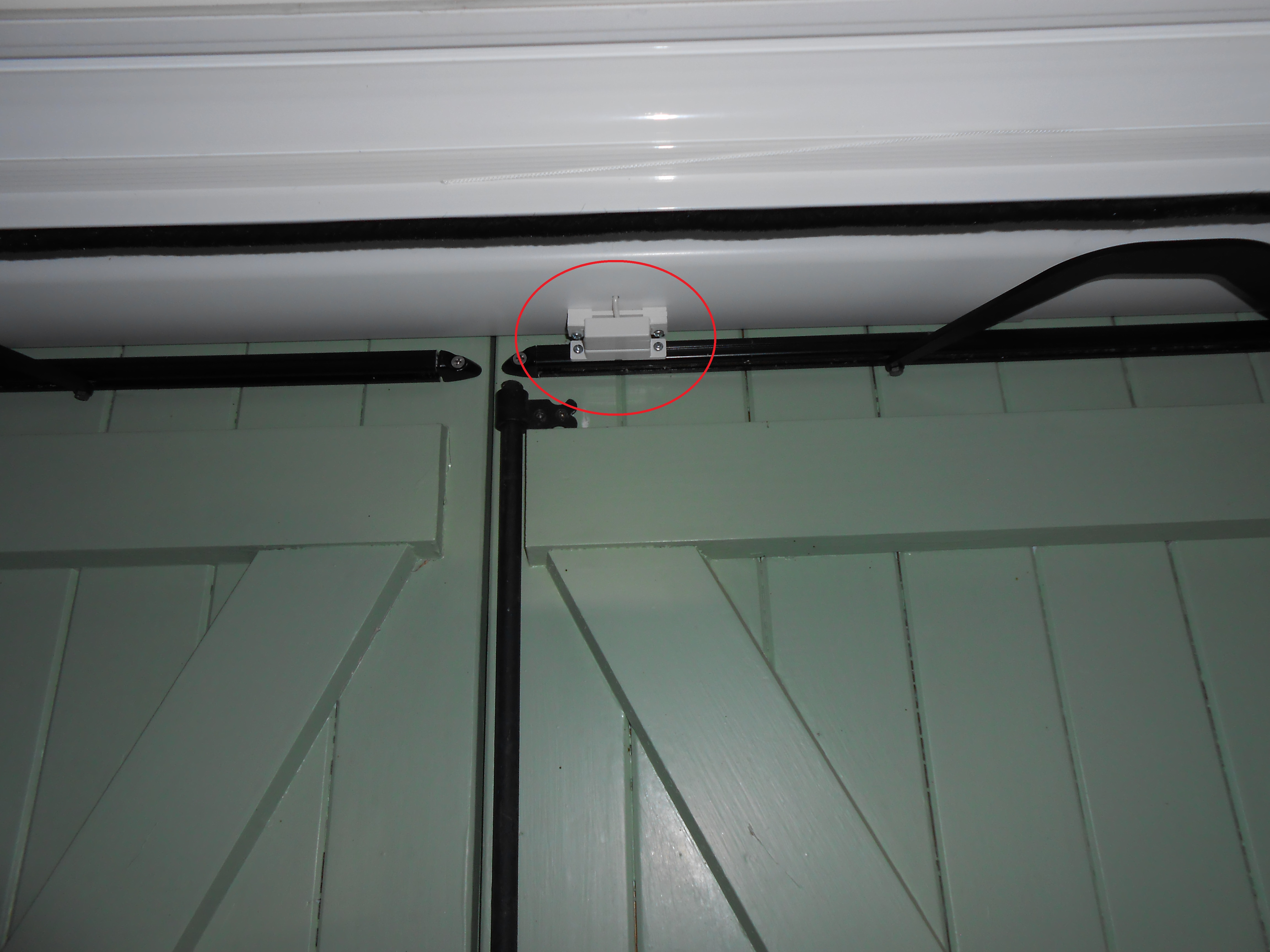

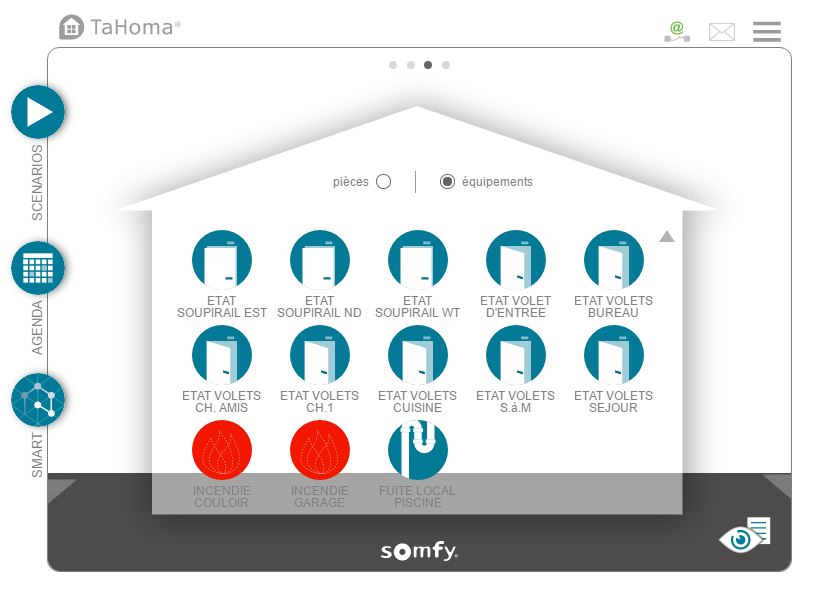

    Afin d'avoir la confirmation de la bonne exécution de l'ordre, je vous conseil de faire comme moi, posez un D.O déporté réf 1875100 https://www.somfypro.fr/trouver-un-produit/-/e-cat/187510...
    Dispo sur sites spécialisés.
    Voir photos en fichier.

    Afin de savoir à distance si les Yslo sont ouverts ou fermés j'ai fais le bricolage que vous voyez plus haut en photo.
