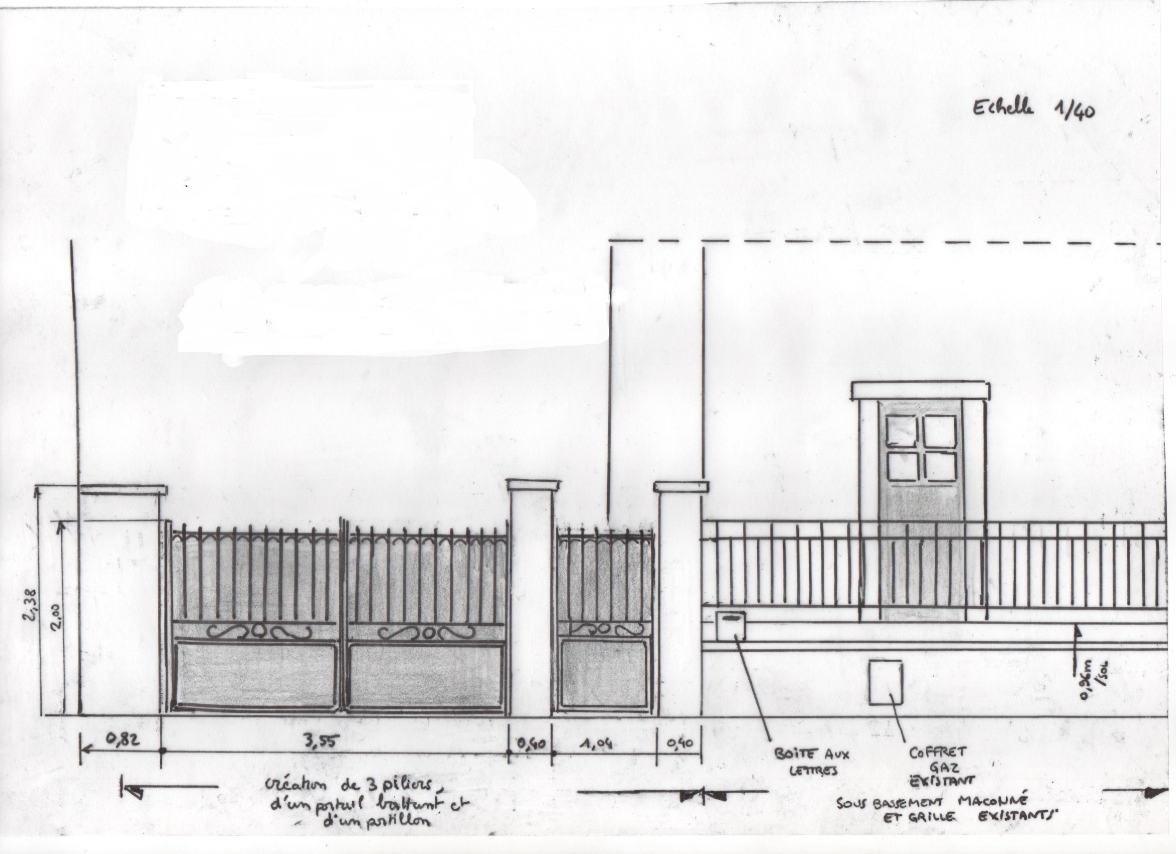

Je souhaite créer un portail à 2 vantaux battant en acier, plein avec festonnage ( hauteur 2m, longueur du portail 3.50ml )
Mon soucis c'est que le vent souffle assez fort, probablement entre 40 et 80 km/h.
Existe-t-il une motorisation de type à vérin qui conviendrait? ou dois-je prévoir une motorisation à bras ?
