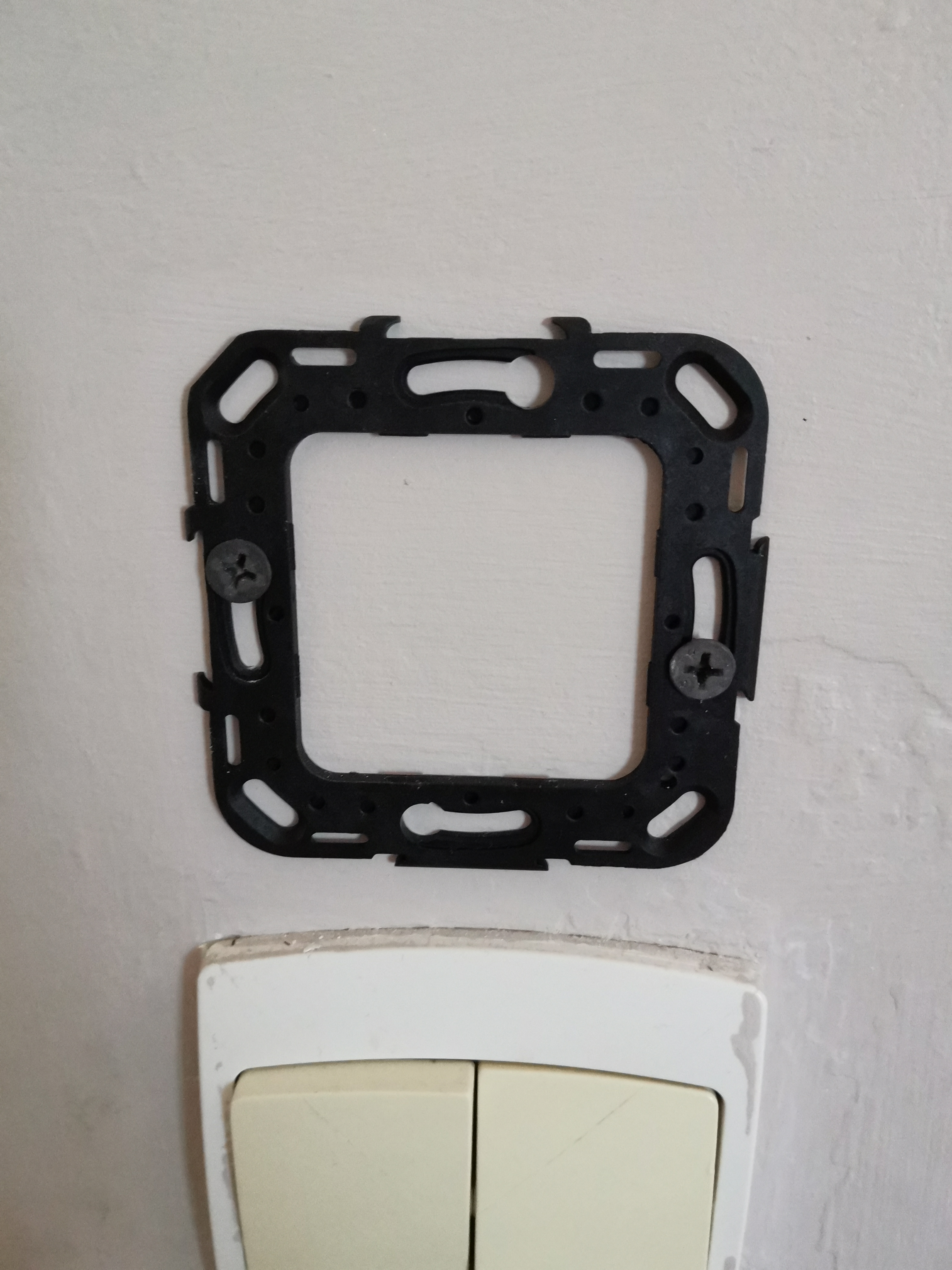

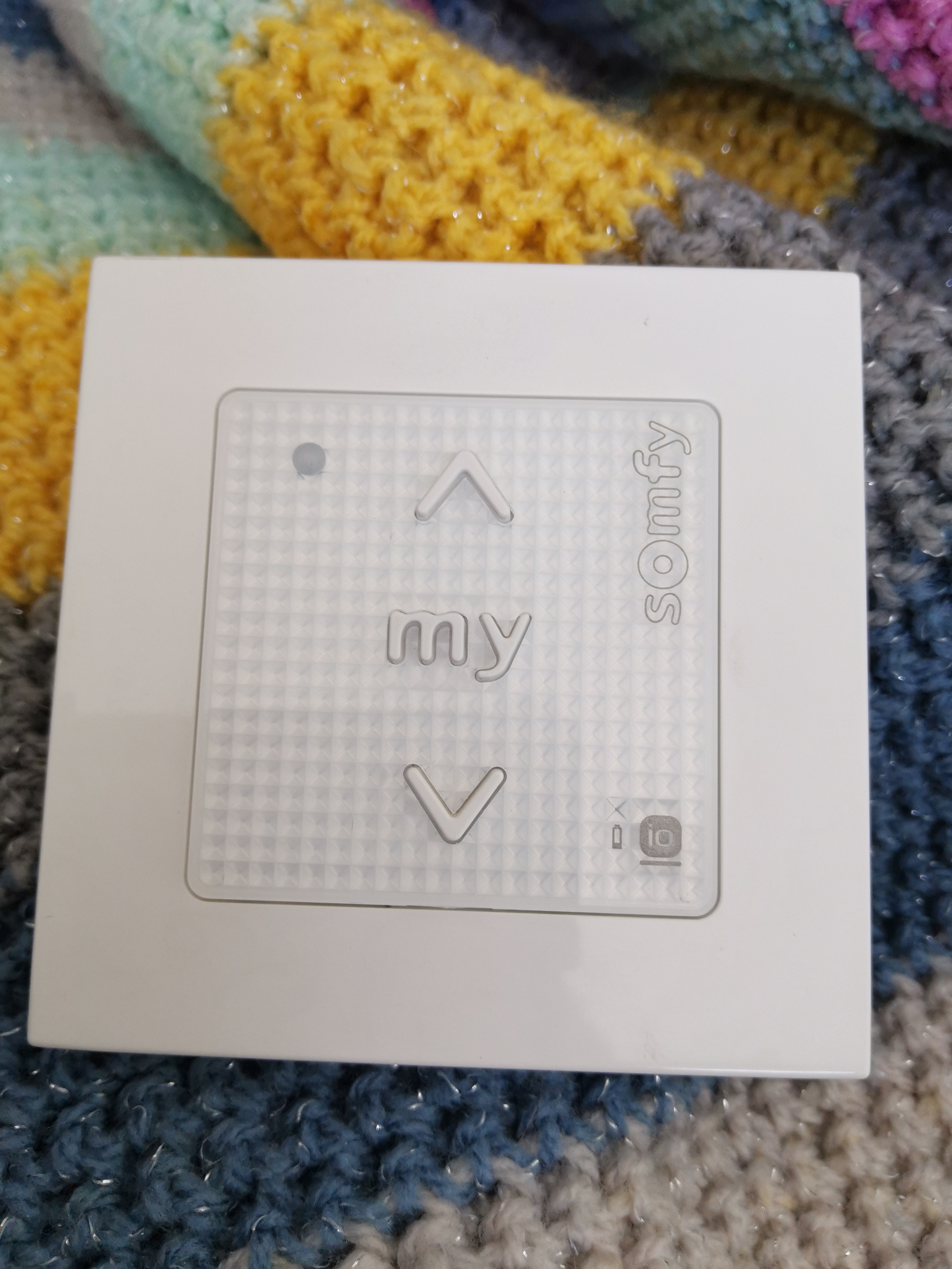

J'ai des volets roulants commandés individuellement par des interrupteurs IO sans fil. Puis je les remplacer par des interrupteurs wifi, pour les commander à distance avec mon smartphone ?

    Non, le IO est une fréquence et un protocole particulier qui n'ont rien à voir avec le Wifi.
    Pour une commande via smartphone il faudra une box Tahoma.
    Qui plus est vous offre le retour d'état de la position exacte des volets.
