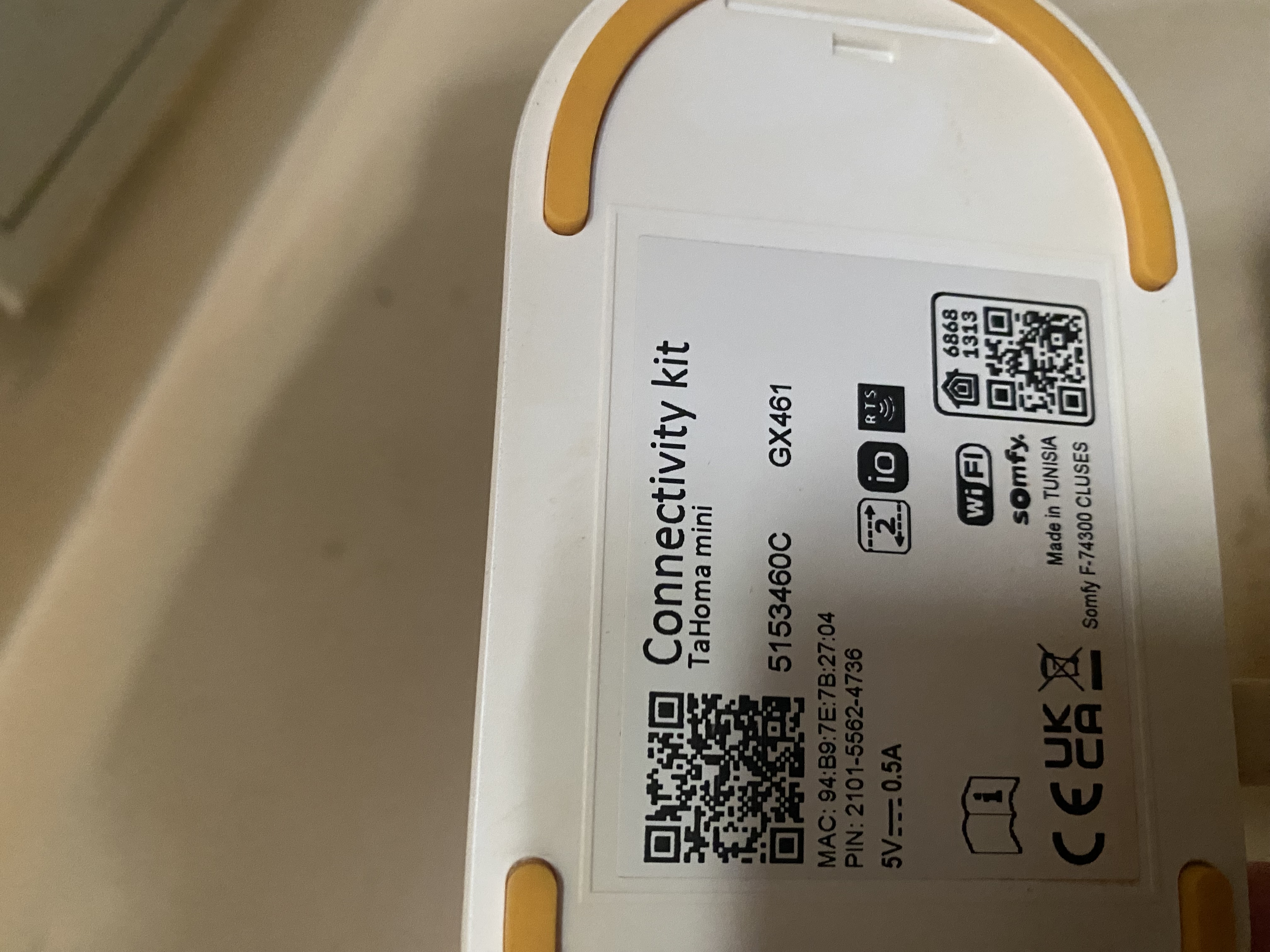

Les anciens propriétaires ont laissé leur connectivity kit qui leur permettait de contrôler les volets à distance avec l’application TaHoma. Le problème est que je n’arrive pas à installer les volets sur l’application car ça me demande un code d’une deuxième box donc l’installation est impossible.
Pouvez-vous m’aider ?
Voici le PIN de mon connectivity kit :
2101-5562-4736
