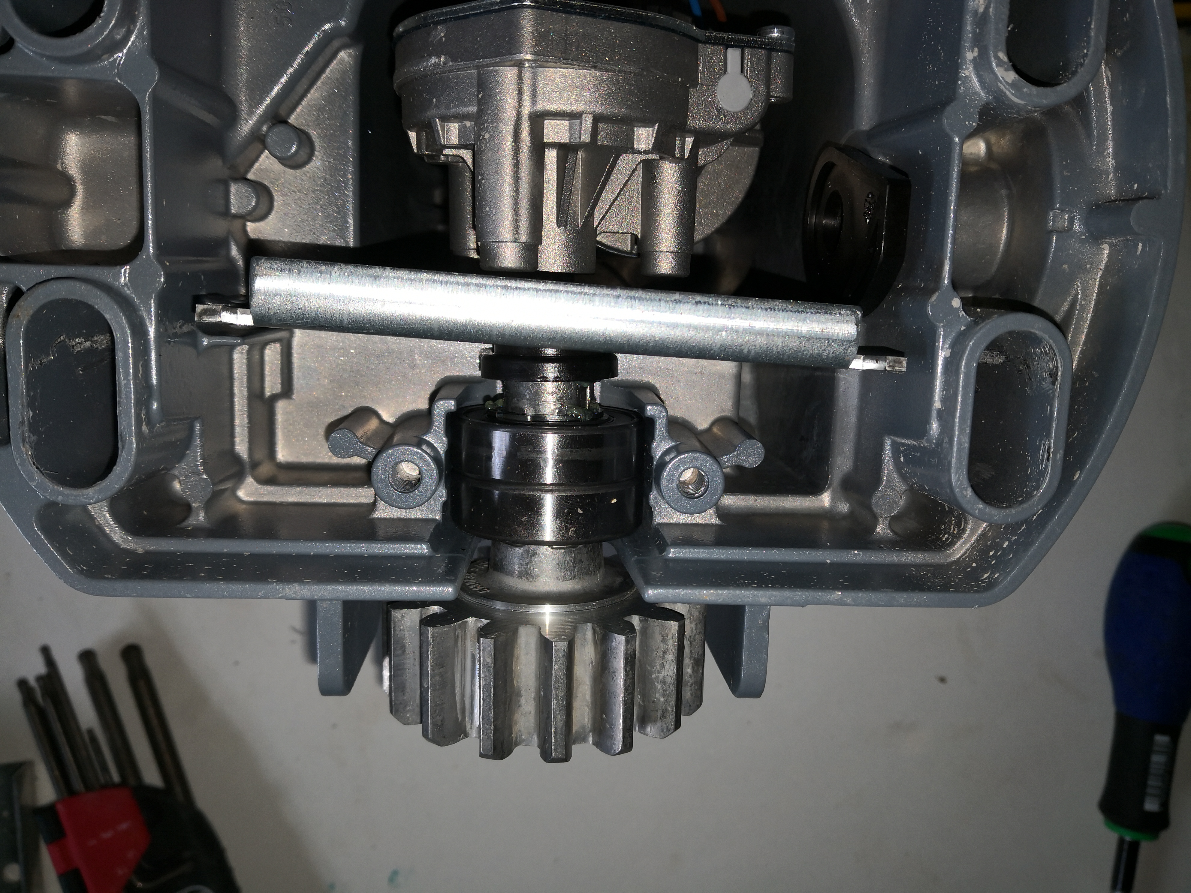

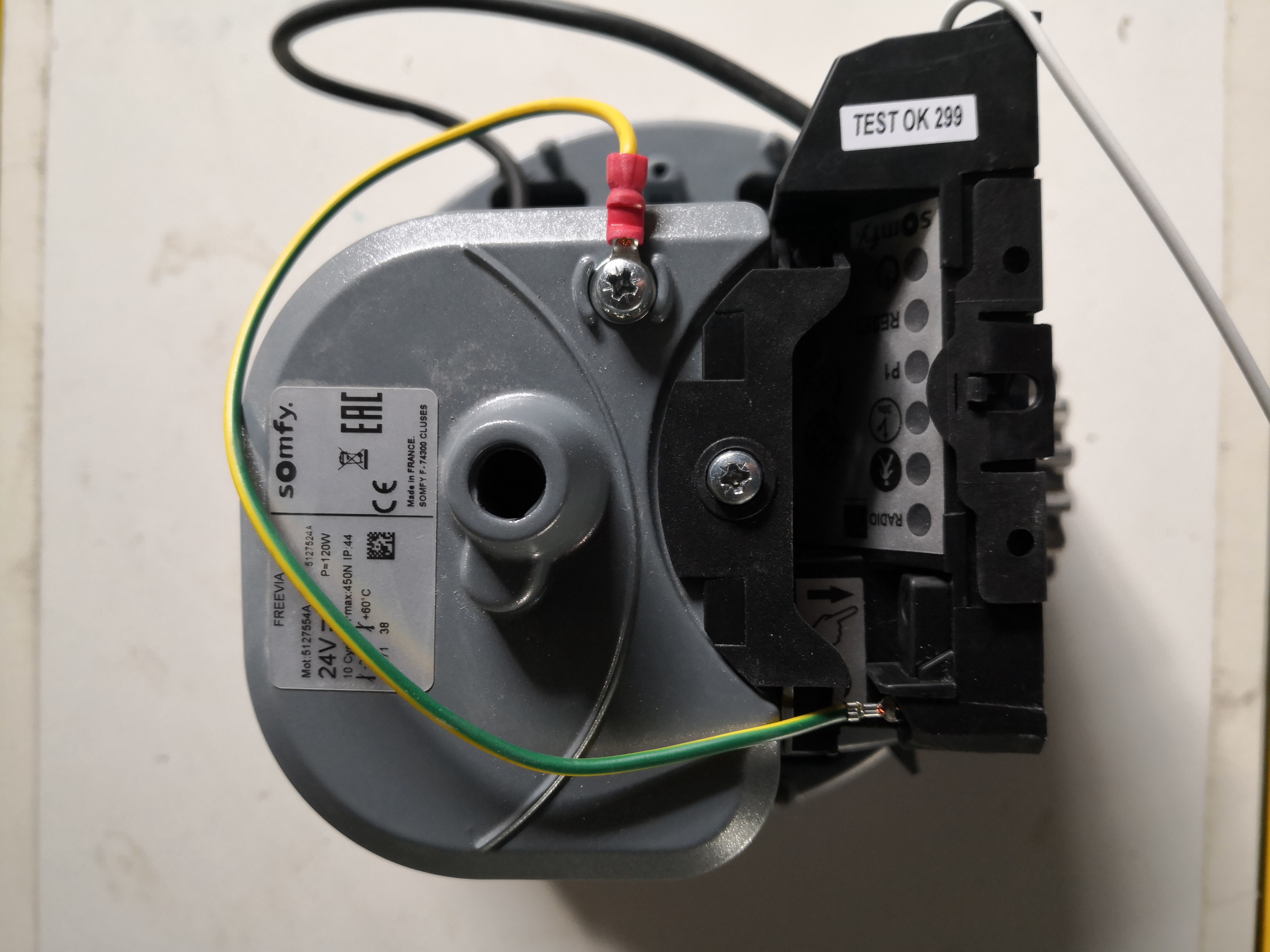

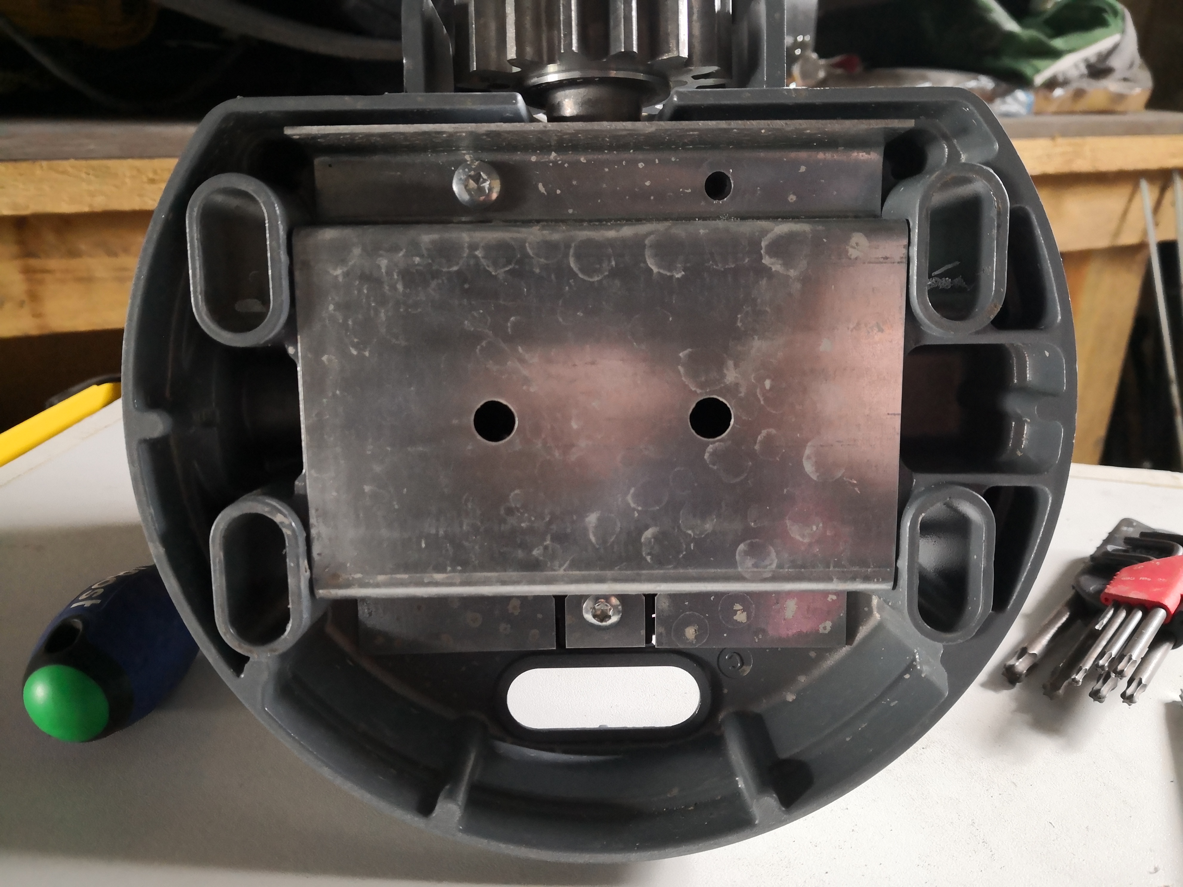

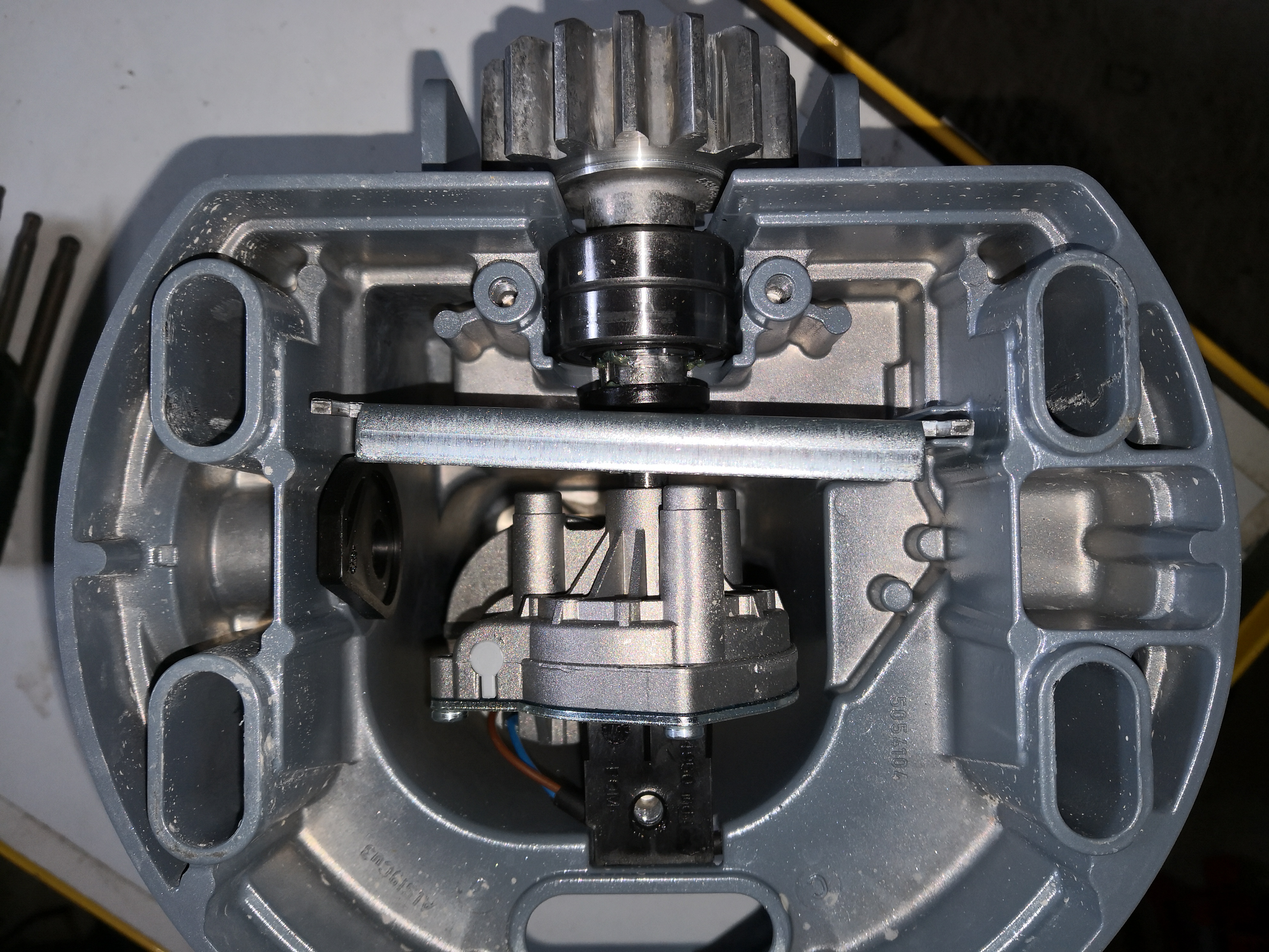

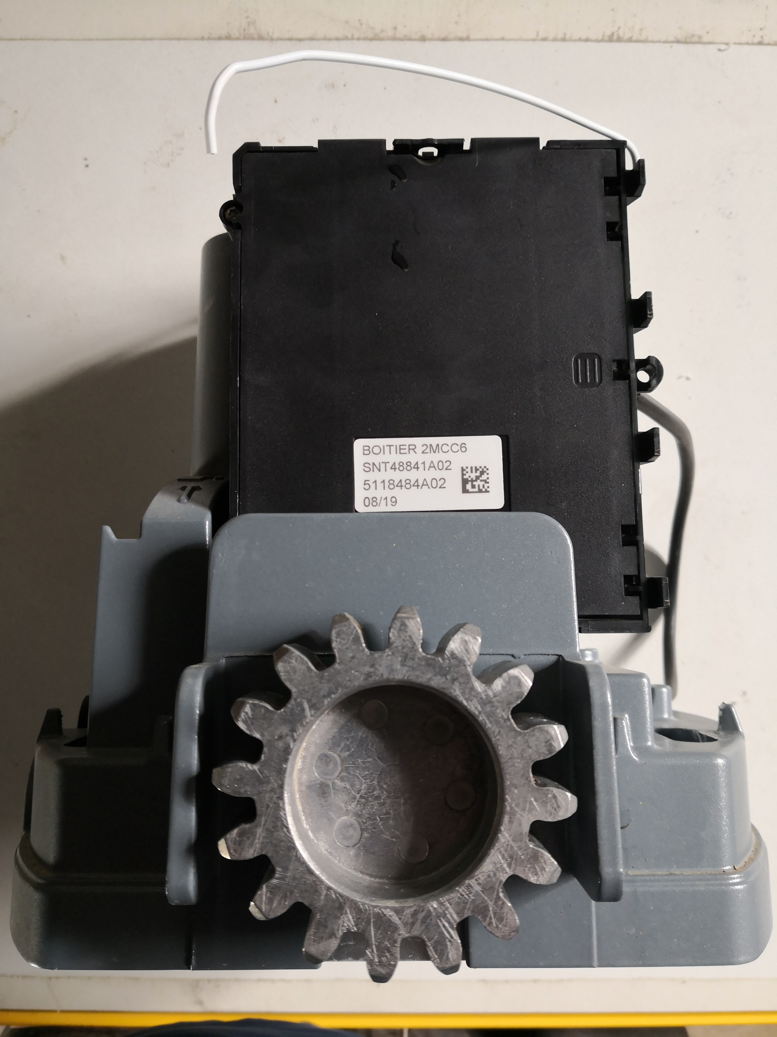

    Faites-voir des photos couvercle enlevé.
    Alexandre
    Alexandre
    Alexandre
    32 / 100
    voici les photos du moteurs.
    Thomas M.
    Thomas M.
    Thomas M.
    Bonjour Alexandre,
    Je vous confirme que d'après ce que vous nous indiquez, il semblerait que votre moteur soit défectueux. Afin de gérer votre SAV, je vais avoir besoin d'informations personnelles et c'est pour cette raison que je viens de vous envoyer un mail pour continuer votre dépannage en privé.
