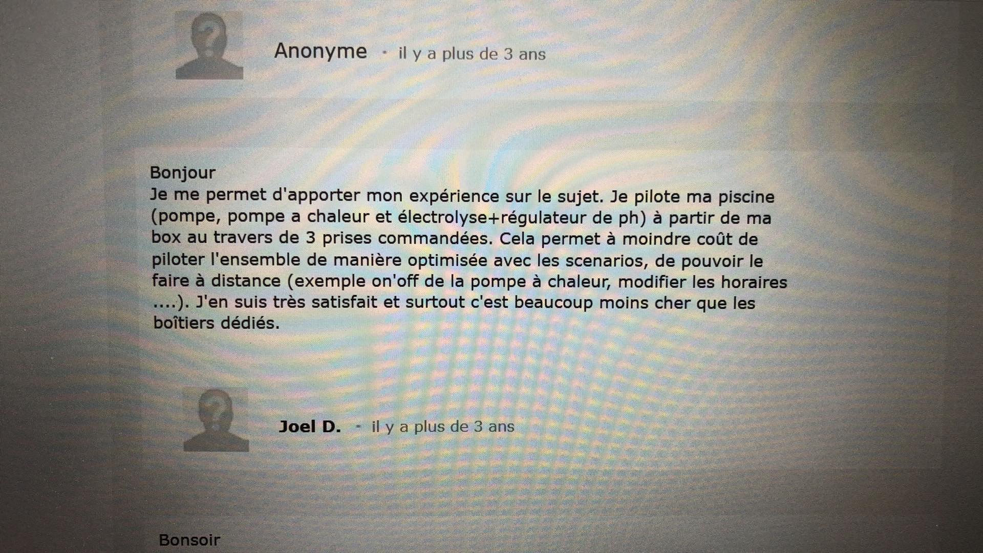

    Je fais suite à la dernière réponse apportée par Anonyme.
    J'ai une box TAHOMA et souhaite piloter l’interrupteur de l'éclairage de la piscine et celui du volet immergé (ce dernier est à clé).
    Pourriez-vous me conseiller sur les références produit de ces récepteurs IO ?
    merci d'avance.
