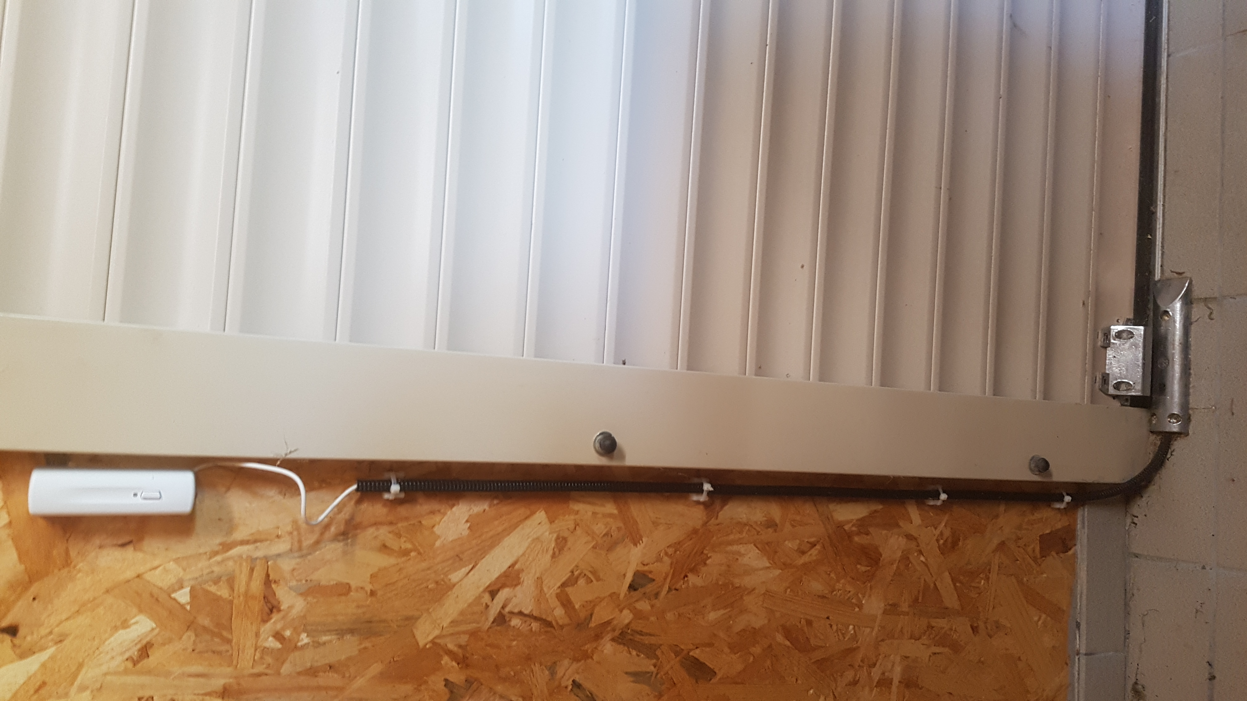

    Bonjour René
    J'ai eu le même problème. J'ai rallongé le fil et placé le détecteur plus haut. Le problème a disparu.

    merci Jean-Luc
    je vais suivre votre conseil et vous tiens au courant

    j'ai écouté les conseils de Jean-Luc B. et pour le moment tout va bien.
    merci
