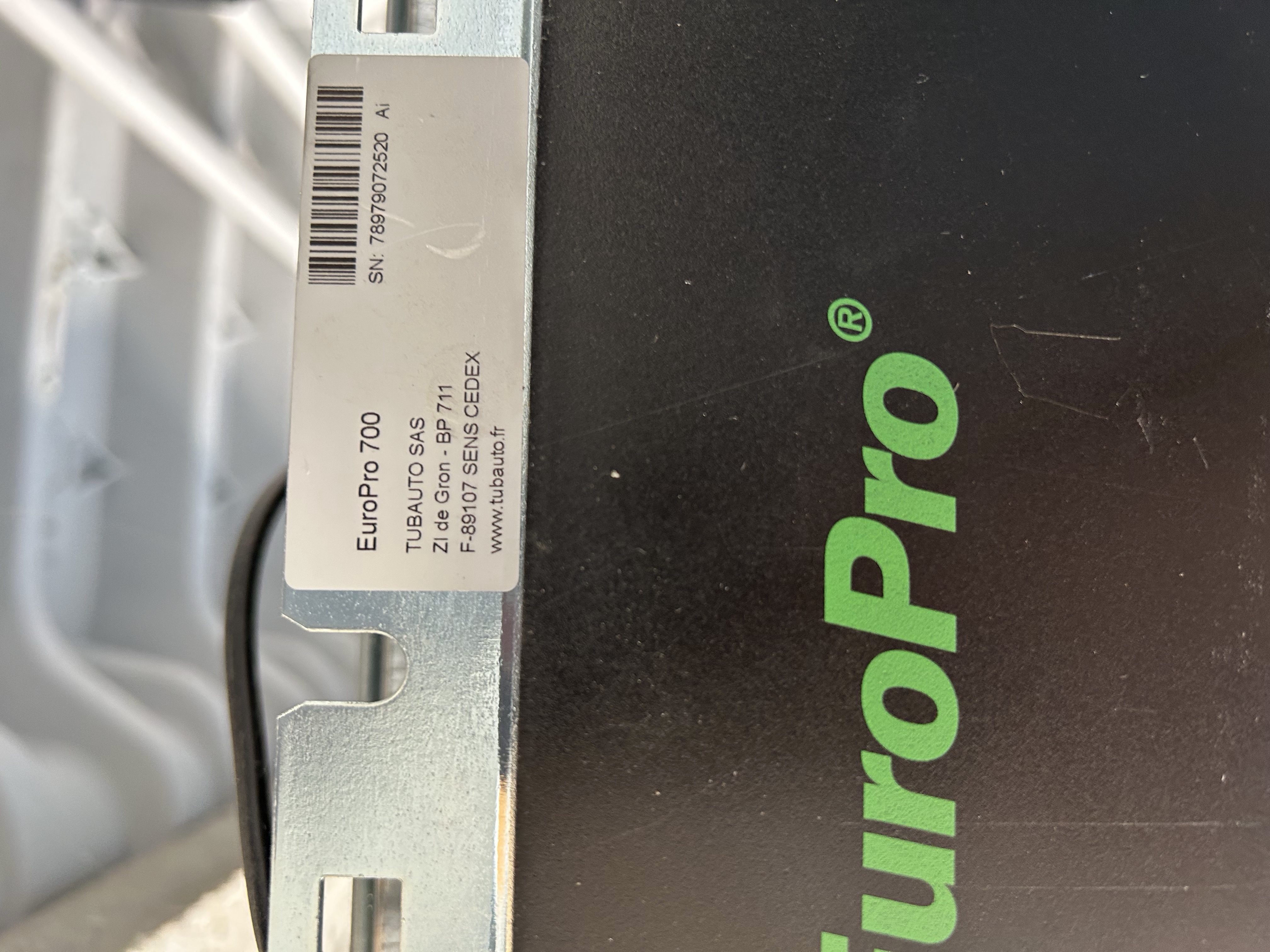

Je possède une porte de garage motorisée par un système EuroPro700
Je souhaiterai pouvoir le piloter comme le reste de mon installation (volets roulants, portail, store banne, le tout de marque somfy) via ma box tahoma mini.
Est ce possible via un boîtier spécial somfy et surtout comment le brancher ?
Je vous mets en pièce jointe le seul schéma électrique de mon système europro700…

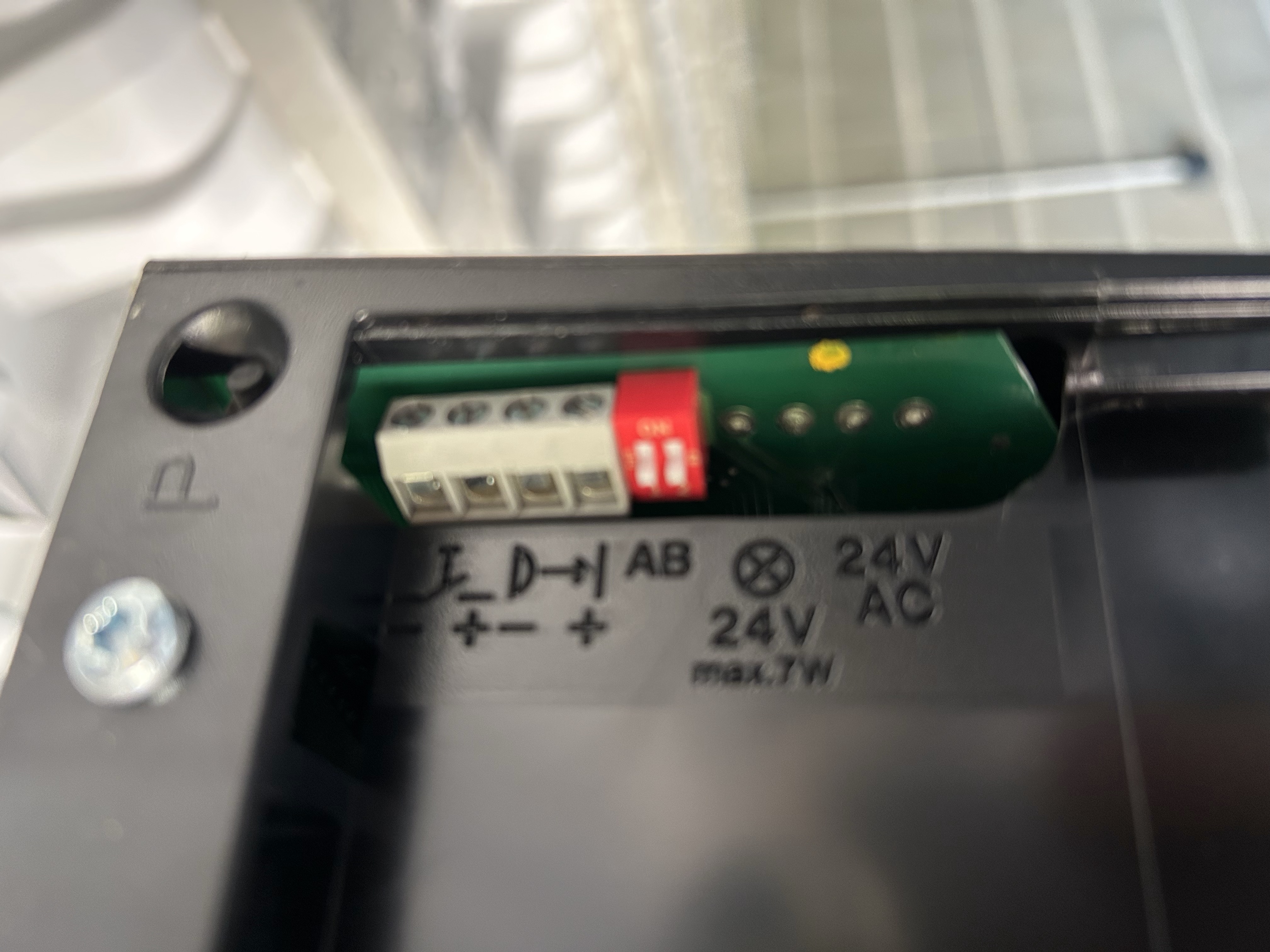

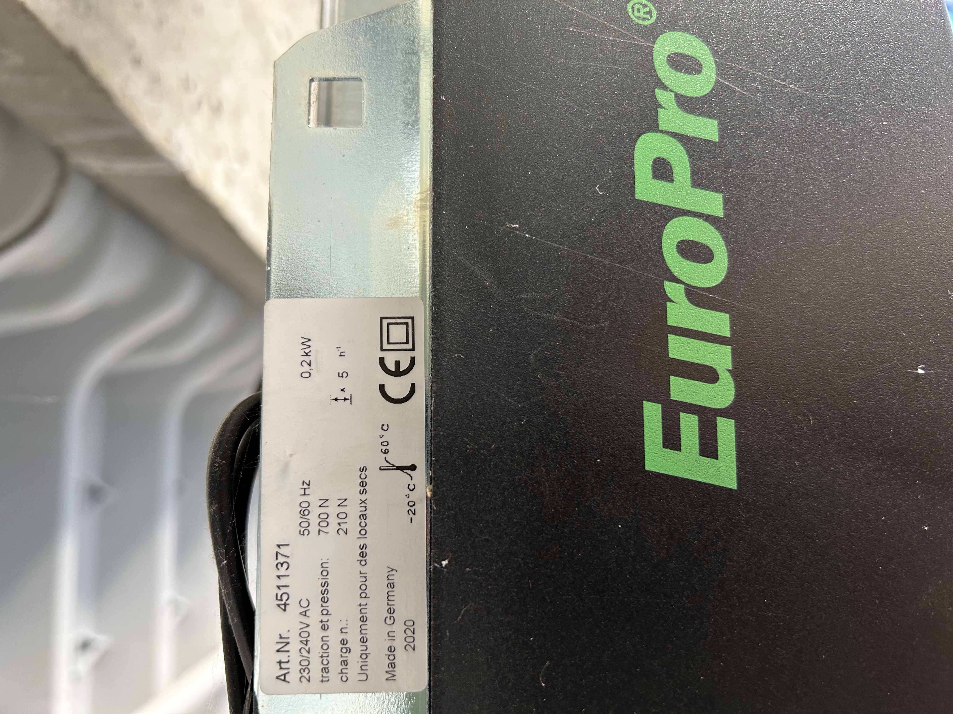

    Merci Jacky mais je n ai pas de notice avec ma motorisation de porte de garage
    Seul les 3 photos en pièces jointes pour me guider
    Pouvez vous m aider avec ces 3 photos concernant le câblage SVP
    Merci Jacky

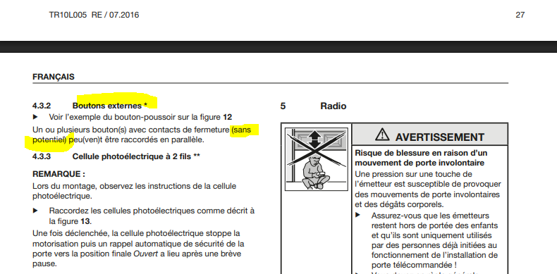

    Voici le lien vers la documentation de votre porte
    https://www.tubauto.fr/app/uploads/2021/04/nge-mot-europr...

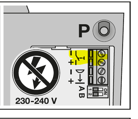

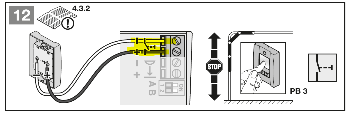

    Le module Somfy va utiliser le branchement du bouton d'ouverture indiqué dans la documentation dont j'ai extrait les images.

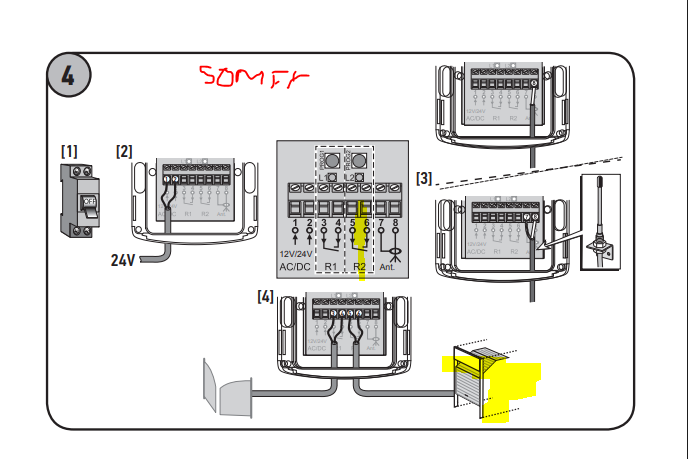

    Documentation du relais Somfy

    Je ne vous demande pas de mettre un bouton de commande, Je vous ai expliqué que le module Somfy se comporte comme un bouton de commande.
    Pour comprendre la cinématique des schémas il faut lire la documentation de votre porte. C'est en page 28.
    Je vous conseil de simuler le fonctionnement du bouton pour comprendre. Il suffit pour ça de prendre un bout de fil et faire un bref contact entre les deux bornes ou ce branche le bouton.
    Si vous n'êtes pas à l'aise avec ce type de schéma faite appel a un professionnel.

    Avant d'aller plus loin commencez par vérifier que vous avez bien un contact sec sur la porte en faisant avec un bout de fil un shunt bref sur le contact indiqué en jaune.
    la porte doit s'ouvrir ou se fermer
    Quand ça c'est OK après c'est juste du câblage.

    Bonjour Jacky
    J ai réalisé le shunt sur le moteur, tout est OK
    La porte réagit à la montée comme à la descente. Nickel
    1- Maintenant il faut que je trouve une alim en 24vdc pour alimenter le module somfy. (Je pense acheter une petite alimentation 220v-24v), j ai cru voir que le module somfy pouvait également fonctionner en 12v’ vous confirmez ?
    2- Ensuite il faut tirer 2 fils du contact sec de mon moteur (que je viens de tester) et les relier aux bornes 5 et 6 du module somfy, c est bien cela, vous confirmez ?
    3- Et pour finir câbler une antenne sur le module somfy sur les bornes 7 et 8, vous confirmez ?
    Cela devrait fonctionner parfaitement…
    Merci de vos retours pour validation sur les points 1,2 et 3
    Encore merci pour vos conseils Jacky
    Thierry
    Je suis comme vous je me base sur la documentation du relais qui est bien faite.
    Le relais dispose de deux contacts sec et permet de pilote 2 matériels.
    Sur l'exemple fournit il faut bien brancher le fil de votre porte sur les bornes 5-6 sachant que ça fonctionnerais aussi sur 3-4.
    L'antenne se cable bien en 7-8 sachant qu'il s'agit d'un cable d'antenne, la tresse doit être branchée sur 7 et le fil sur 8.
    Pour l'alimentation c'est effectivement 12/24v. Pour avoir la portée maximum de l'antenne je pense qu'il faut 24v.
    Perso , sachant que la porte est en 24v j'aurais cherché dans le boitier pour voir s'il n'y avait pas possibilité de récupérer le 24v de la porte, mais c'est un peut plus compliquer a faire car la documentation est succincte.
    En utilisant un alimentation a part il n'y a aucun problème.
