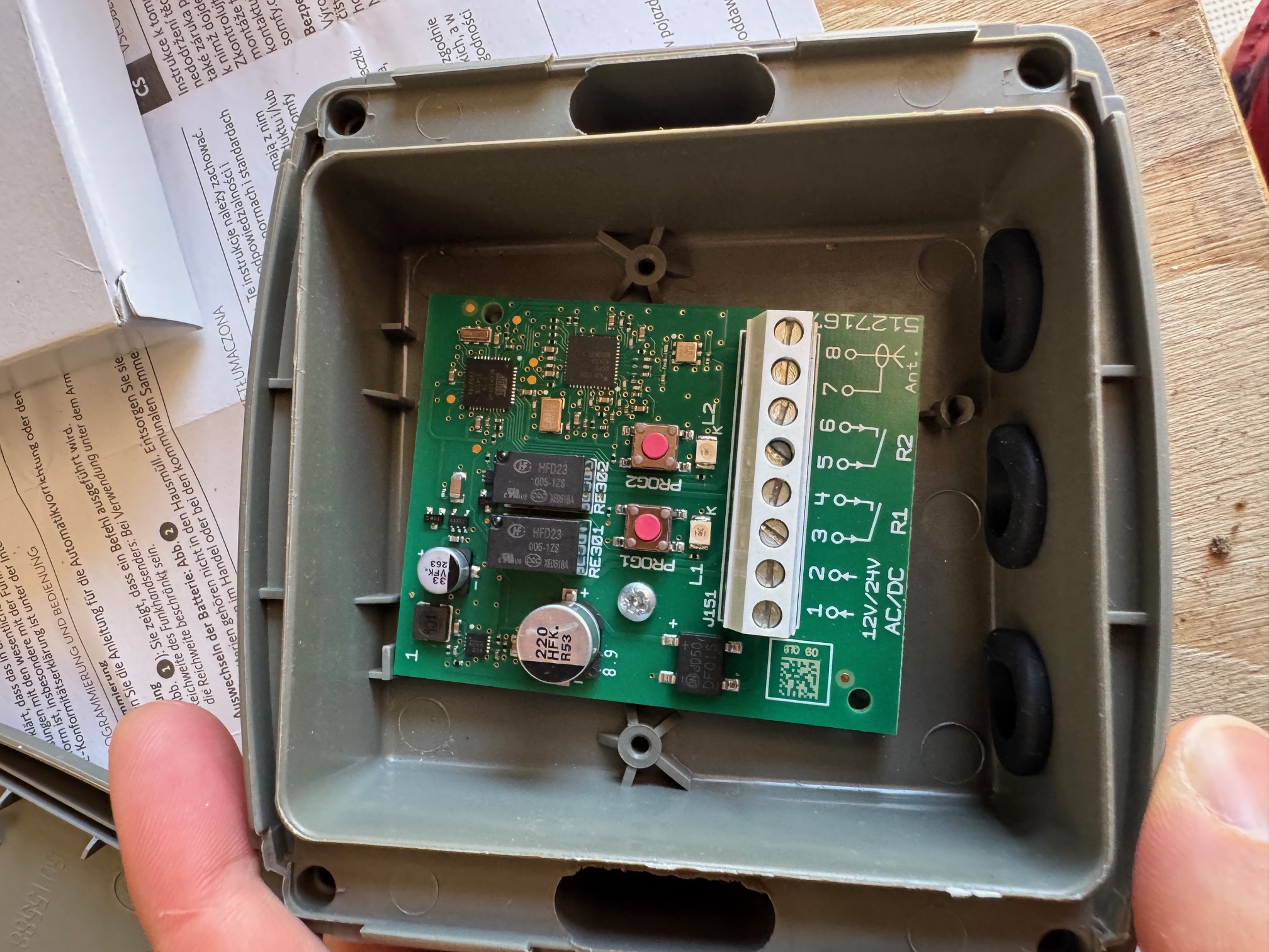

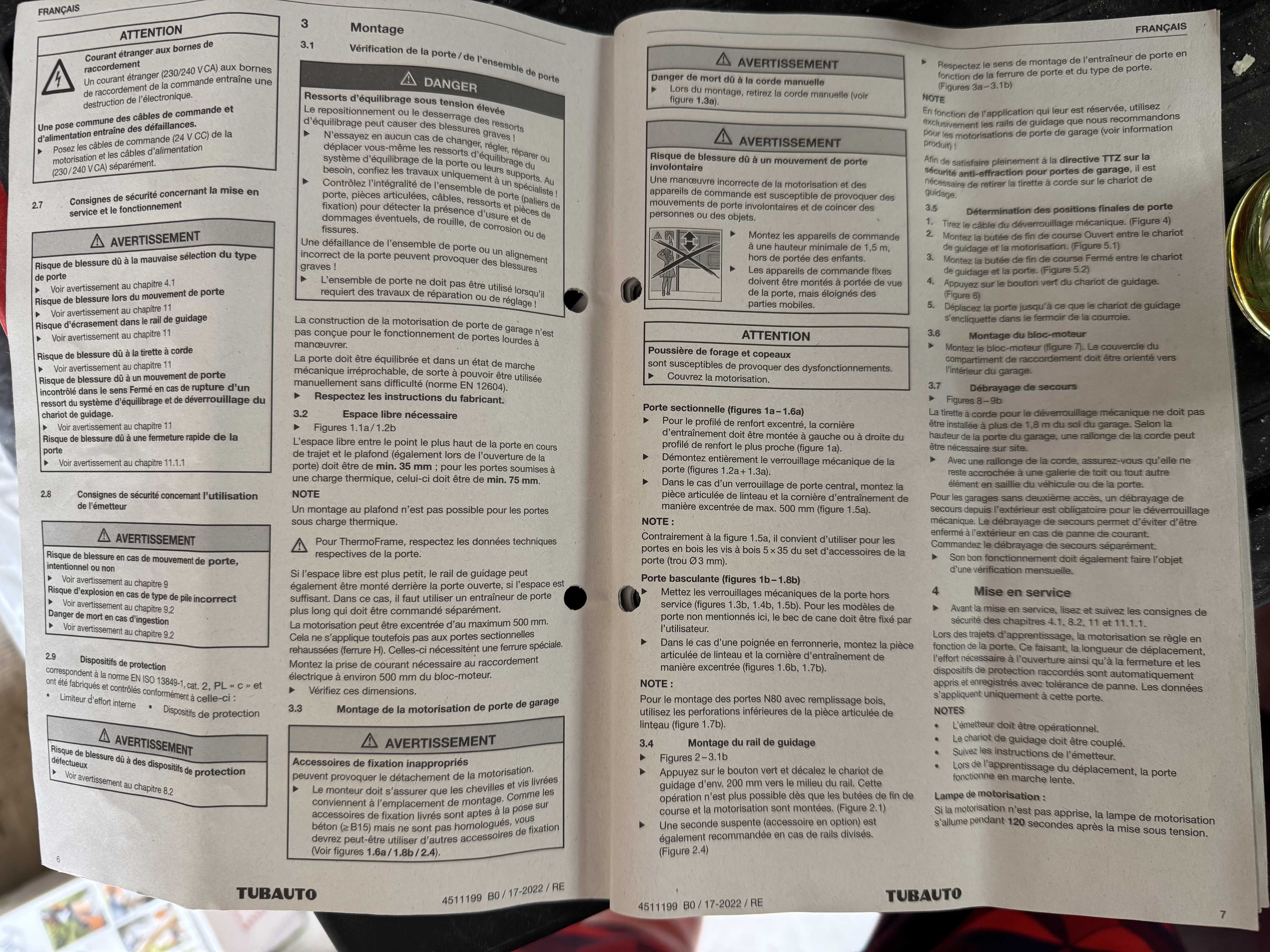

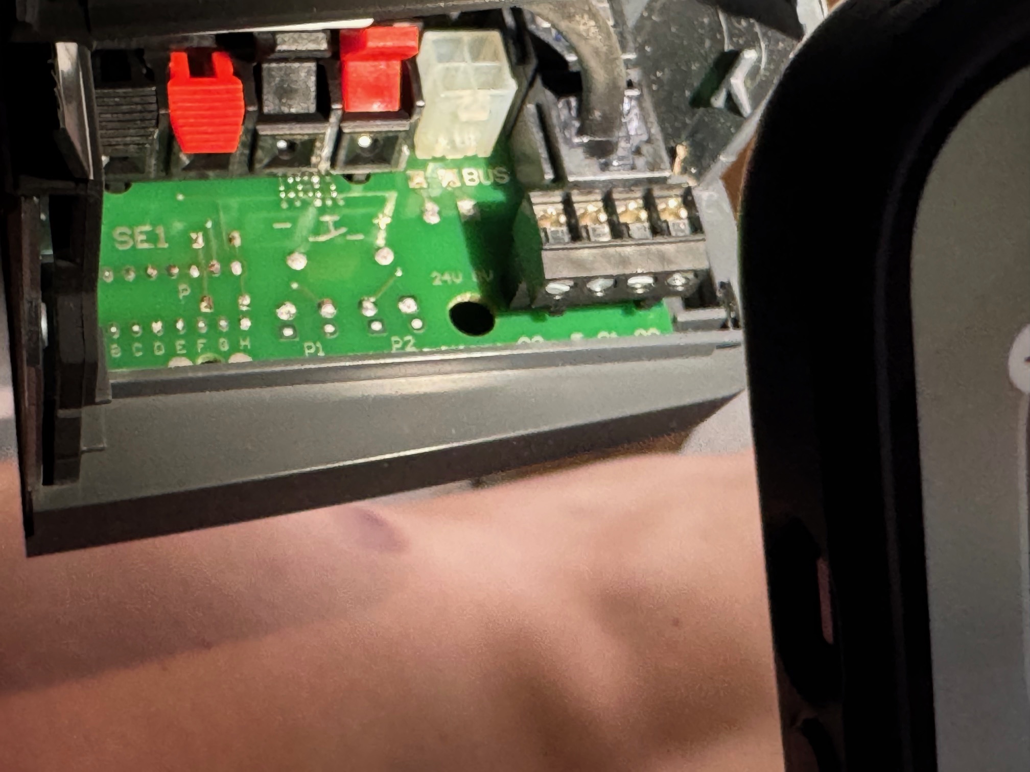

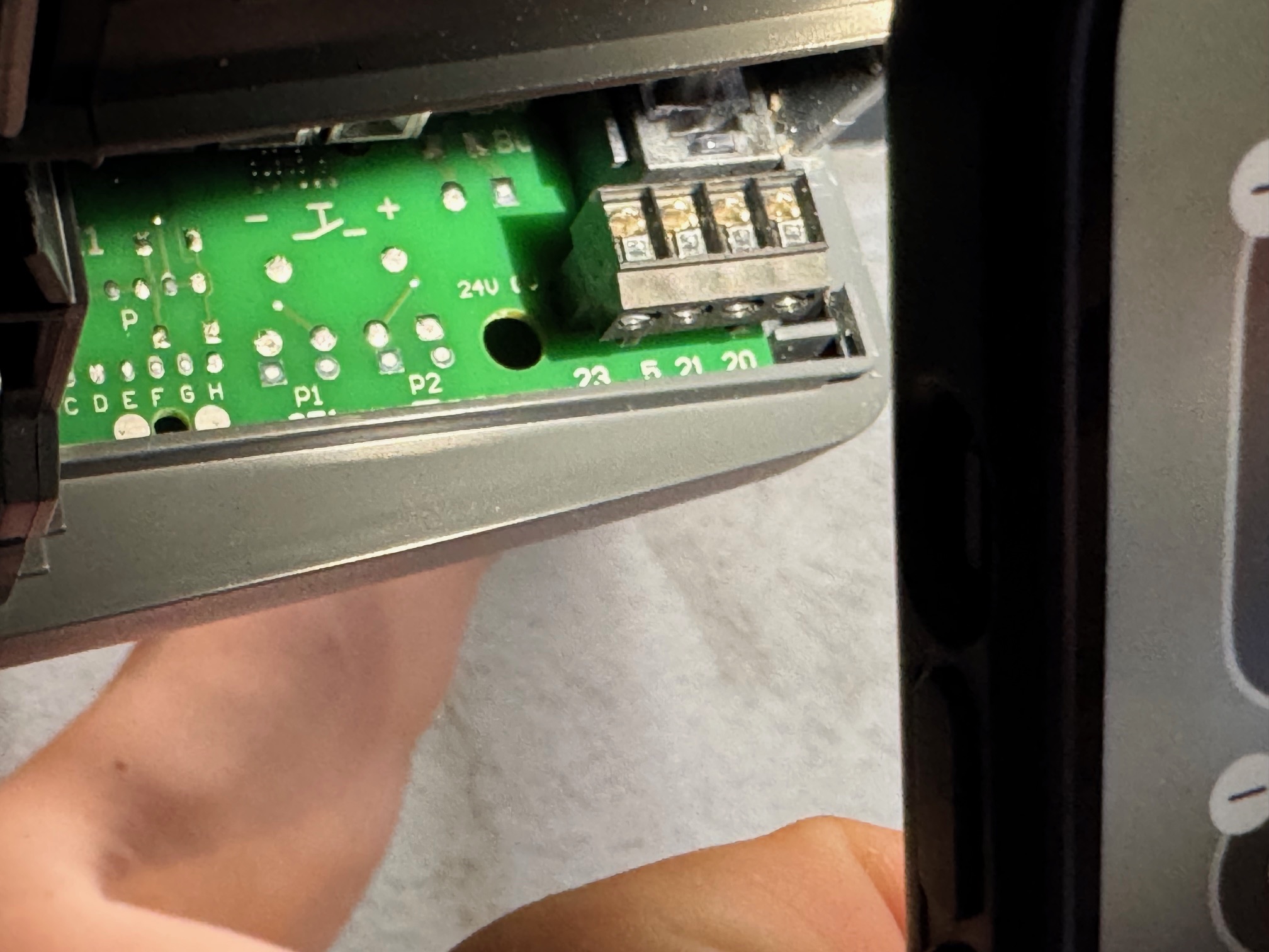

j'essai de brancher un recepteur acces compatible somfy io sur un moteur de garage tubauto procom-20-4
je vous avoue que je n'y connais rien mais je voulais limiter les télécommandes chez ma mere.. et la je bute sur le montage, je met des photos jointes si quelqu'un pourrait m'indiquer le bon branchement pour pouvoir utiliser mes keygo io a la place de la télécommande tubauto !

    Afin qu'on puisse vous aider il nous faut le schéma du moteur figurant dans sa notice.
    Bonne journée à vous.

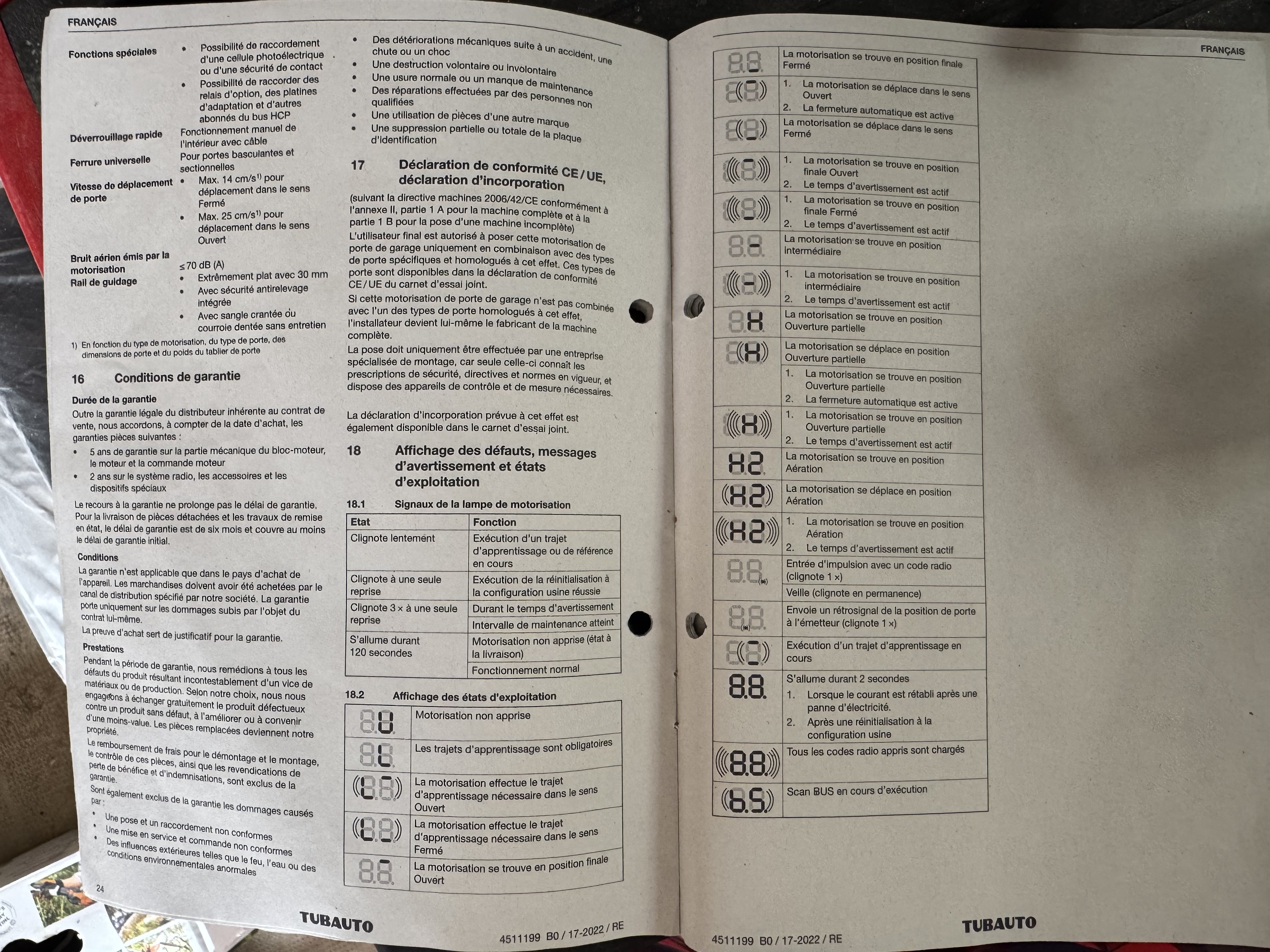

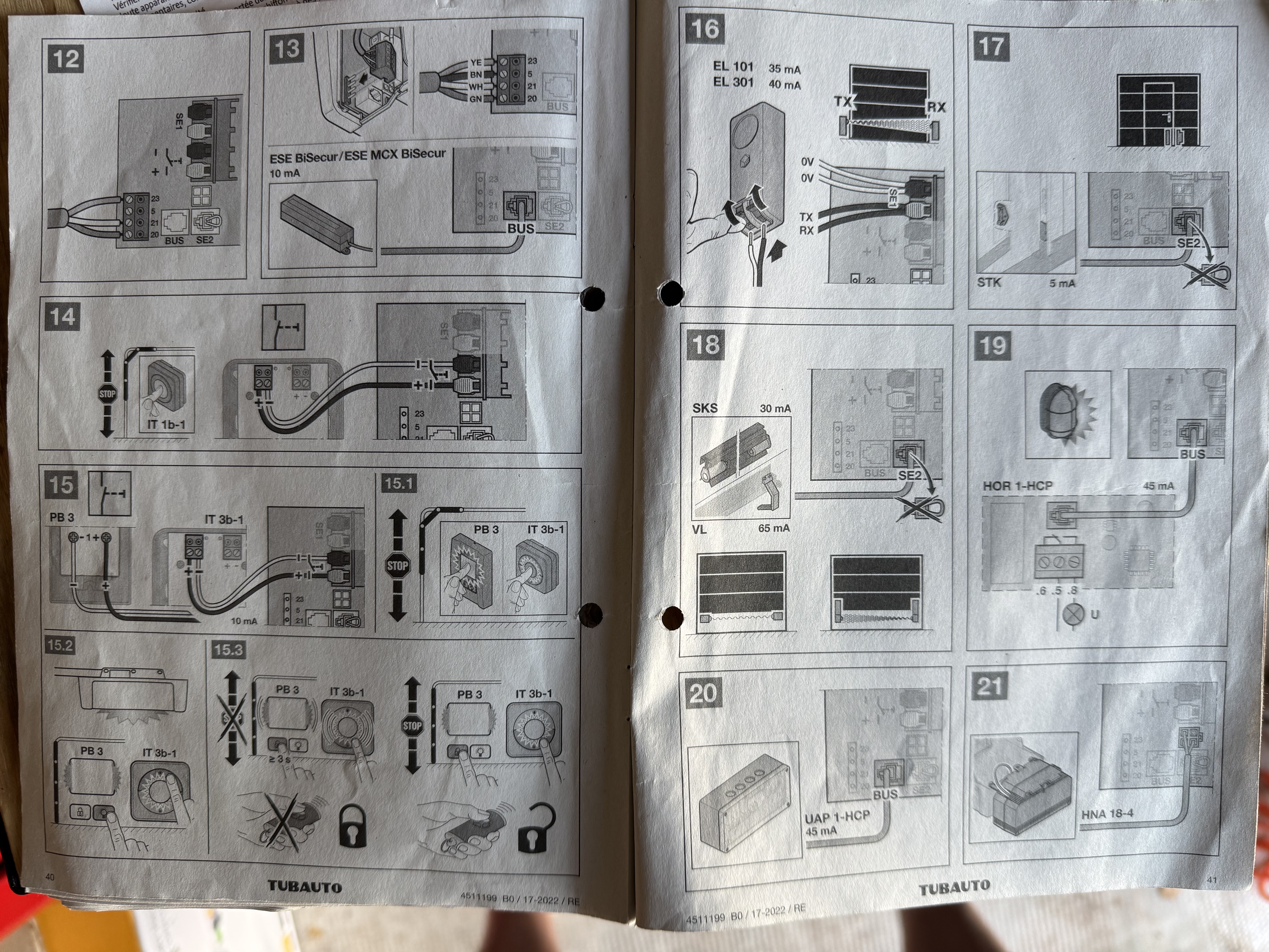

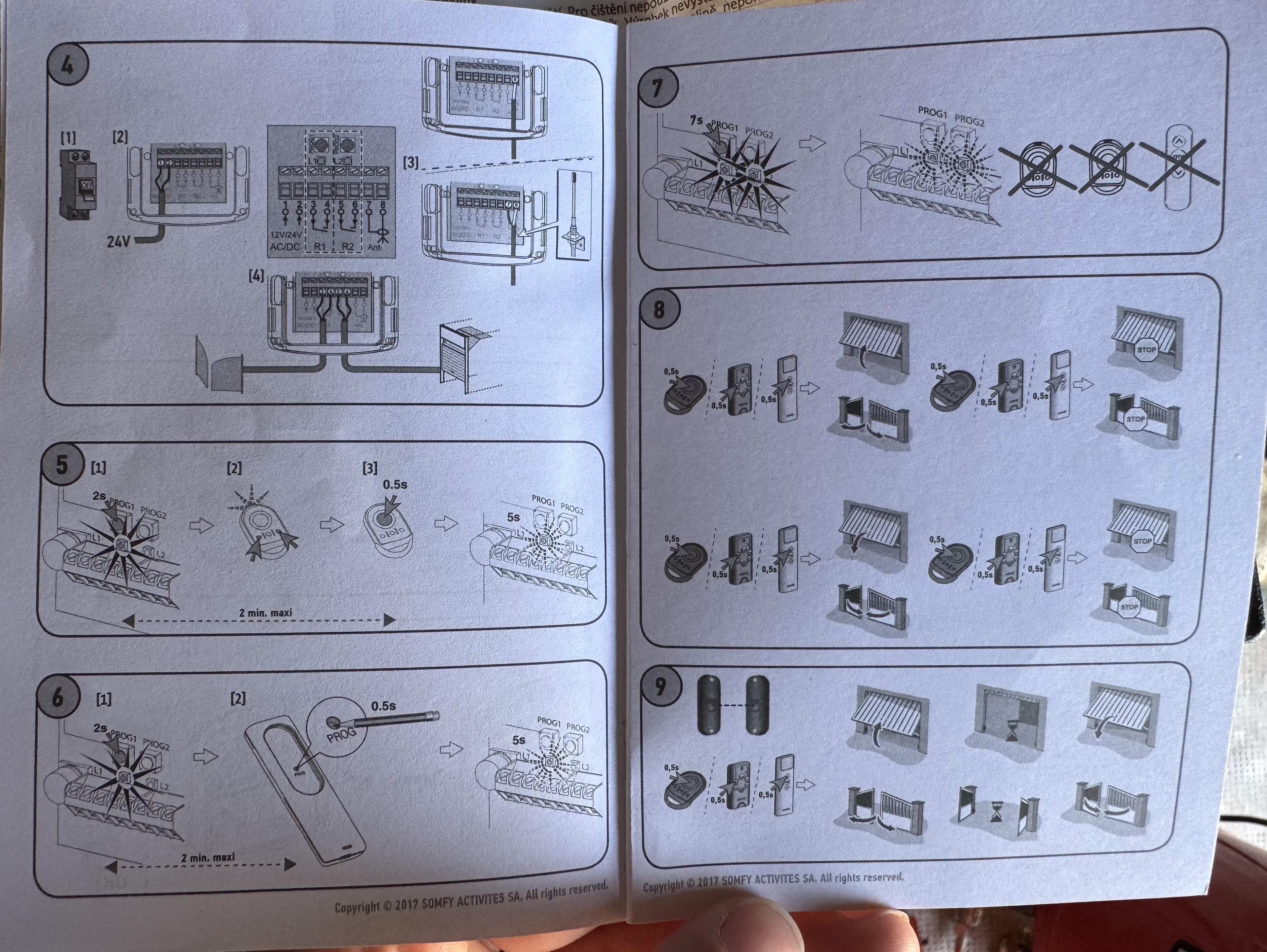

    Merci pour votre aide ! Voici les photos des documentations fournies avec l appareil somfy et celle du moteur tubauto.

    Je suis intrigué, un contact sec n'a pas de polarité.
    Pouvez vous me fournir le détail écrit des figures ?
    Le récepteur Somfy, on connait.

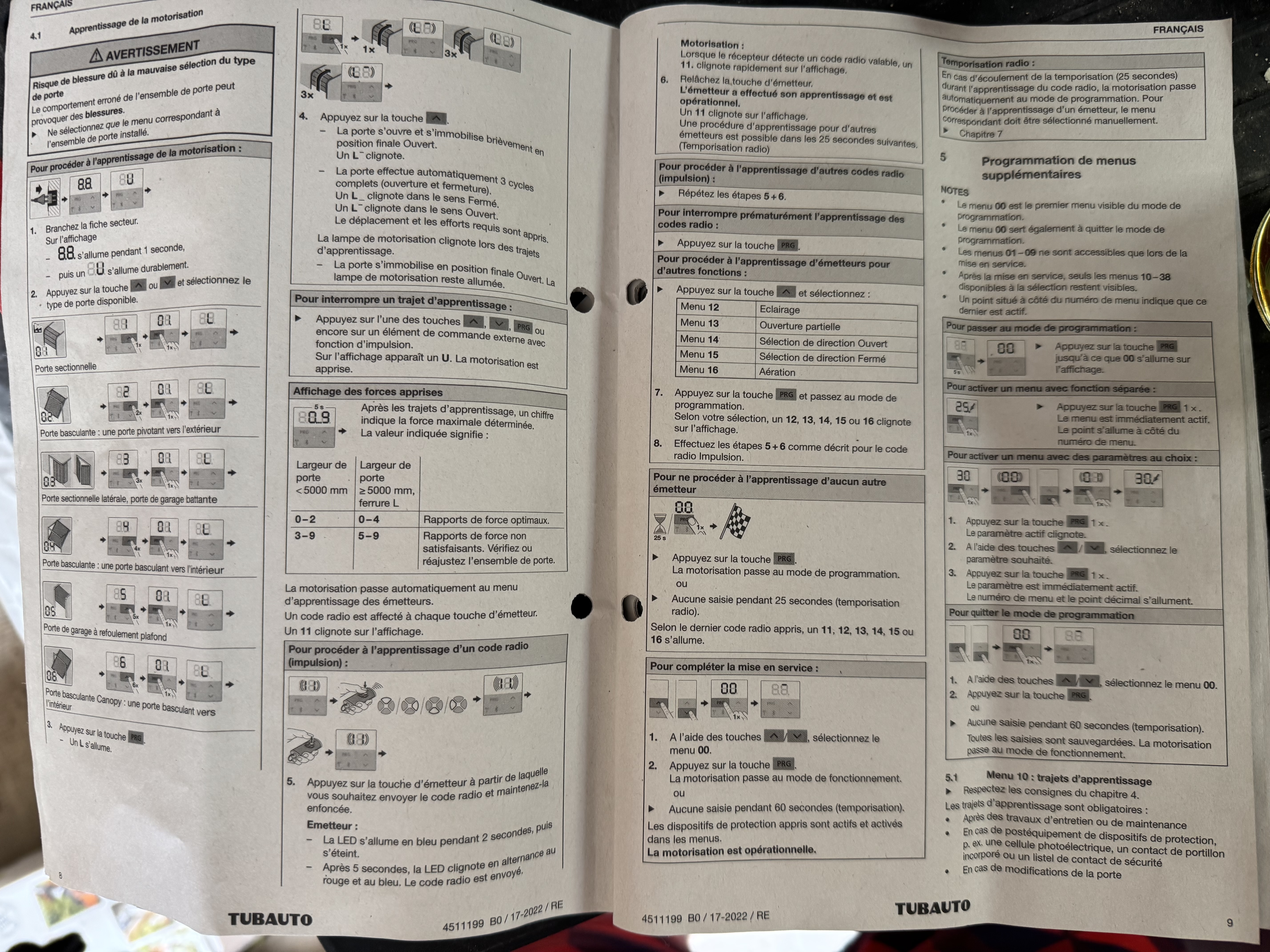

    Je prend en photo toutes les pages precedentes..
    Je suis desolé ca fait 13 pages mais la notice est pas hyper bien présentée et je suis pas sur de savoir ce que vous recherchez précisément.
    Charly
    Charly
    Charly
    Bornes 5/20 = alim 24v récepteur sur 1/2.
    Bornes 20/21 = contact sec sur récepteur 3/4
    Avant de raccorder contrôlez comme suit:
    Au contrôleur universel si le 24v est présent sur 5/20.
    A l'aide d'une boucle en fil électrique rigide dénudée aux deux bouts faites un bref shunt <0.5s sur 20/21 = ouverture porte, nouveau shunt = stop porte, dernier shunt = fermeture porte.
    Tenez moi informé.

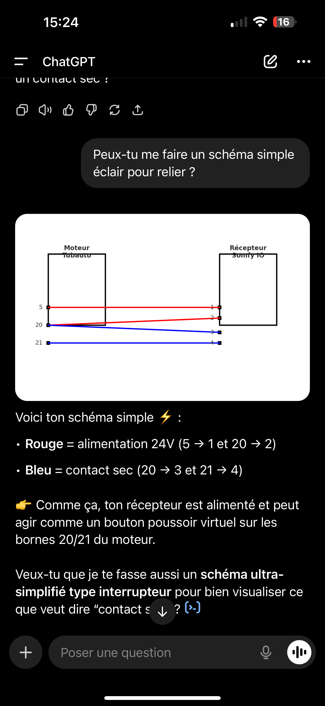

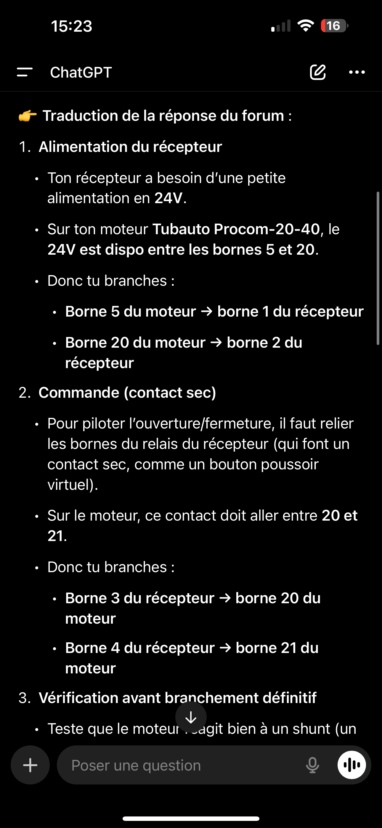

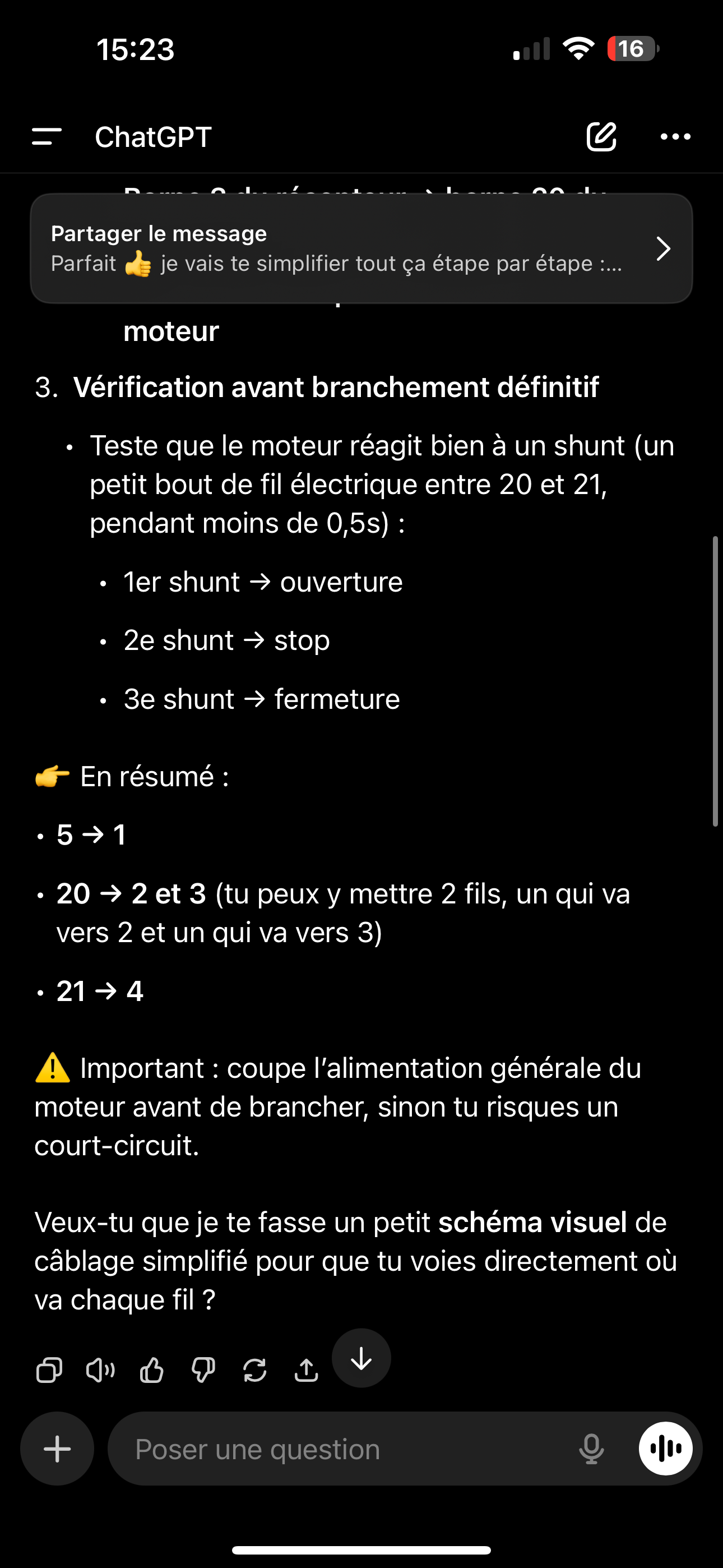

    Écoutez votre réponse était parfaite !
    j’ai demandé à ChatGPT de me la simplifier, parce que pour moi c’était pas forcément clair, mais pour lui ça l’était, je vous remercie pour votre gentillesse et patience, et je vous confirme que tout fonctionne correctement!
    Peut-être, répondez-vous à ma prochaine demande pour faire la même chose sur le portail. Maintenant, le boîtier a l’air encore plus compliqué… je vous passe les réponses de ChatGPT mais vous aviez tout bon!! Bravo et encore merci!!

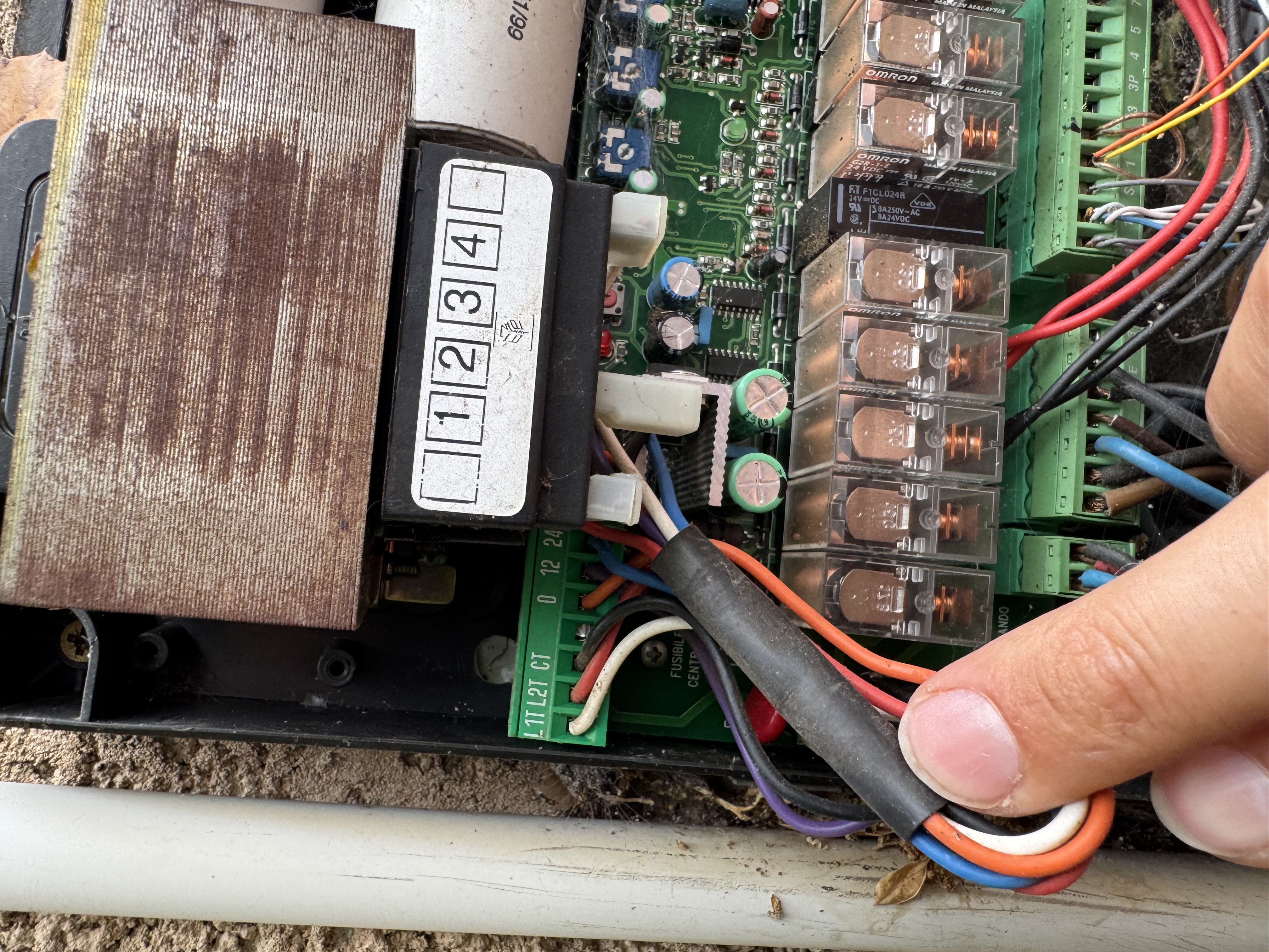

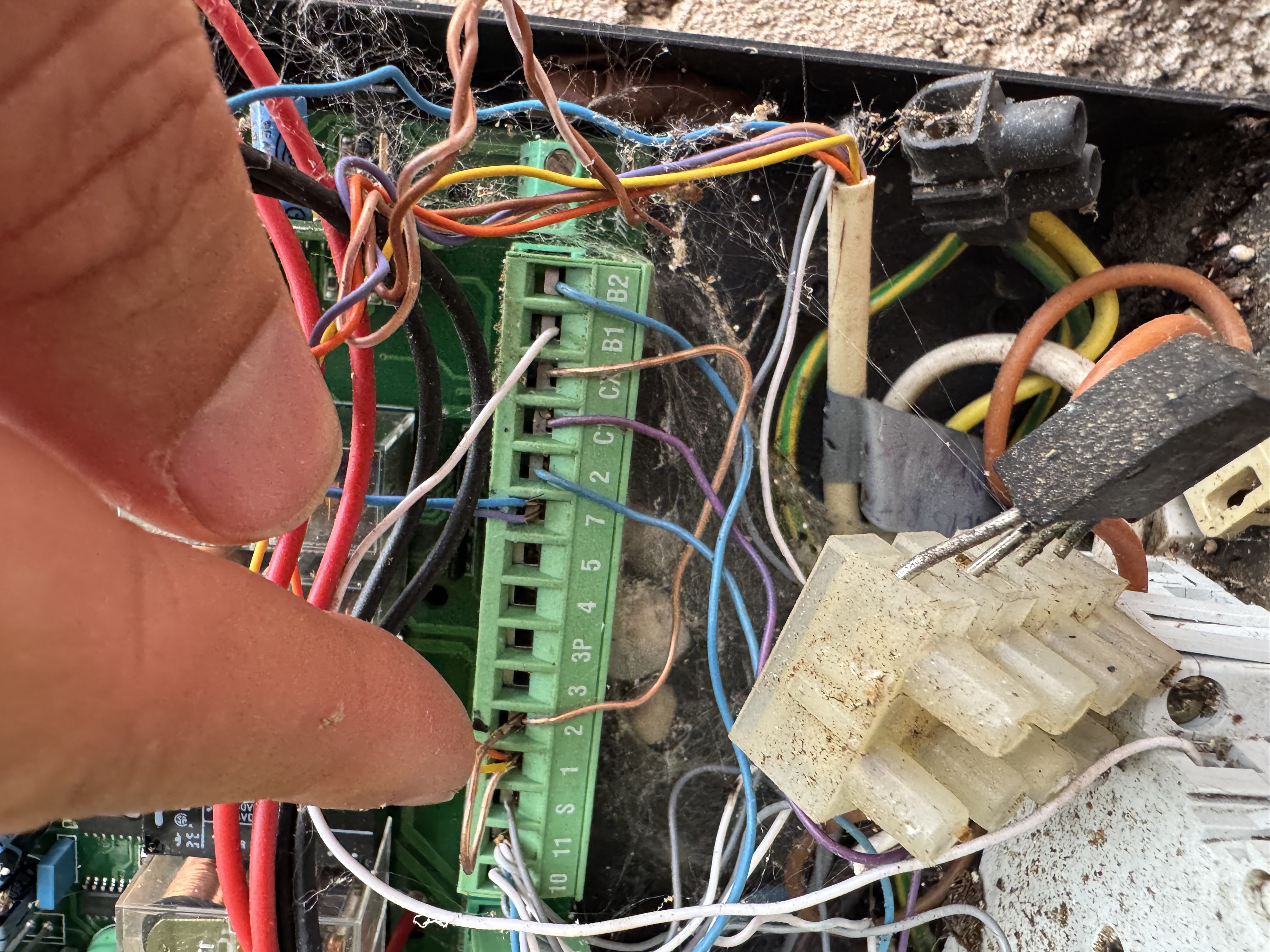

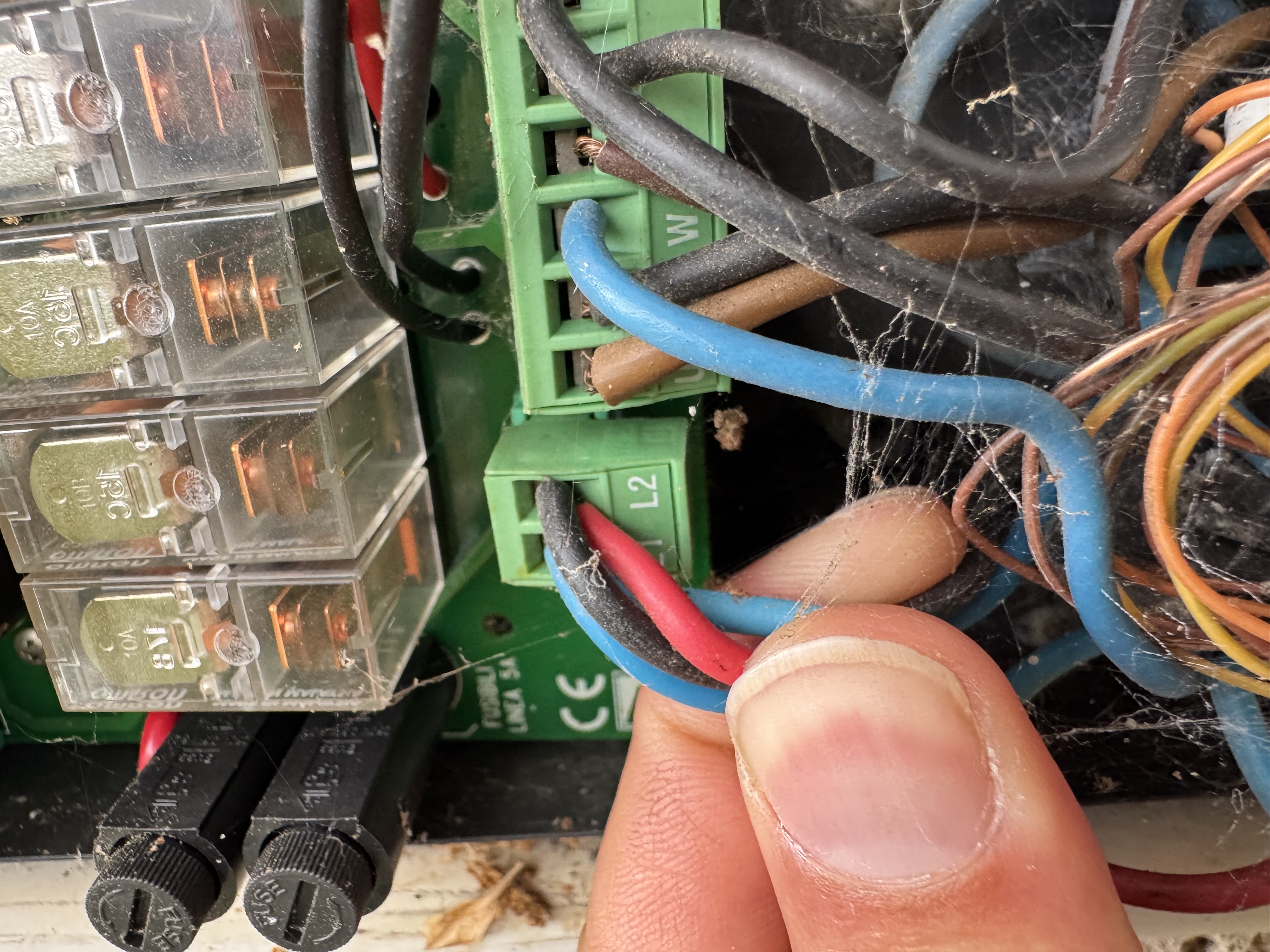

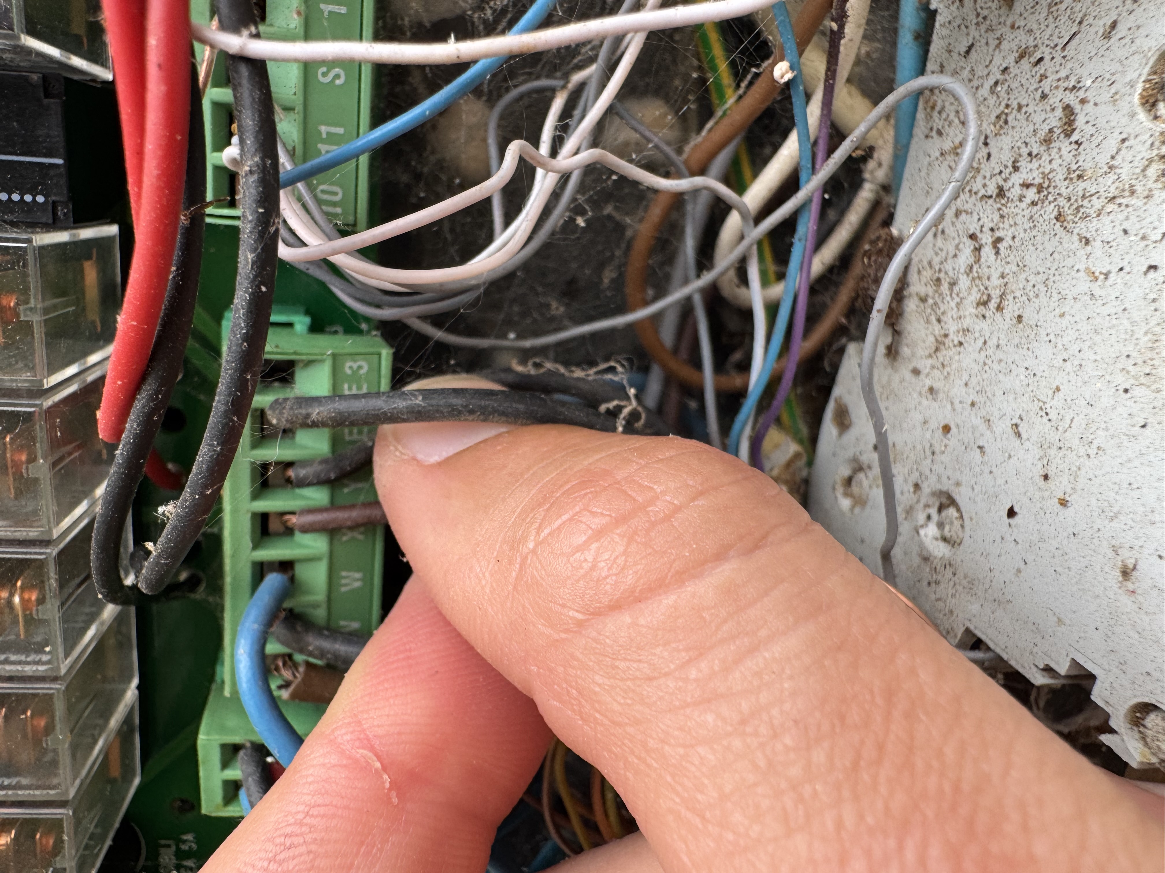

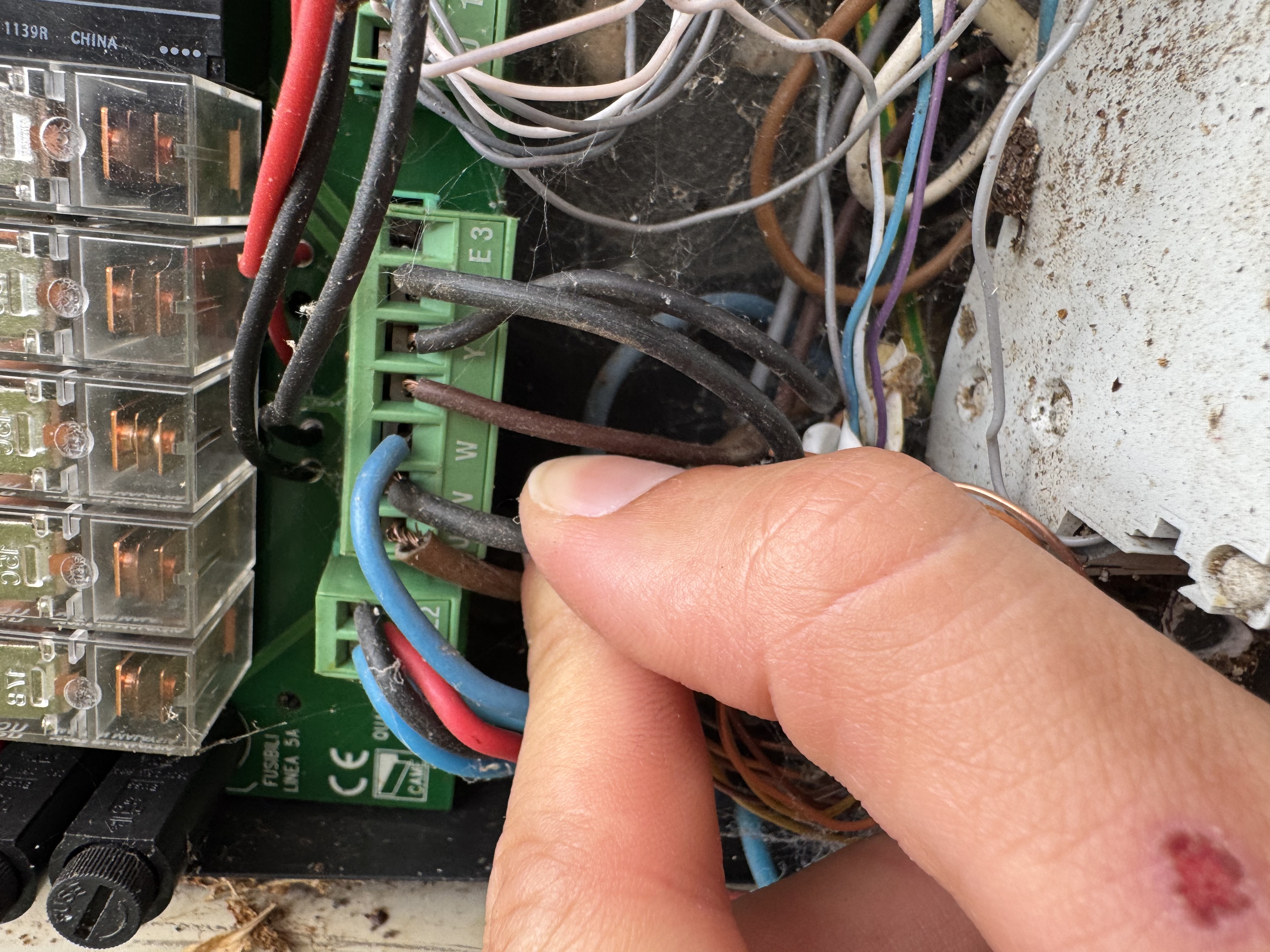

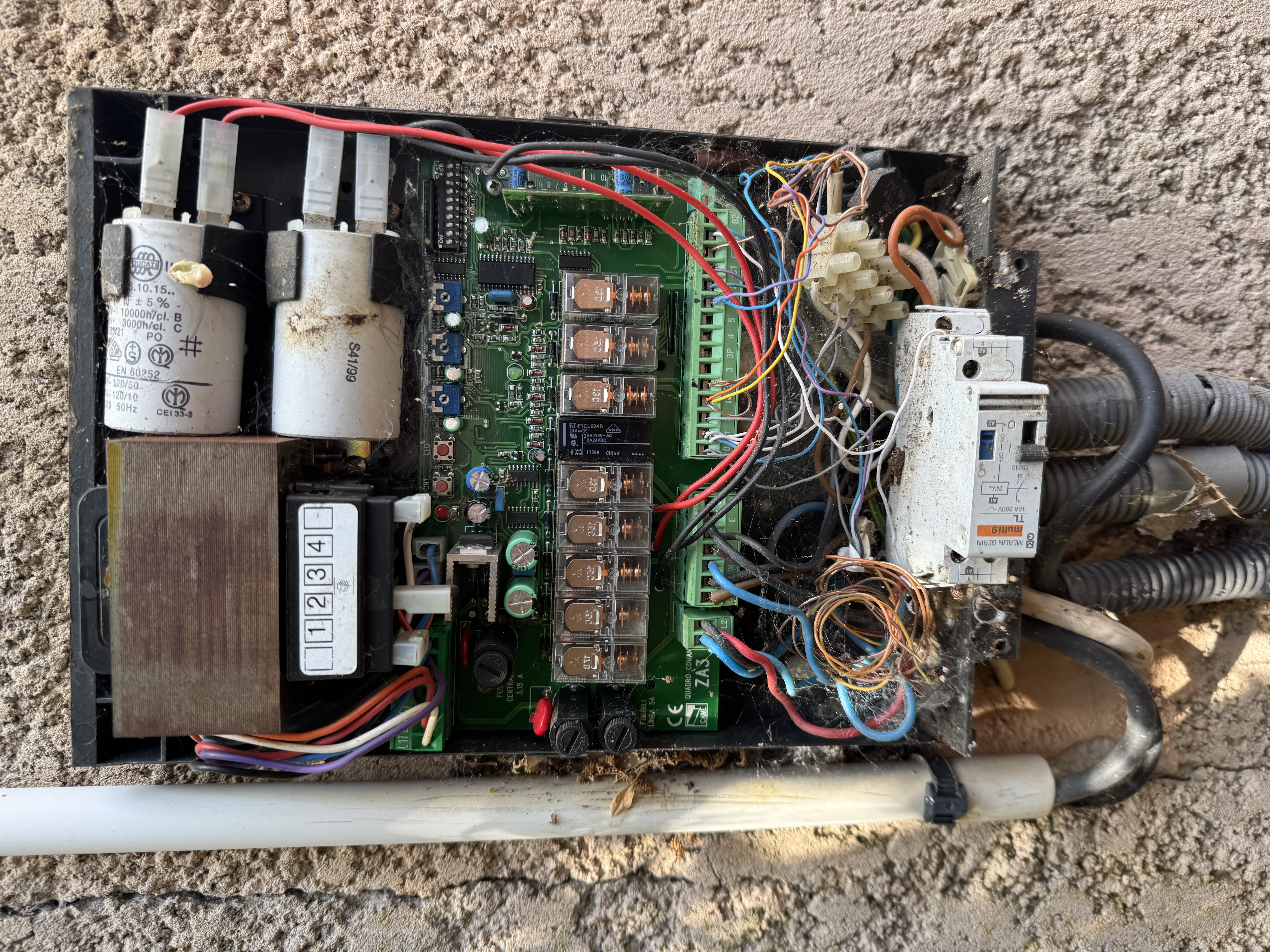

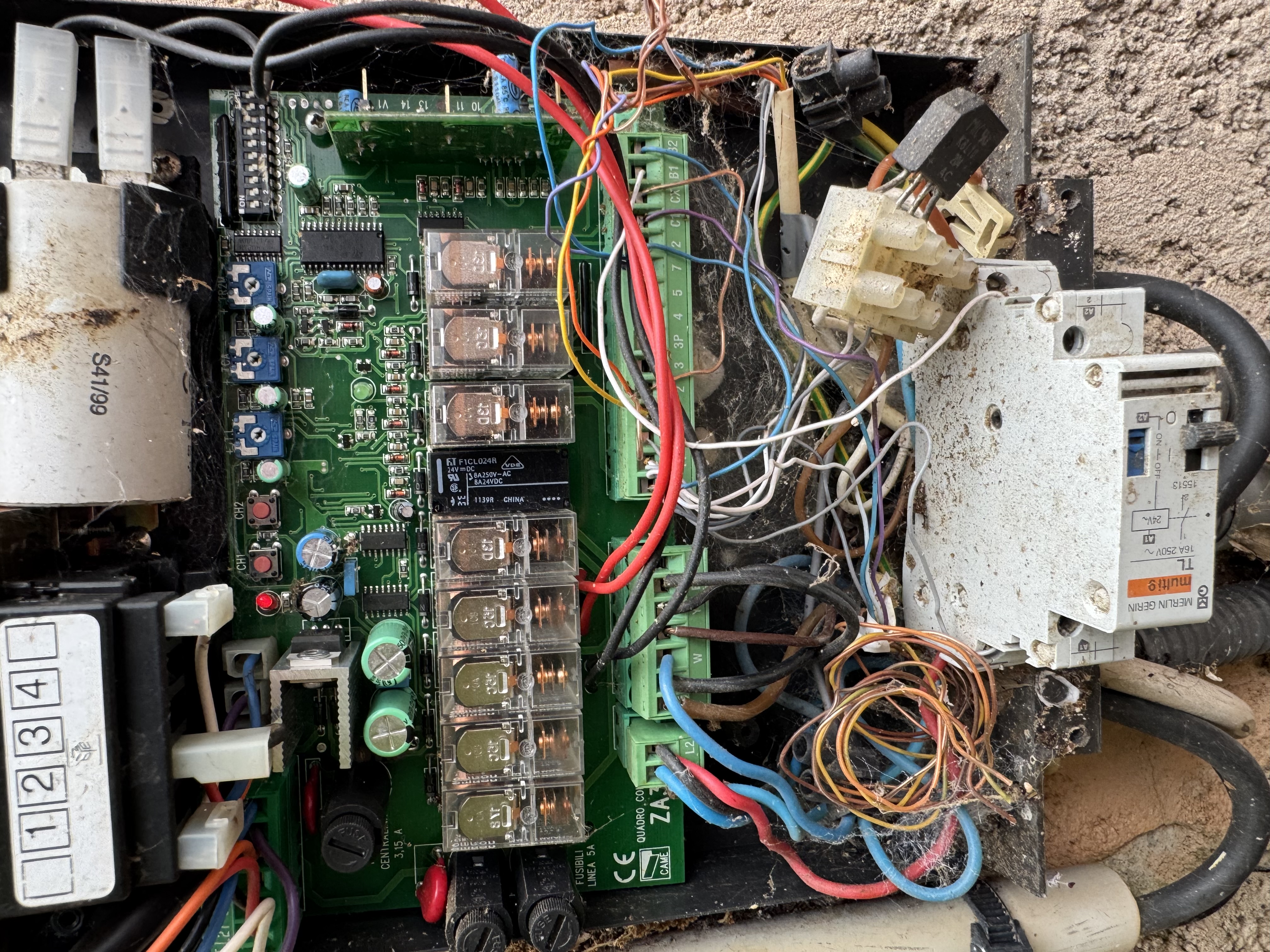

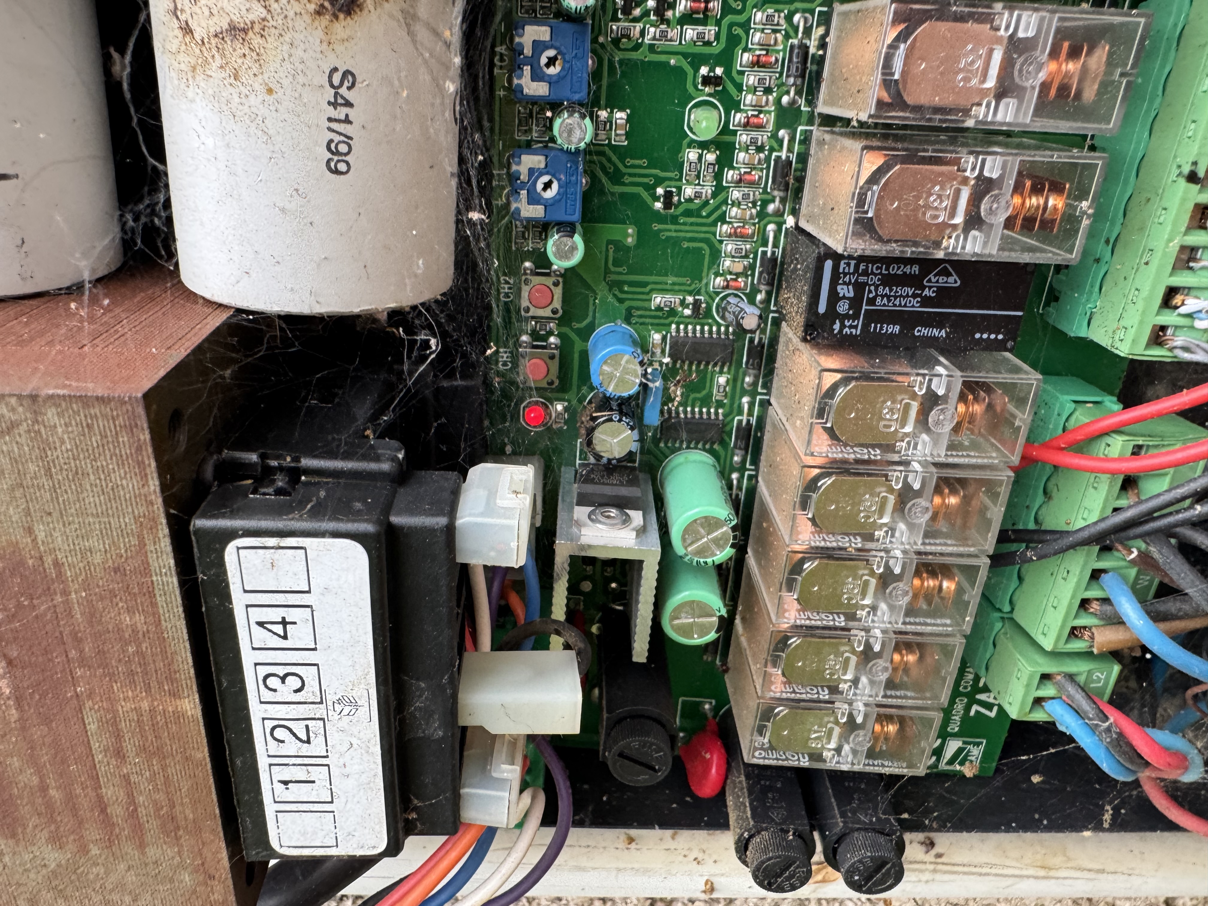

    Ici c’est le moteur, je profite de votre professionnalisme, mais si ça vous embête je refais un nouveau poste, je comprendrai y’a pas de soucis.. le moteur est de marque Camé mais il doit être assez vieux, je n’ai absolument pas la notice, ni quoi que ce soit ni même de référence, juste une photo que je joins..
    Charly
    Charly
    Charly
    Ce n'est pas un moteur, c'est une armoire de commande.
    Essayez de trouver sur le Net une notice de cette armoire.
    Faites moi une photo de tous les borniers en dégageant les fils afin que je puisse voir les symboles.
    Dites moi aussi quels sont tous les accessoires (cellules, clavier, bouton poussoir, flash, accessoires 24v, etc) de raccordés afin que je comprenne les borniers.

    Est-ce que cette armoire sera raccordée au même récepteur via le canal 2, ou est-ce un autre récepteur qu'il faudra raccorder au 24v ?

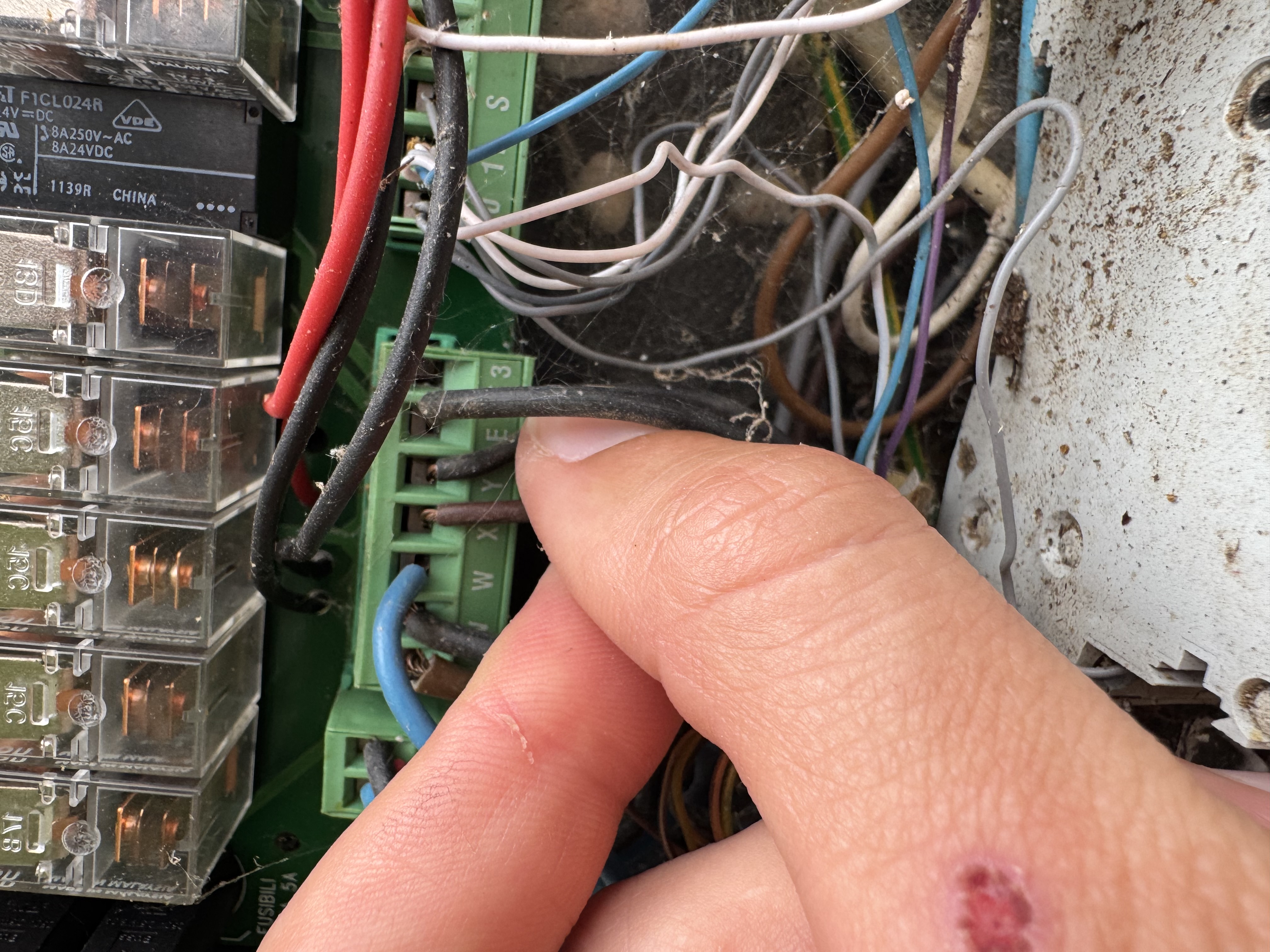

    Alors il y a un flash lumineux, des cellules de détection(2), une antenne pour la réception du signal de télécommande, et au milieu du portail, un petit boîtier 12 V avec un loquet et une serrure(photo jointe) je ne trouve vraiment aucune information sur le modèle de l’armoire… j’ai pris plein de photos mais ça s’annonce compliqué
    Le lien de la notice doit etre:
    https://www.automatisme-online.fr/media/pdf/notice/3199ZA...
    Merci d avance
    Charly
    Charly
    Charly
    Bien, raccordez comme suit mais faites les contrôles comme indiqués pour le garage.
    24v = 10/11
    Contact sec = 2/7, mettre le sélecteur 2 sur ON.
    Tenez moi informé et bonne soirée

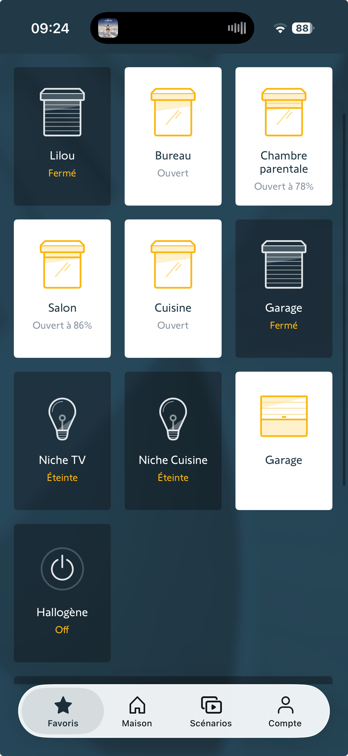

    J'aurai également besoin de votre aide sur un sujet similaire. Contexte:
    • Moteur de porte de garage TUBAUTO 7.4 (merci mon constructeur ....)
    • Récepteur Somfy IO 1841229.
    • Installation OK
    • Bien détecté sur mon appli Tahoma (Je suis équipe d'une Tahoma V2).
    Mon "problème": Je n'ai pas le retour d'information (IO), pour savoir si ma porte de garage sectionnelle est ouverte ou fermée (l'icône garage apparait en surbrillance comme si elle était toujours ouverte)
    Y a t'il une solution?

    Ce récepteur IO ne peut pas fournir un retour d'état puisqu'il est monodirectionnel d'une pat et qu'il ne gère pas les FdC d'autre part.
    A noter que pour le prix de ce récepteur vous auriez pu avoir un moteur natif IO qui lui fourni le retour.
