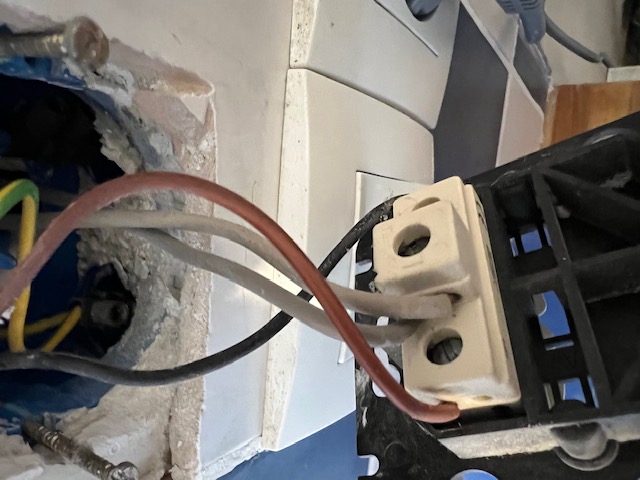

Bonjour, sur l'interrupteur j'ai 3 cables, les deux pour la montée et la descente (noir et marron) et un rouge (L). j'ai fait un report de ce rouge vers le module et j'ai branché tout le reste comme indiqué et le disjoncteur a sauté, du coup j'ai enlevé ce relais, et j 'ai enlevé le rouge de 'linterrupteur pour le brancher sur le module, mais la l'interrupteur ne fonctionne plus, pouvez vous m'aider svp ? ci joint une photo

    La photo que vous présentez ne donne rien. C'est un inter classique Montée/Descente.
    Quel est la référence du module ?

    Oui c un interrupteur montée descente, mon problème je crois c'est le cable rouge qui arrive dessus, je ne sais pas quoi en faire, et le fil blanc du module je ne sais pas ou le brancher? merci pour votre aide

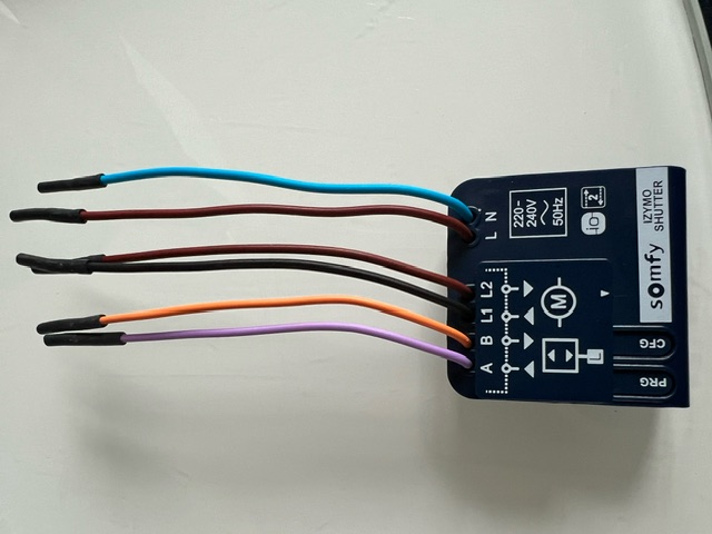

    J'ai un peu le mëme soucis de cablage, à savoir que je souhaite radio-piloter un Vieux volet roulant Filiaire Somfy (Cf Photo du modele de l'interrupteur) par le biais d'un Module IZYMO io SCHUTTER (Réf 1822660).
    • Je pense que je dois raccorder la phase (Fil gris de l'interrupteur) avec le fil M/Marron du module.
    • Le fil Bleu (Neutre) dans la boite d'encastrement du Mur, avec le fil Bleu N du module.
    • Mais j'hesite entre les Fils restant, d'où ma question :
      Dois-je raccorder les fils violet A et Orange B du Module avec les Fils Marron et Noir de l'interrupteur, ? et donc ne pas tenir compte des Fils Marron L2 et Noir L1 du module, que je dois laisser libre ? (Je précise, je veux conserver l'interrupteur)
      Cette question est ancienne sur le Forum, mais si vous etes toujours là pour y répondre, ce serait super.
      Par avance merci !!

    En fait je pense avoir trouvé la réponse : Au Niveau du module, le Fil Noir L1 et Marron L2 vont au Moteur du Volet ...
    Tous les Fils sont donc occupés.
    Bonne soirée,
    bruno

    Oui, pas de problèmes !! … Merci pour votre retour. En fait je n’avait pas compris que ce module pouvait fonctionner AVEC l’interrupteur (fil violet et Orange) ET, dans ce cas, il faut impérativement relier le fil marron et le fil noir au Moteur du volet.
    Il faut dire que la notice fournie mériterai une explication sur les symboles utilisés sur le Module. En tous cas, une fois qu’on a compris ça, C hyper simple !!!
