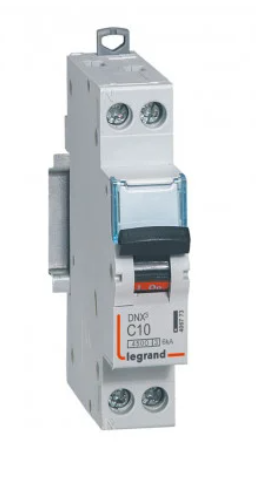

    Merci Jean-Luc B. La prise sera à moins de 5 m du tableau qui est dans le garage...donc 3x 1.5 mm2 et 10 A. Pour le disjoncteur, doit-il être temporisé (courant d'appel au démarrage)?
    Merci.
    Un disjoncteur tel que celui sur la photo va très bien.
    C'est un exemple, il y a bien sûr d'autres marques.

    OK, merci Jean-Luc, un disjoncteur standard donc.
