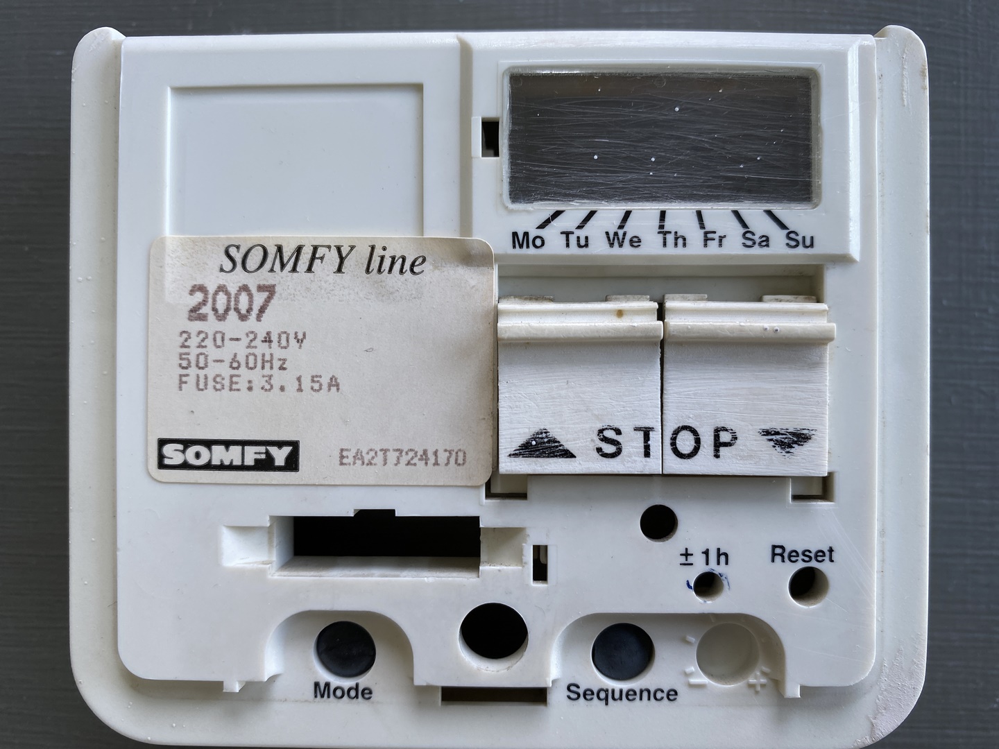

Bonjour à tous,
j'ai emménagé dans une maison équipée de boîtier SL 2007. Je recherche la notice d'installation afin de connaître le repérage des fils du bornier (U D L N).
Merci d'avance.

    U = Up => Montée
    D = Down => Descente
    L = Line => Phase
    N = Neutre
