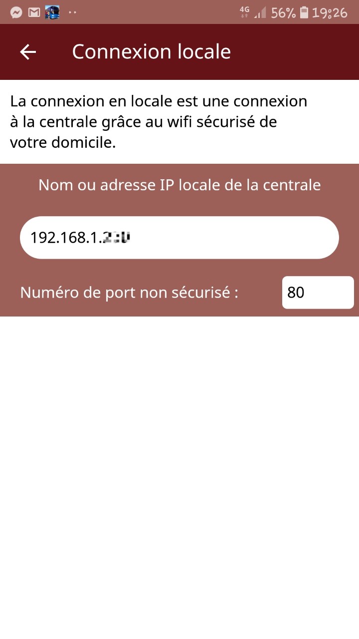

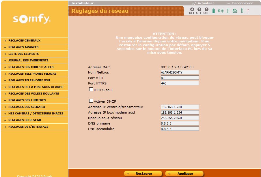

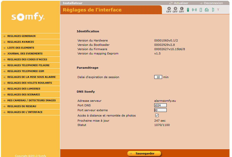

J'ai pu créer un compte. l'alarme fonctionne en local mais pas à distance. Il me dit que le nom du sous-domaine est en erreur ou inexistant.
Le numéro de la centrale est 631474.

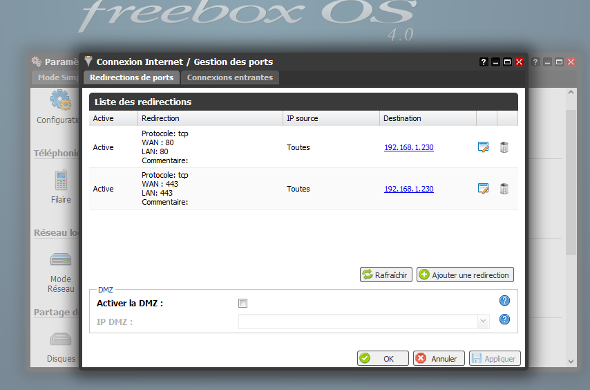

Les ports sur Freebox révolution semblent ouvert.

    l'abonnement que vous avez chez Free, vous autorise t'il à utiliser les ports 80 et 443 ?
