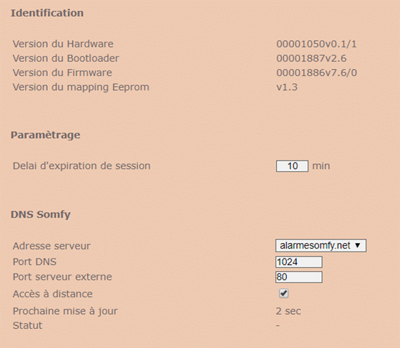

    Sur le "Réglage de l'interface", passez le "Port DNS" de 1024 à 80

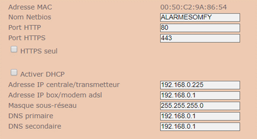

    Sur le "Réglage réseau", mettez en DNS primaire: 8.8.8.8 et en secondaire 8.8.4.4

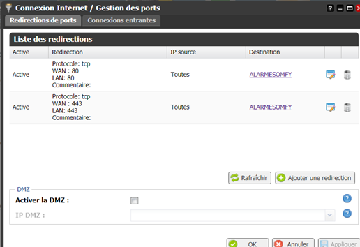

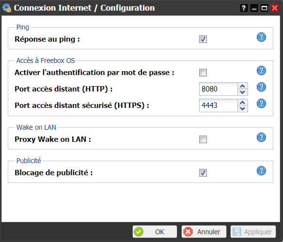

    Assurez-vous (car il n'y a pas la copie d'écran) que l'accès à distance de votre Freebox n'a pas les ports 80 et 443.
    Assurez-vous également que les ports 80 et 443 soient bien configurés sur le serveur Somfy http://www.alarmesomfy.net

    Bon j'ai changé le 1024 en 80
    changé le DNS primaire en 8.8.8.8
    le DNS secondaire en 8.8.4.4
    en allant sur le serveur SOMFY, j'ai l'indication que les ports ne sont pas ouverts
    Il y a une erreur dans la comfig de la freebox
    je suis 1 peu perdu désolé de mon incompétence !

    voici ce que j'ai

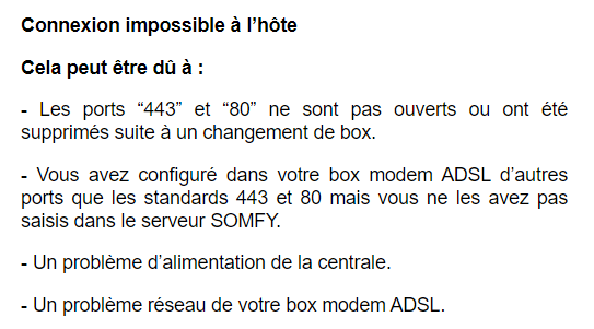

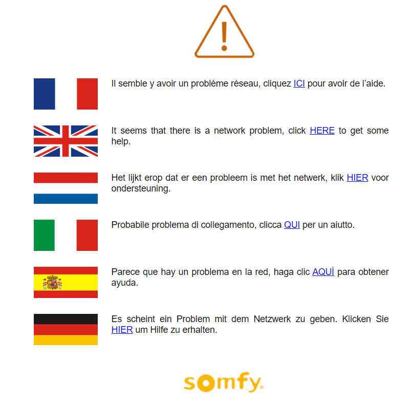

    Bonjour avez-vous une idée ? Comme demandé j'ai envoyé l'impression d'écran lorsque j'essaye de me connecter au serveur somfy (ALARMESOMFY. Net) merci de votre aide

    Bon merci beaucoup ! Ça fonctionne... L'adresse Ip de la box n'était pas la bonne... Et le DNS secondaire était 4.4.4.4 et non 8.8.4.4....
