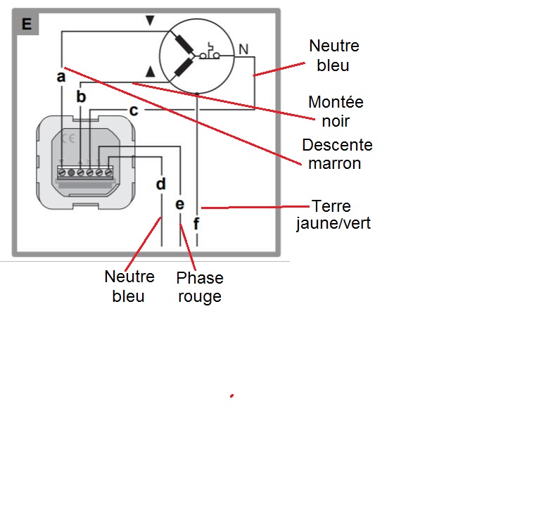

    Merci de votre envoie, le schéma de la notice est fait pour une sortie moteur de 3 fils et moi j'en ai 4.
    J'ai essayé sans brancher la phase du moteur (gris ?), j'entend un double clic lorsque j'active la télécommande mais il ne se passe rien.
    Avez-vous une idée de ce que je peux essayer ?
    Bien sûr que si que ce schéma est fait pour un moteur filaire à 4 fils...
    Regardez attentivement le schéma, vous voyez bien que 4 fils sortent du moteur, en aucun cas la phase alimente directement un moteur filaire, c'est l'inverseur qui envoie la phase soit en montée soit en descente.
    Je vous ai mis les couleurs normalisées pour votre branchement, voir en fichier.
    En aucun cas je ne pourrais vous aider si les couleurs de votre installation ne sont pas normalisées.
    Dans le doute, il faudra reprendre à neuf ce branchement du moteur à l'inverseur.
    Bonne soirée.
