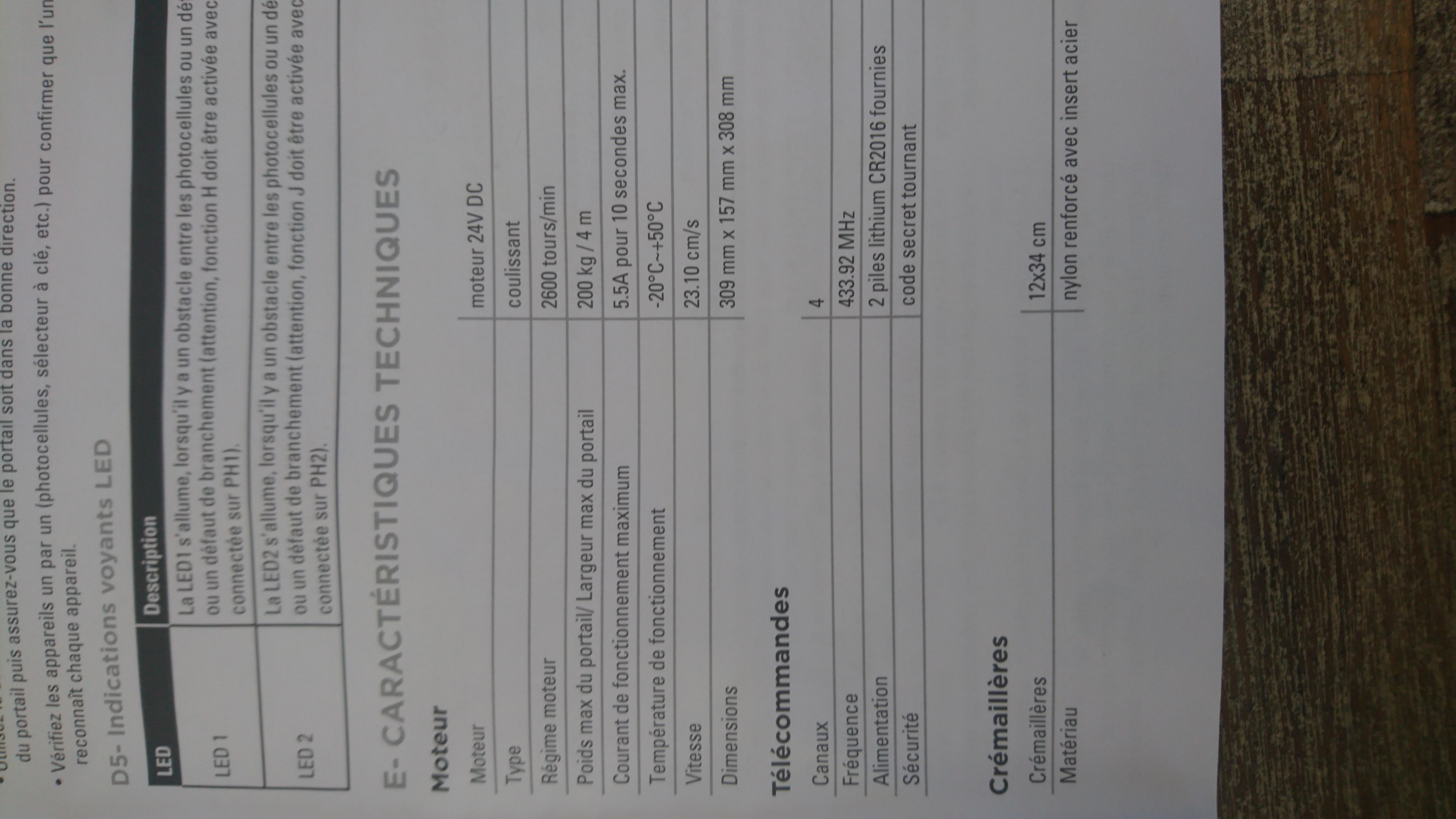

    Ma motorisation est de marque SCS Sentinel, ancien modèle donc pas de notice en ligne, 24V, mais je l'ai en papier, que vous faut il comme information je la posterai ici ? Merci de votre aide,
    Précisez la référence de la motorisation.
    Montrez des photos nettes de la carte avec les inscriptions des repères des borniers.
    Photos nettes du document papier montrant la carte et les descriptions des raccordements .

    Merci Richy, voici ce que j'ai, et qui correspond parfaitement à ce qu'on trouve sur le moteur :

    Alors ça donne :
    1/2 : 8mV AC
    6/9 : 12.83V DC
    J1 AC INPUT : 26.6V
    Mervi encore !
    Alors,
    Alim du récepteur 1-2 à piquer sur les fils Input AC du connecteur J1.
    Commande 3-4 du récepteur à raccorder aux bornes 10-11 de l'Anzio.
    Pas de sens à respecter pour les deux raccordements.
