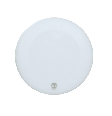

    S'agit-il de ce capteur ?
    Ivan
    Ivan
    Ivan
    381 / 750
    Bonjour, réponse à toute heure. Impressionnant. Oui, il s’agit bien de ce capteur. Bonne journée.

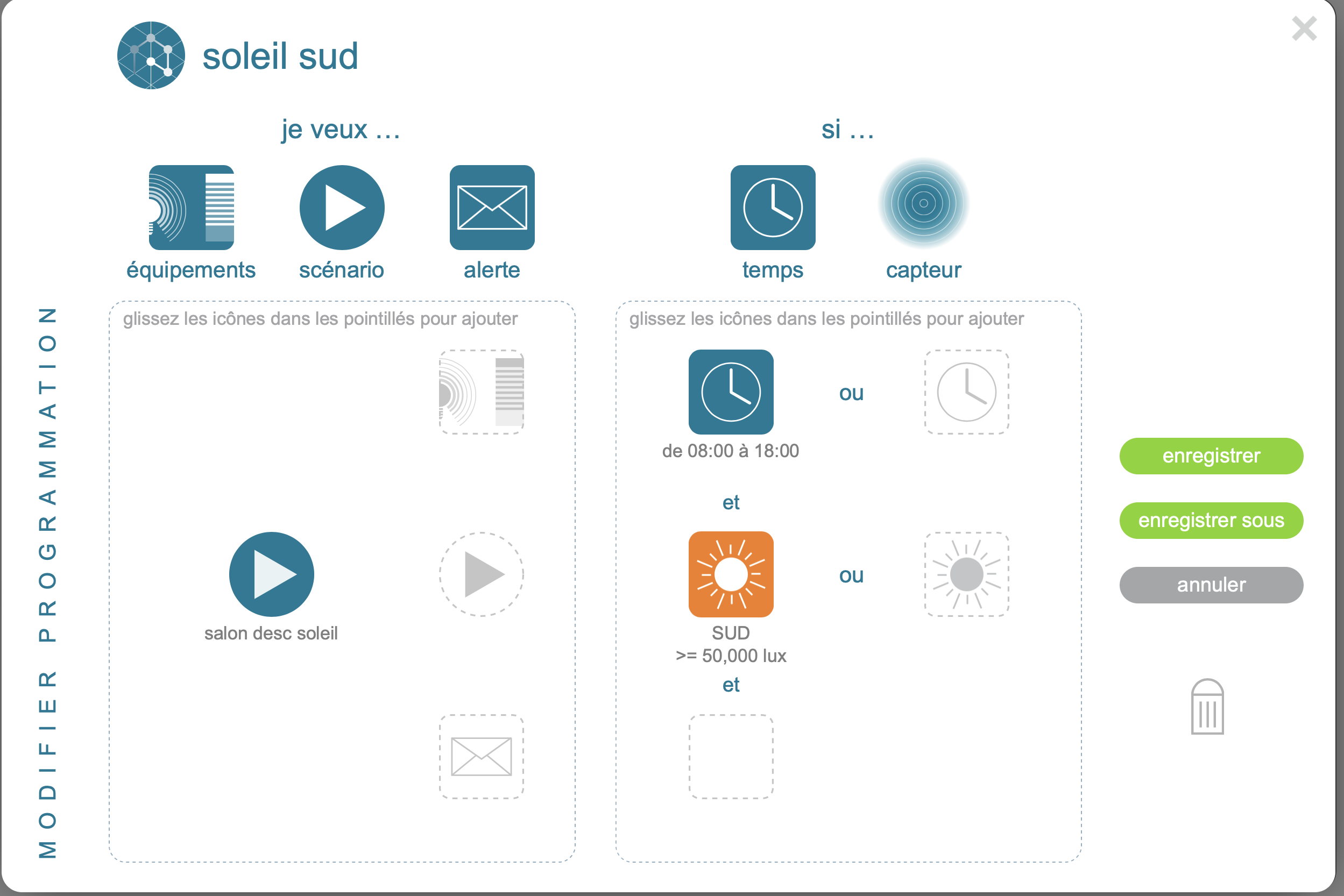

    Ce capteur s'associe uniquement à Tahoma et peut être utilisé dans un smart. Voyez l'exemple. N'oubliez pas de cocher la case (2ème photo) au moment de l'enregistrement de la smart. Il faut ensuite glisser l'icône dans le cadre (3ème photo).

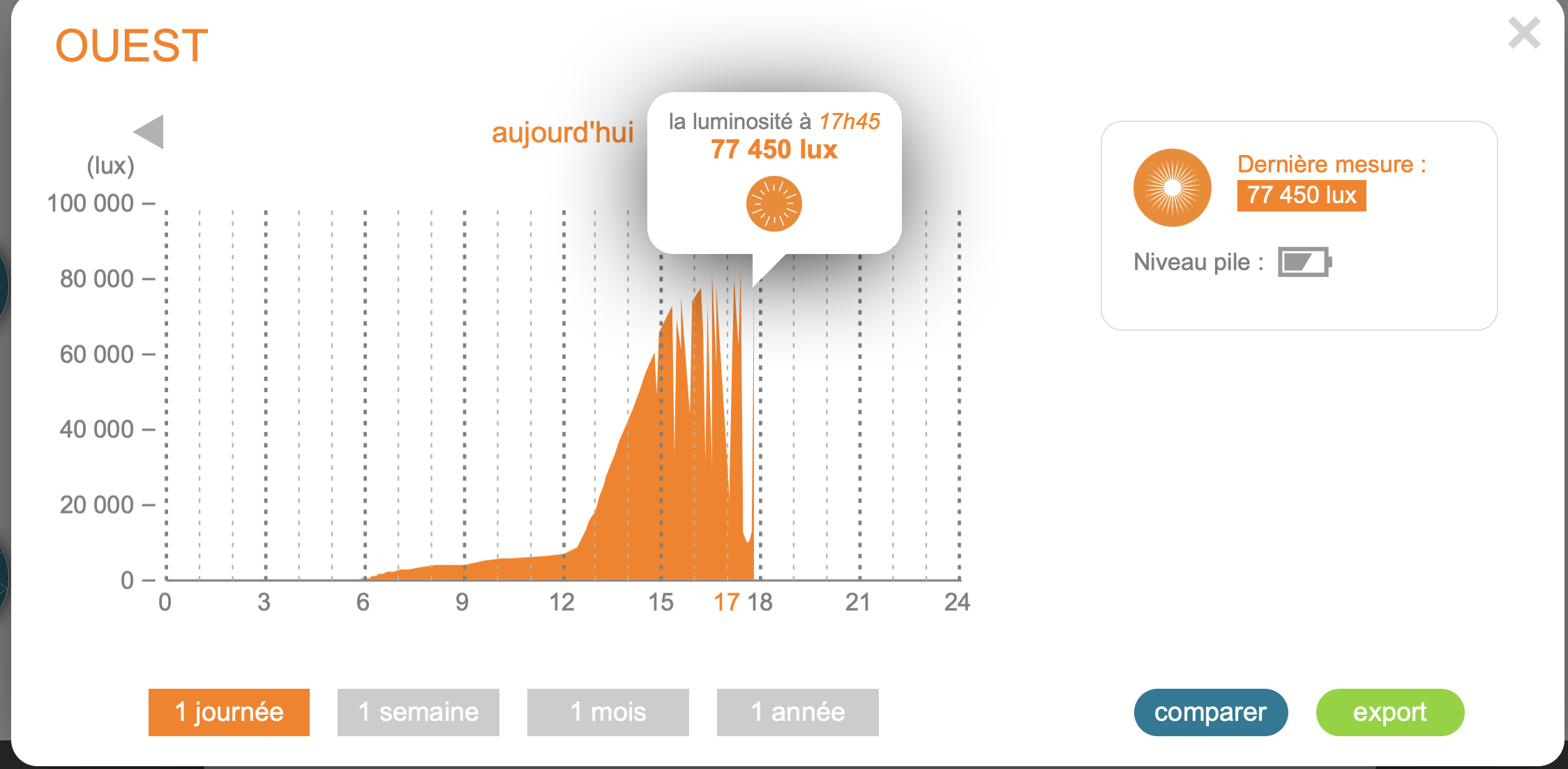

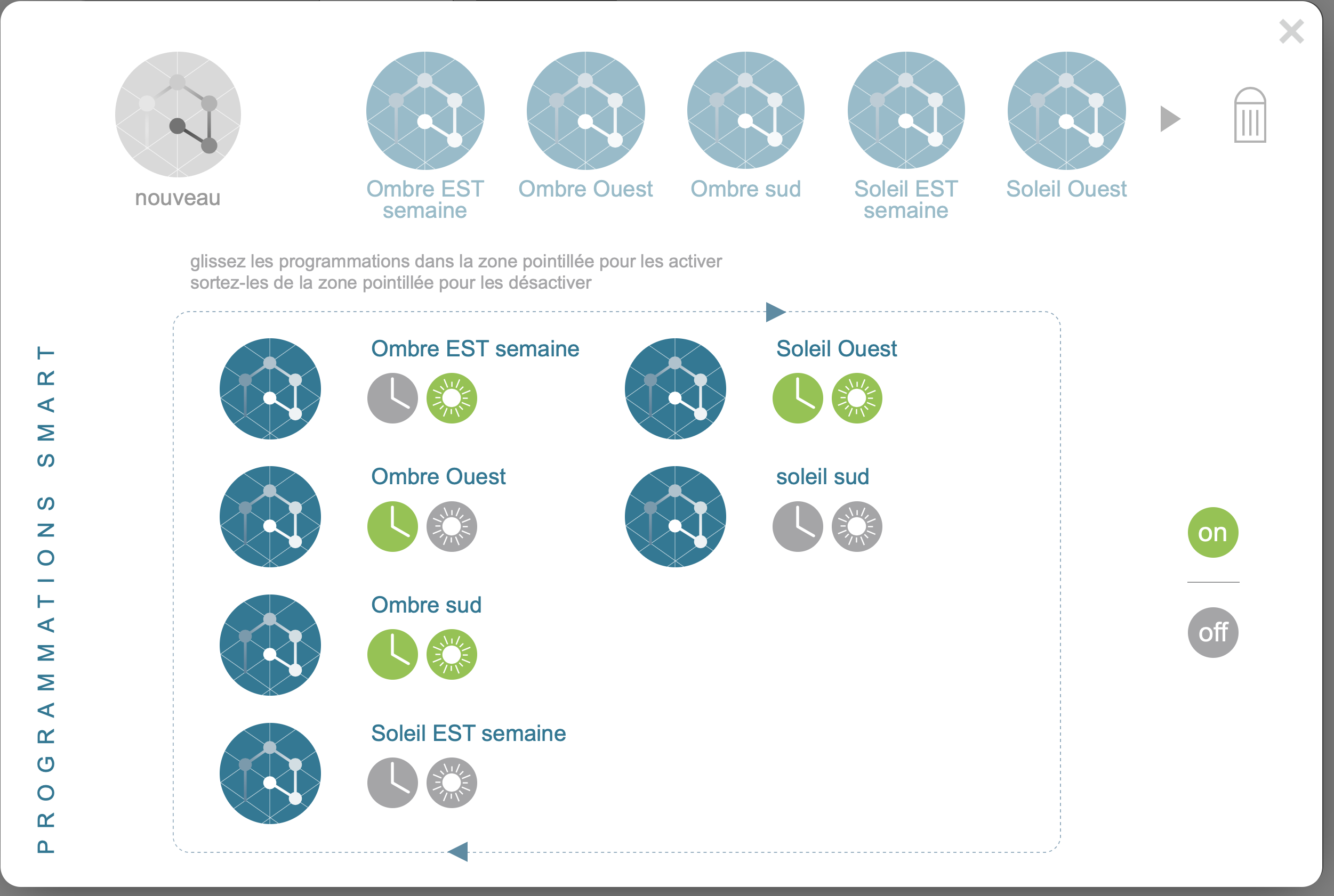

    Je vous remercie une fois de plus vivement d votre réponse,
    Malheureusement, je connais des problèmes avec une procédure smart alors qu'il me semble l'avoir programmée correctement, comme en témoigneraient les copies écran ci-jointes.
    Ainsi, malgré le fait que les deux conditions pour une descente des stores sont réunies (pastilles vertes), les stores ne descendent pas. Il faut que j'ouvre le processus smart et que je le réengeristre pour qu'il se déclenche. Il ne se déclenche plus automatiquement.
    Auriez-vous une idée de la source potentielle de ce problème ?
    Ivan
    Ivan
    Ivan
    381 / 750
    J'ai mis la mauvaise copie d'écran pour le programme smart: c'est "Soleil Ouest" qui en fonctionne pas.
    Petite précision encore: la descente ne se fait pas automatiquement mais la montée... OUI!
