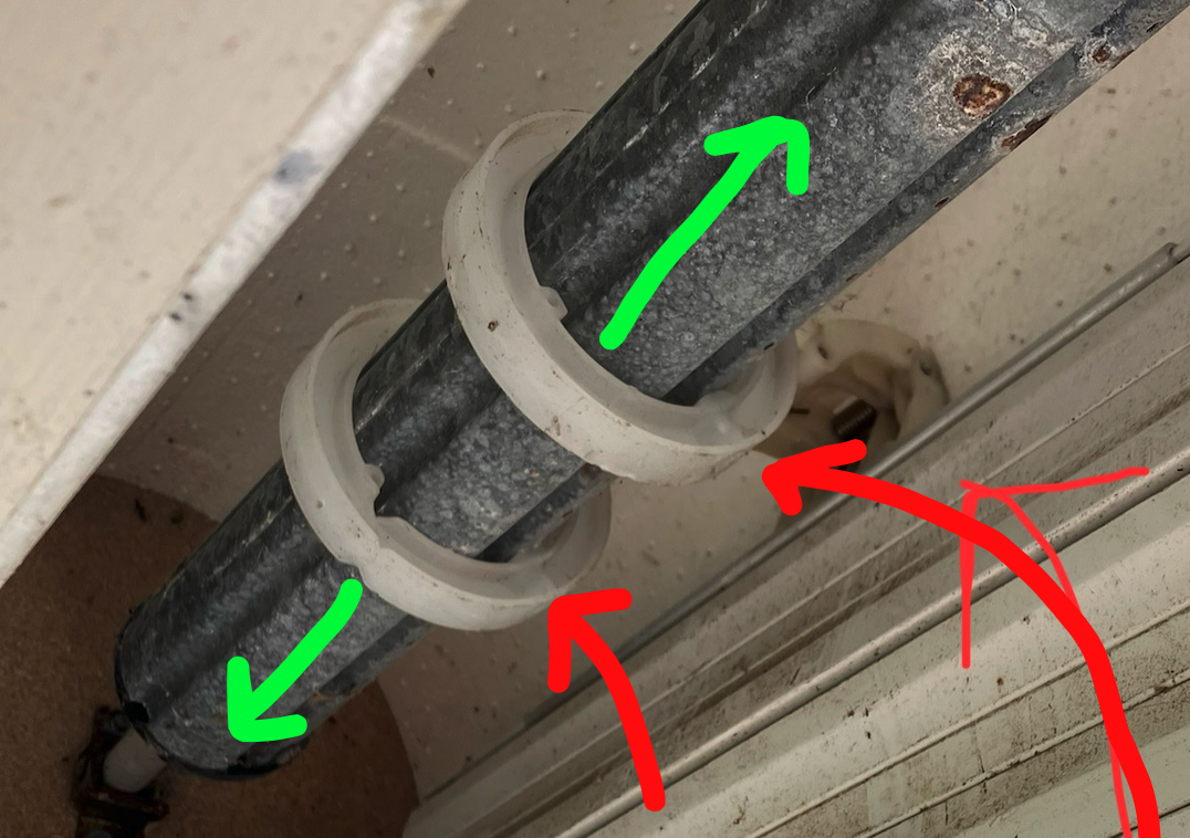

Mon volet est bloqué en position fermée.
Dans le coffre les "taquets noirs" entre l'axe et les lames de volets butent à l'arrière contre le polystyrène du coffre, ce qui empêche l'ouverture du volet.
Je n'arrive pas à donner du mou pour débrayer, en espérant que cela soit la bonne solution.
Le moteur fait un petit bruit lorsqu'on actionne la télécommande ce qui me laisse penser que le moteur est OK.
Merci pour votre aide.

    Bonsoir,
    Une tige laitonnée est située au bout des attaches rigides noires, immobilisée dans des trous latéraux des couronnes blanches de part et d'autre. Il faut que vous écartiez les 2 anneaux blancs et vous verrez. Ces anneaux sont généralement fixés sur le tube par une vis que vous pouvez voir sur la face devant vous (dans un des trous de la circonférence). Inspectez bien le tour de cet anneau blanc pour trouver la vis qui peut se trouver sur l'arrière (utilisez un miroir).

    Merci Daniel K pour votre réponse.
    Le volet s'est miraculeusement débloqué sans manipulation. Espérons que ça tienne.

    Juste pour dire que même X années après, ton message Daniel m'a aidé. Je ne trouvais aucune information sur internet...
    Donc sur ma photo : avec les flèches rouges vous trouvez les vis de fixation, une fois dévissées, vous pouvez forcer pour faire coulisser les couronnes blanches (en vert) dans les directions opposées :)

    Bravo Thomas et merci pour ta photo qui documente parfaitement mes explications.
