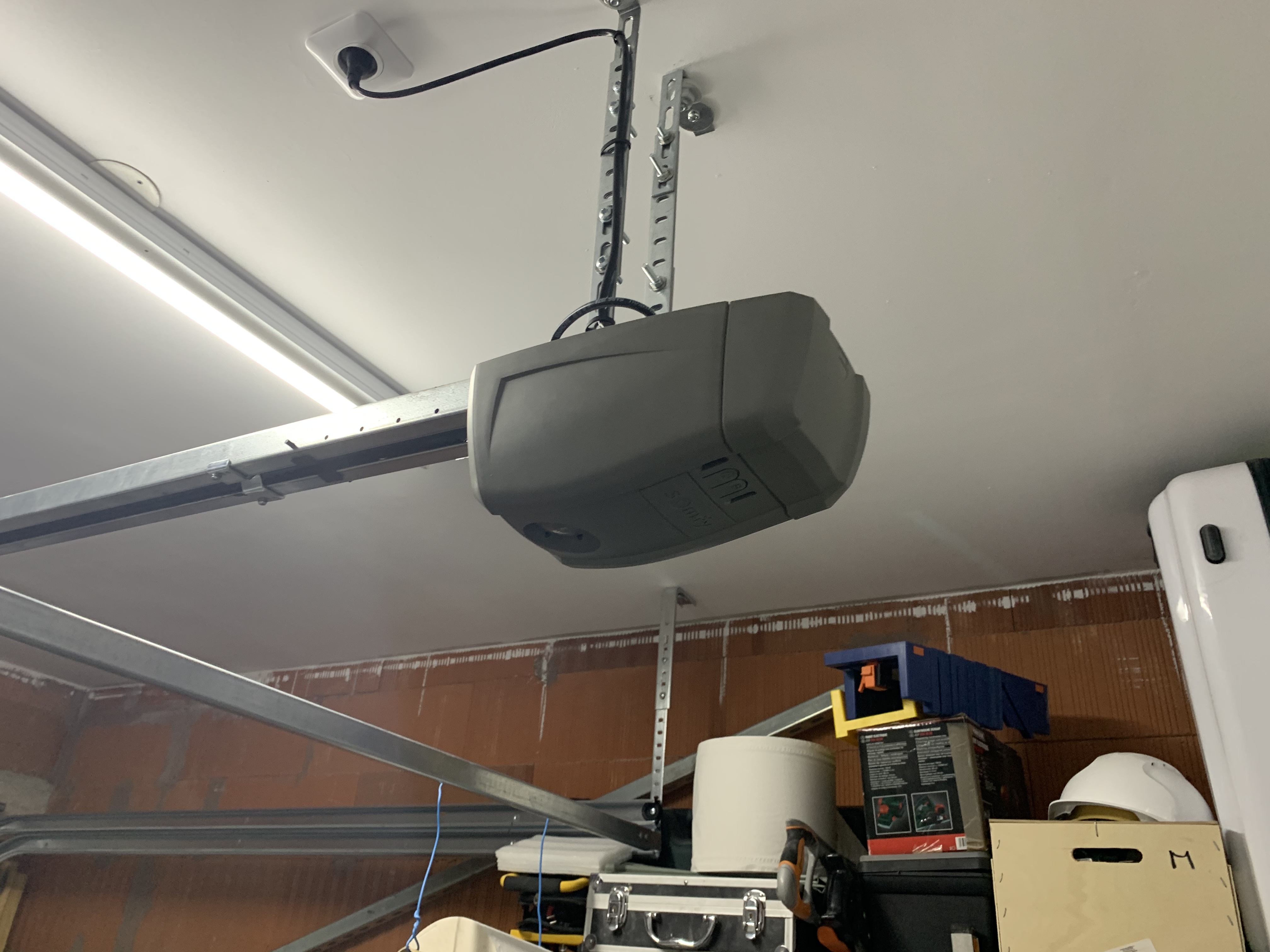

j ai installer ma porte de garage avec un moteur somfy dexxo compact.j ai mon portail qui est de marque HORMANN.
Je voudrais savoir quel relais acheté pour ouvrier tous avec ma télécommande HORMANN
Et quel relais acheté ??

    Car j ai tous hormann 2 digicode et 4 télécommande a 5 boutons
    Donc je préfère ajouter un relais hormann sur le moteur somfy
    Ok je comprends, alors il faudra contacter le support Hormann pour connaitre leurs solutions.

    Relais het/s24 BS
    Impeccable ça fonctionne
