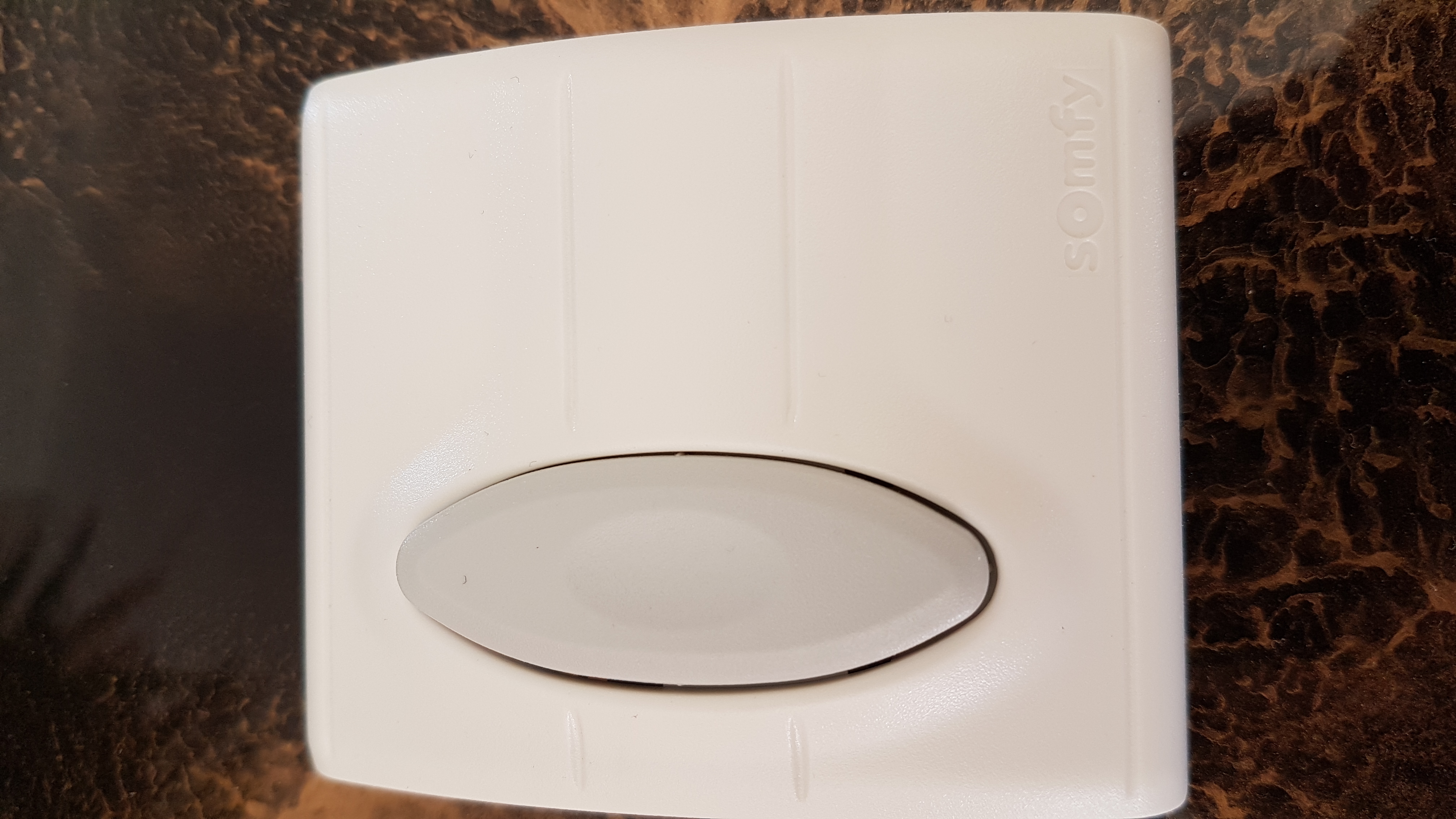

Suite au changement de pile de ma TC cette dernière n'est plus "associée" au volet qu'elle commandait
Toutes les informations que j'ai pu lire parlent soit d'un bouton "pgr" soit d'une touche "MY" que je n'ai pas sur ma TC (voir photos)
Comment puis je ré associer cette TC à son volet
Merci de votre aide

    Bonsoir à tous les deux.
    Sur certain modèle,et c'est votre cas, vous avez une petite plage rectangulaire (PROG) qui évite de sortir la pile. Utilisez-la en faisant contact avec celle-ci ( petit tournevis plat par exemple).

    Merci pour les conseils et Tuto
    La TC est ré accouplée et tout fonctionne
