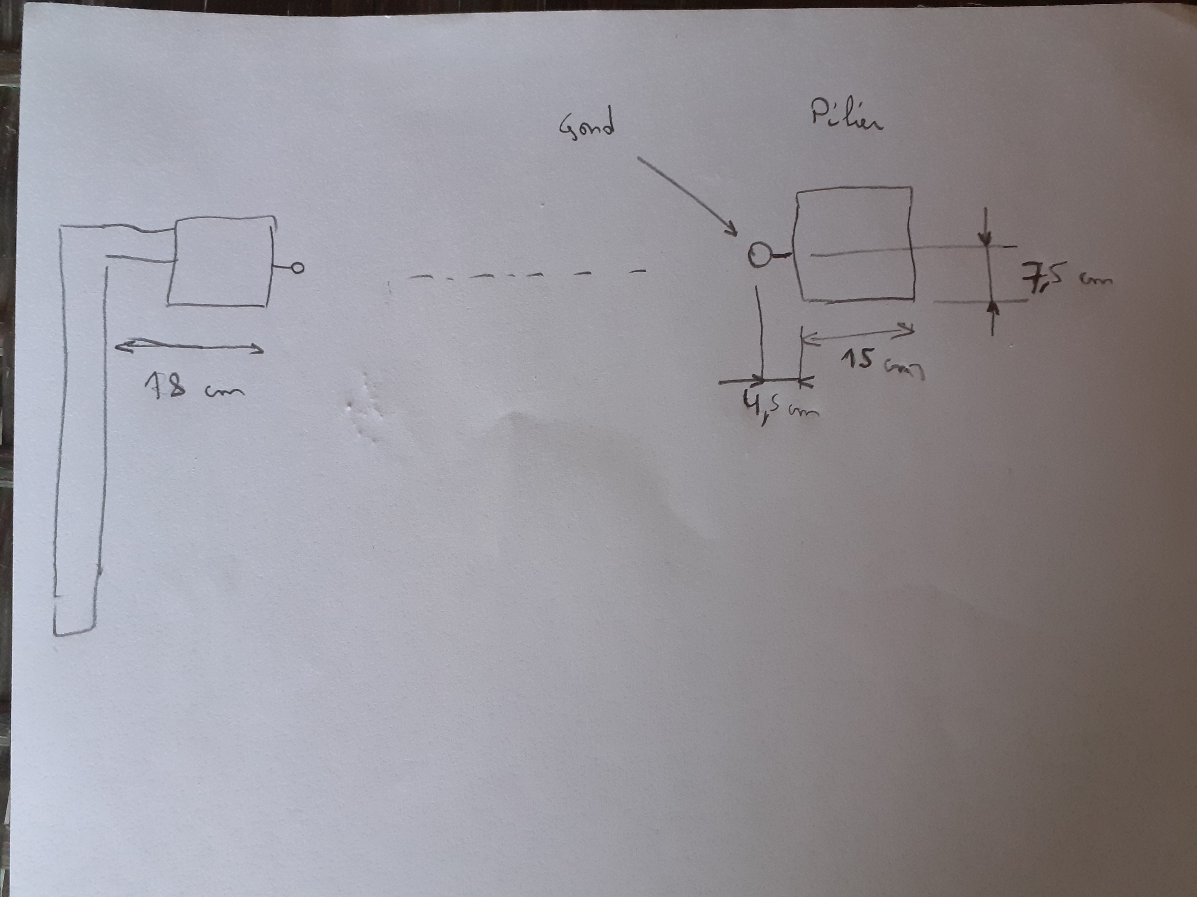

Exavia500 cote B hors des piliers
Nous avons acheté votre motorisation Exavia 500 après conseil d'un spécialiste chez Leroy Merlin à Rennes.
En PJ, le croquis des piliers.
Les piliers du portail font 15 cm * 15 cm.
Nous avons un PB d'installation des moteurs, du fait des mesures de votre abaque d'installation.
En mesurant la côte A (7,5 cm) avec votre abaque, cela donne une côte B de 29 cm !!.
Même en ajoutant une cale maximum, pour avoir une cote A de 20 cm, la côte B devra être de 20,5 cm, ce qui met de toute façon la cale hors des piliers.
Une telle cale n'est pas esthétique.
Pour rappel, pour notre portail, il n'est pas possible de mettre une motorisation à bras, du fait de l'écart avec le mur sur le pilier gauche.
Comment devons-nous installer la motorisation ?
D'avance merci,
Cordialement,
David G.
David G.
David G.

    La seule solution est la modification du portail, si vous êtes bon bricoleur, ferronnier et maçon.
    Il faut déporter les axes de rotation des battants vers le centre de la distance nécessaire.
    Quelle est la largeur entre piliers ?
    Montrez des photos de votre portail.
    Tout d'abord, ce n'est pas notre abaque ! C'est celui de Somfy.
    Si je comprends bien votre schéma, le pilier de gauche fait 15cm + écoinçon 3cm = 18cm.
    Sachant que la cote B mini est de 20.5cm, la pose du moteur est donc impossible en l'état actuel de la config de votre portail !
