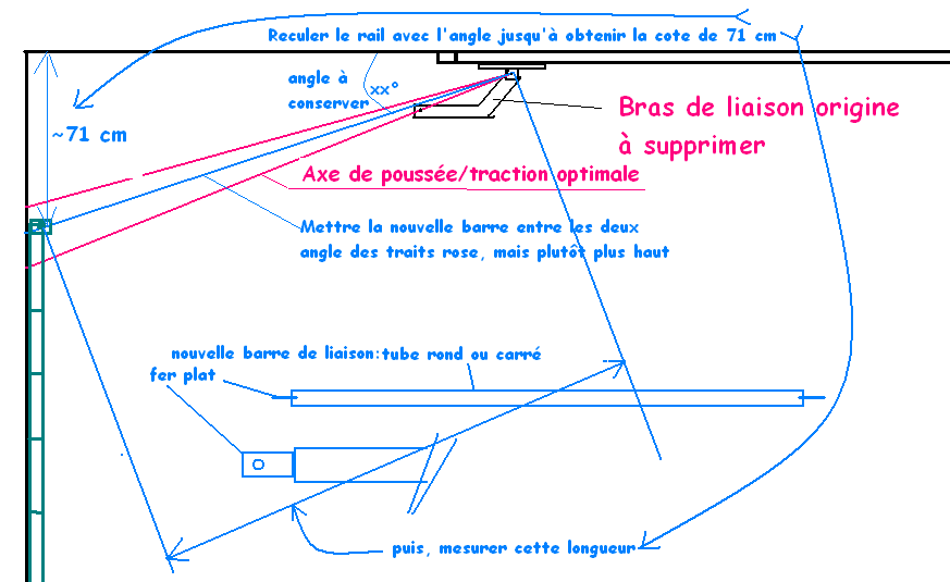

    J'ai essayer de faire un mode d'emploi !

    OK je comprends comment procéder, juste un détail, l'angle a conserver est celui d'origine sans le bras d'origine?
    Richy C.
    Richy C.
    Richy C.
    Vous mettez le bras coudé d'origine à sa place, la grande partie en bas parallèle au rail.
    Vous tirez une ligne de l'axe sur la navette et le trou le plus éloigné à l'autre bout.
    Vous remontez l'axe du tirant de porte d'au moins 10 cm à l'extrémité théorique du nouveau bras.
    Tout en conservant ce nouvel angle, vous reculez le rail jusqu'à ce que l'extrémité basse du nouveau bras arrive au niveau du trou sur la porte.
