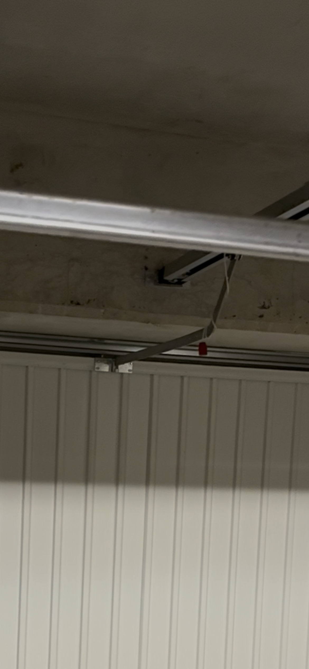

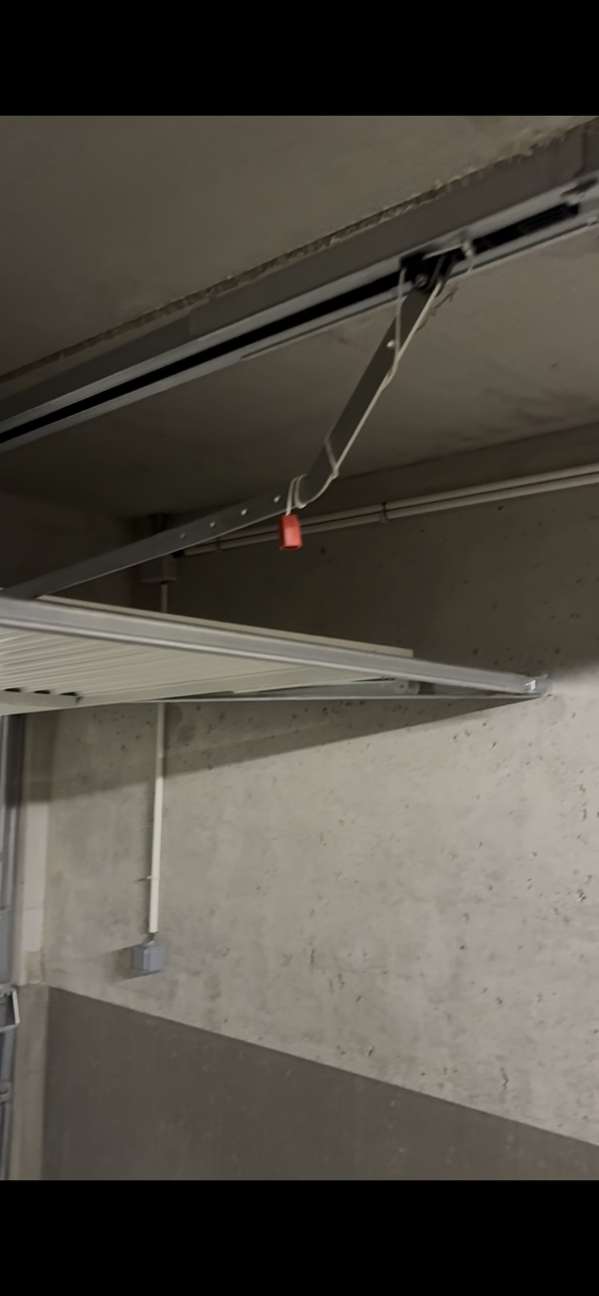

J’ai récemment installé un moteur GMK 700 sur une porte de garage basculante, et je vais joindre des photos de mon installation afin d’avoir votre avis concernant sa conformité et sa fiabilité pour une utilisation au quotidien.
Je sais que mon montage sort un peu du cadre recommandé : à cause d’une poutre d’environ 50 cm, j’ai été obligé d’allonger la pièce du bras de liaison. J’ai malgré tout essayé de conserver au mieux le bon angle de fonctionnement entre le rail et la porte.
Ma première question est donc :
D’après vous, est-ce que cette installation peut fonctionner correctement et rester fiable dans le temps malgré cette modification ?

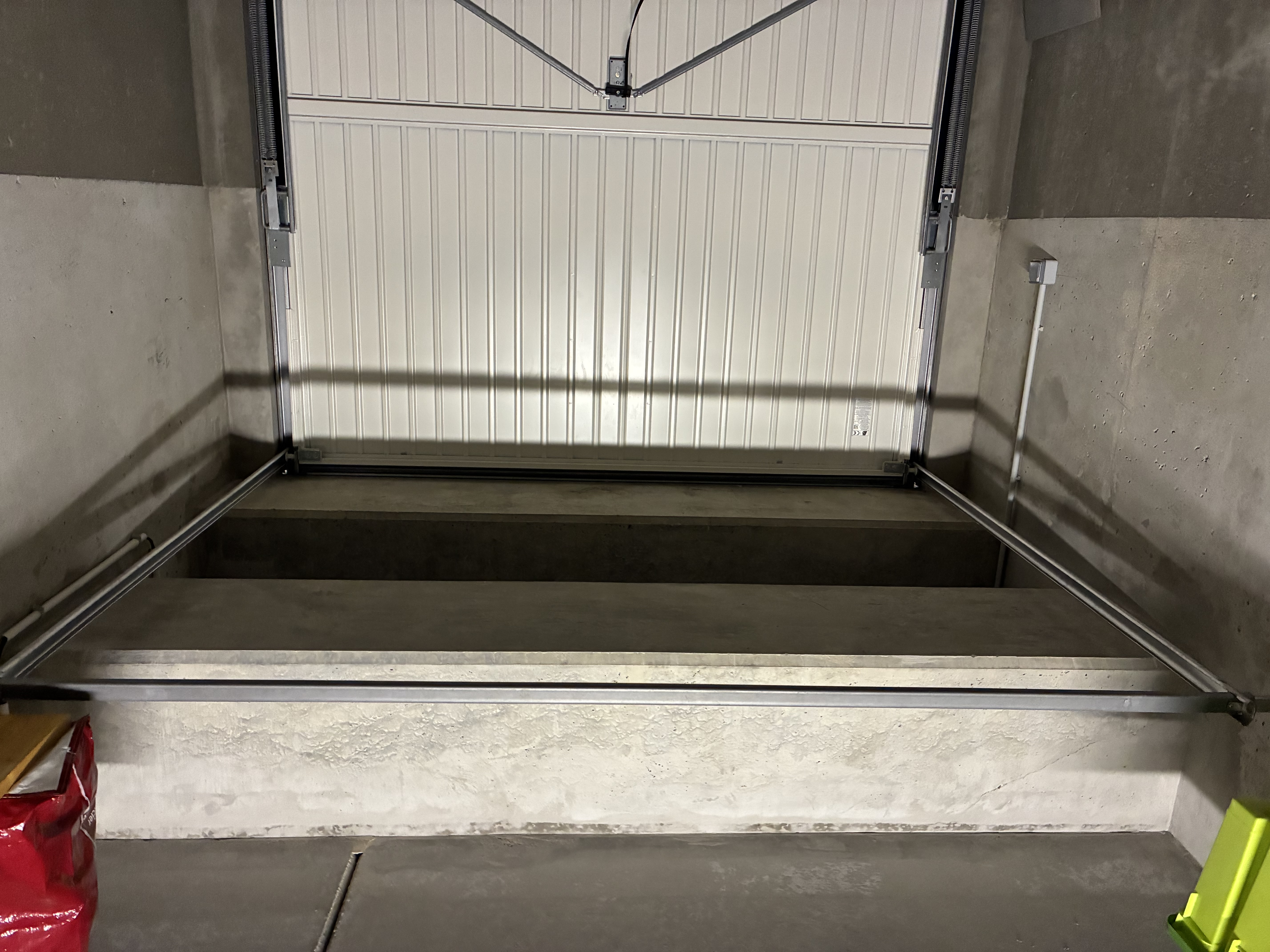

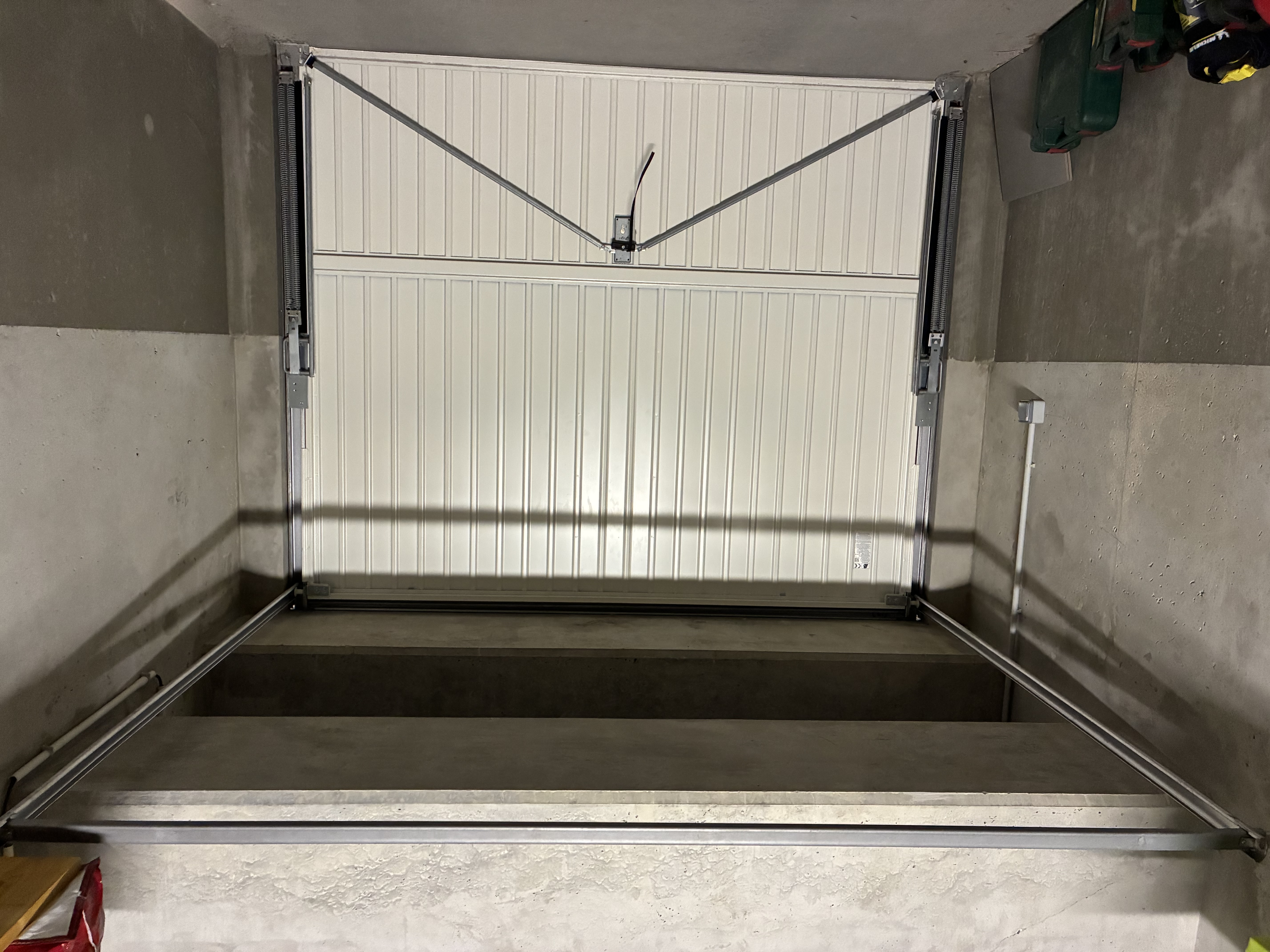

J’ai également un second garage avec une autre porte basculante. Cette fois, il y a deux poutres et je vais être obligé de décaler le rail d’environ 140 cm en hauteur à cause de l’encombrement. En revanche, le rail restera bien centré par rapport à la porte, il ne sera pas installé sur le côté.
Je n’ai simplement pas la place suffisante pour positionner le rail entre le haut de la porte et les poutres, donc je suis obligé de le fixer plus haut avec un décalage.

Deux photos de mon installation.
La photo c’est les pour vous montrer le deuxième garage et les poutres qui oblige un décalage.

    la porte motorisée ne représente selon moi aucun défaut de fonctionnement.

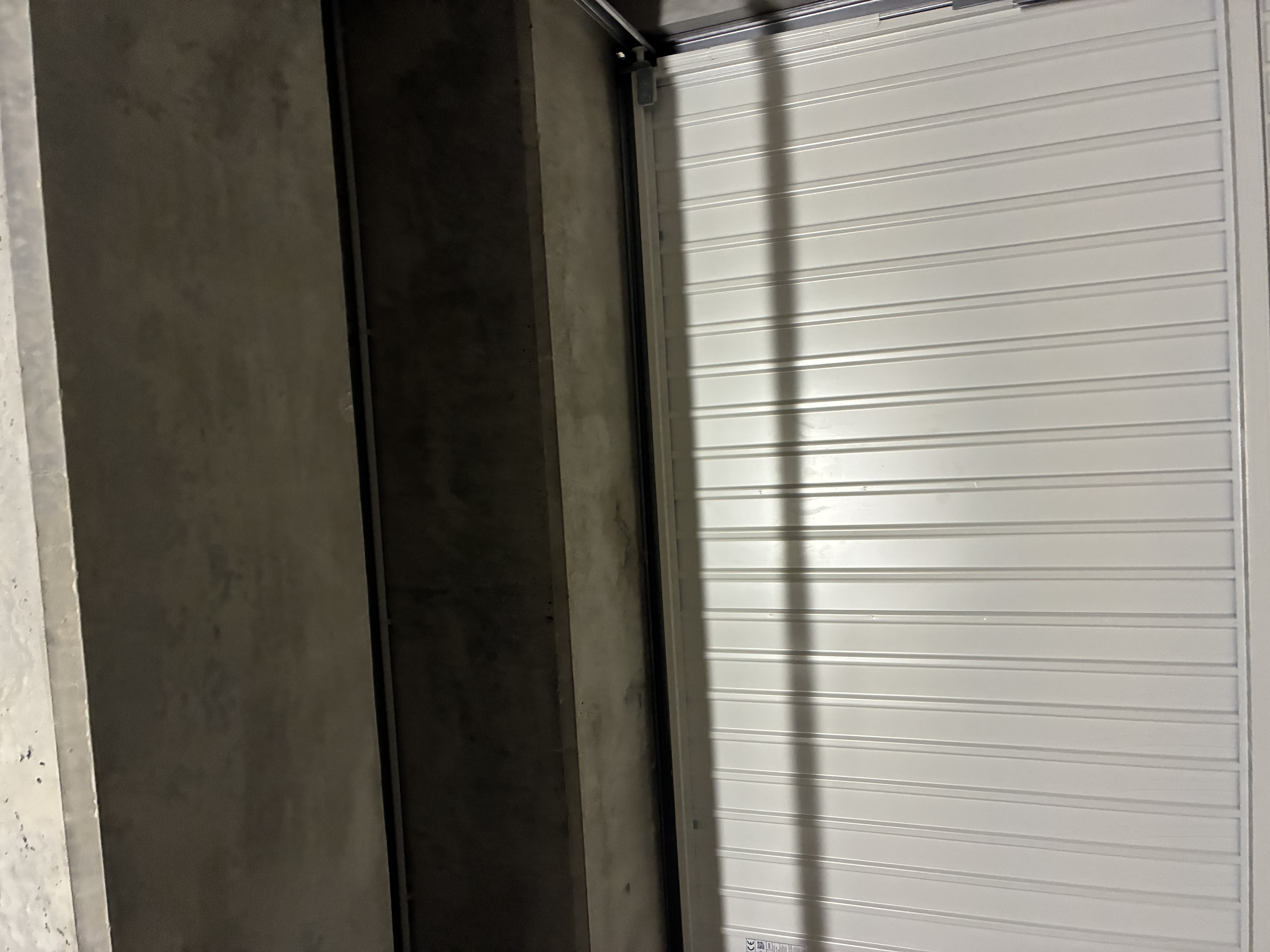

    Par contre on ne voit rien de la seconde ? Il nous faudrait des photos de l'intérieur du garage porte fermée.

    Merci pour votre retour, je vous transmets les photos de mon second garage, porte fermée.

    je vous confirme que votre installation garantie au système un fonctionnement pérenne.
    Pour cette porte, vous pouvez très bien fixer le rail au linteau juste en dessous de la poutre et suspendre l'ensemble moteur rail au plafond.
