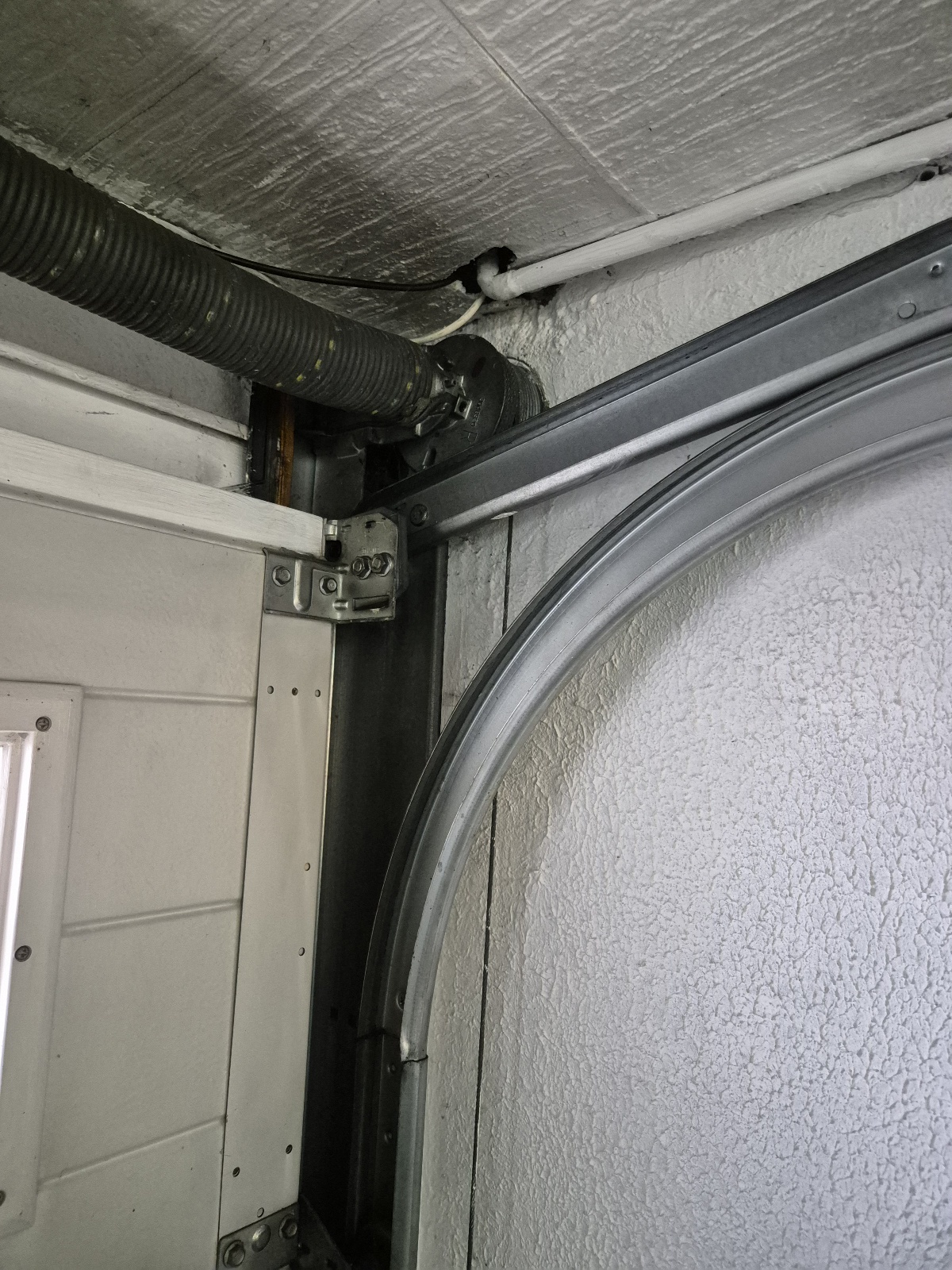

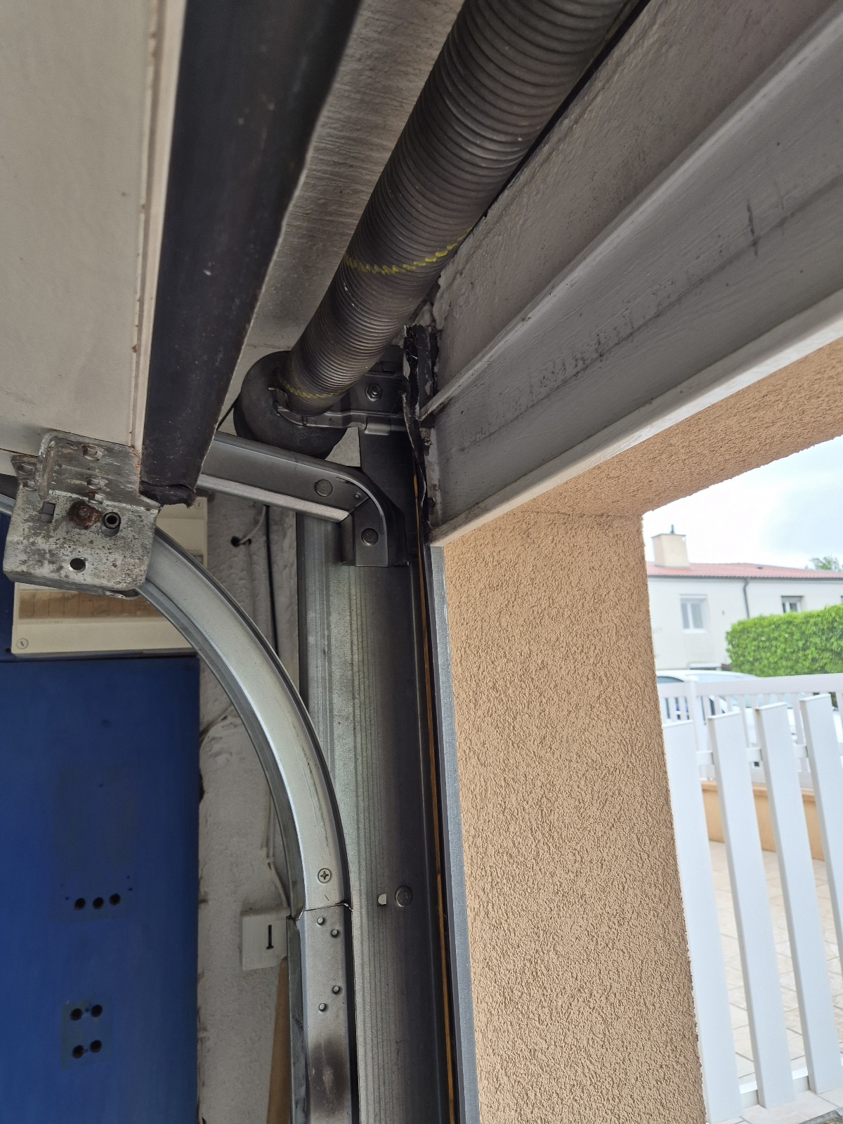

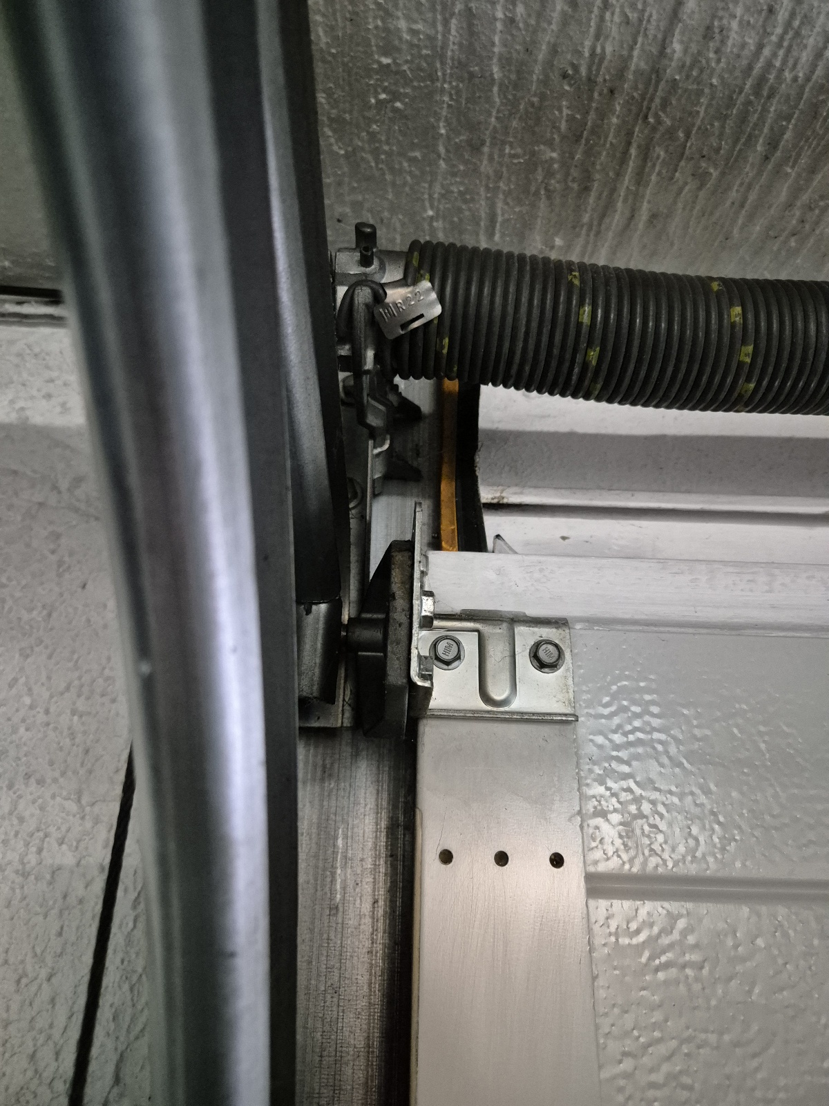

    Posez des photo des galets supérieurs afin de voir si votre porte est motrisable.

    Photo des galets sup ! Je suis convaincu que vous n'avez pas fait le réglage "porte motorisée" sur les galets, voir notice porte.

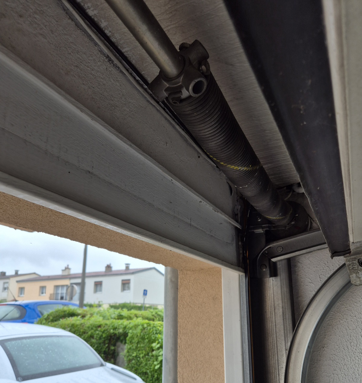

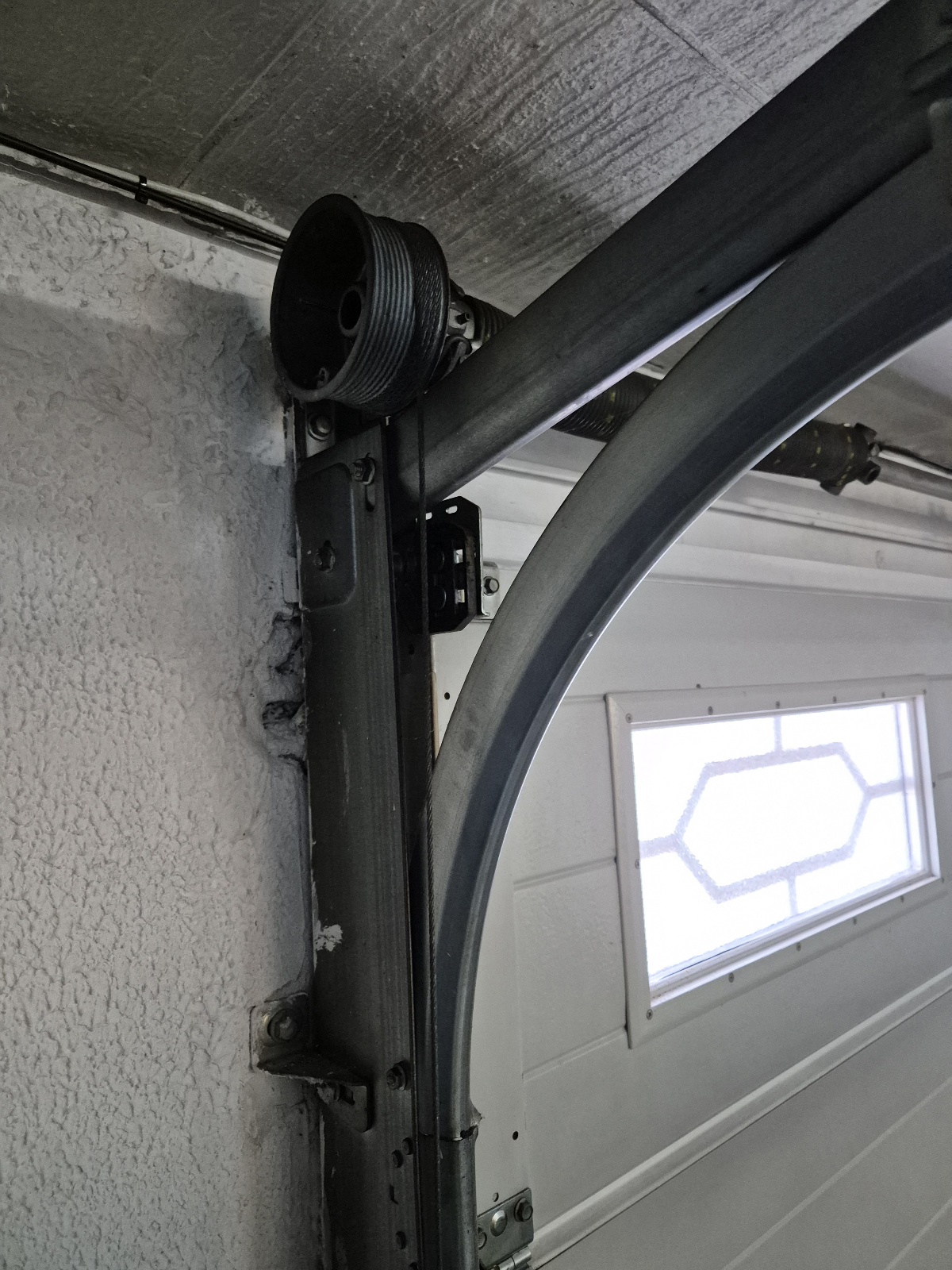

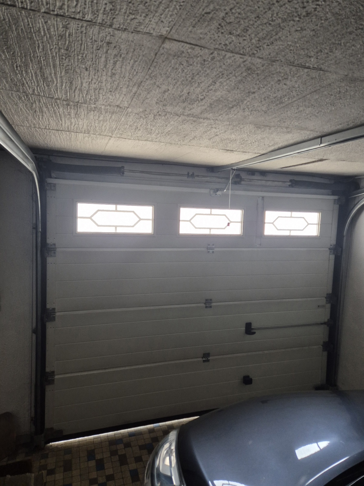

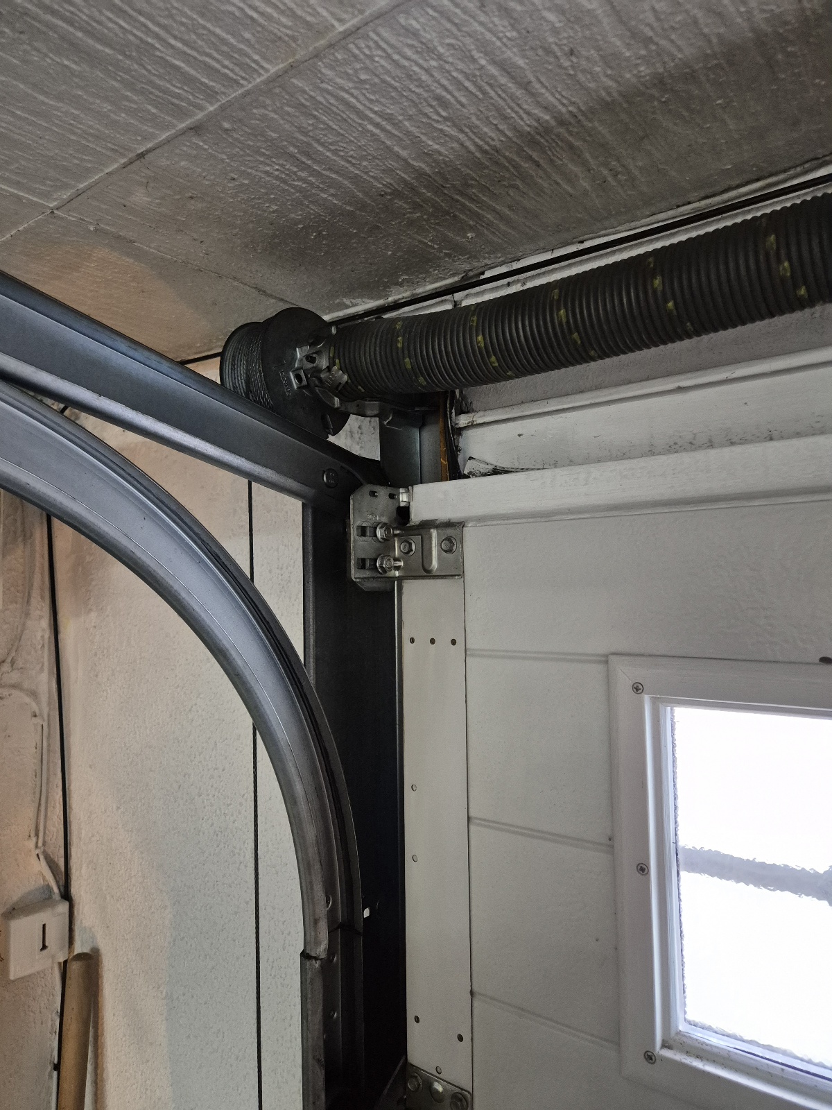

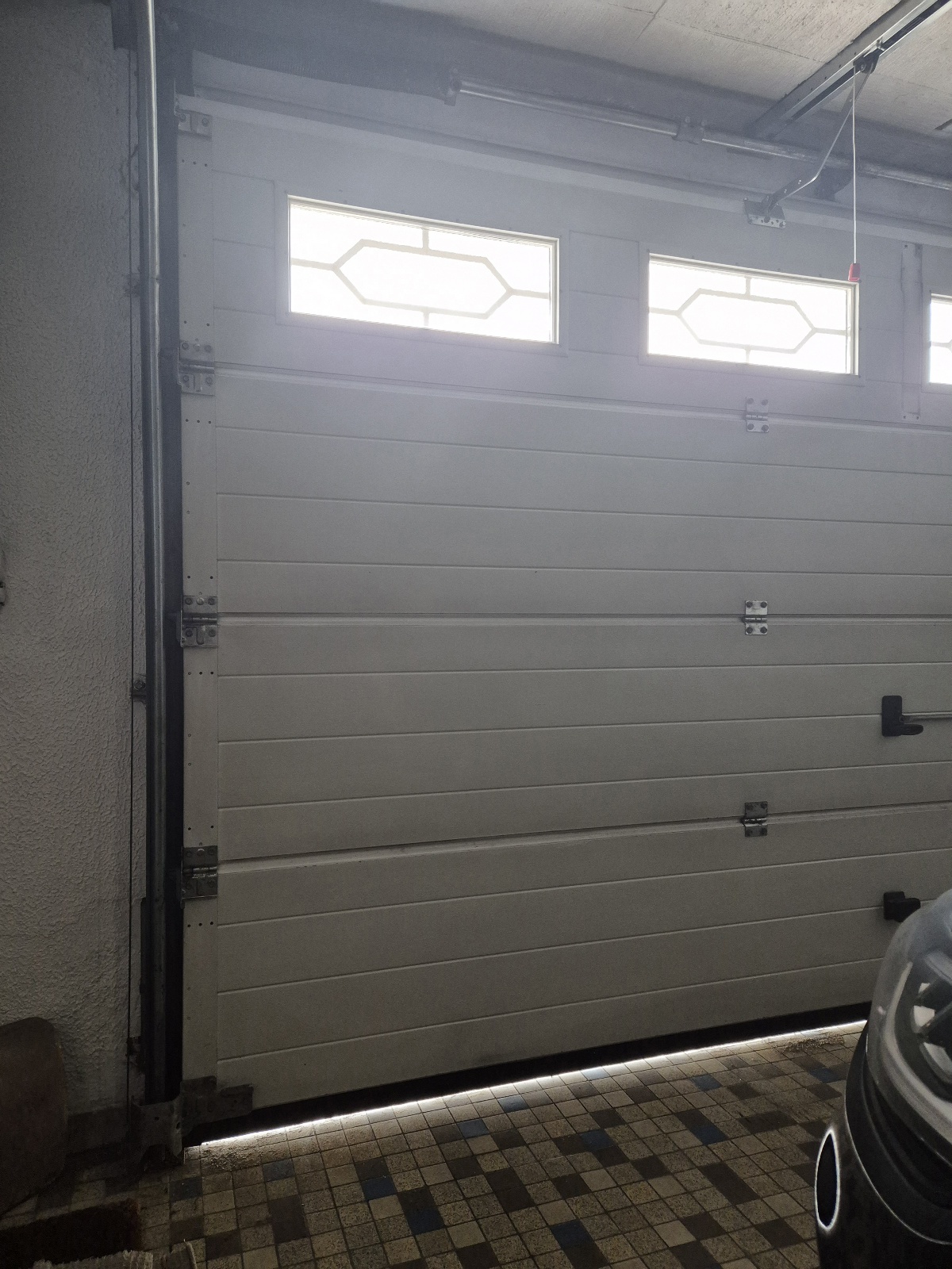

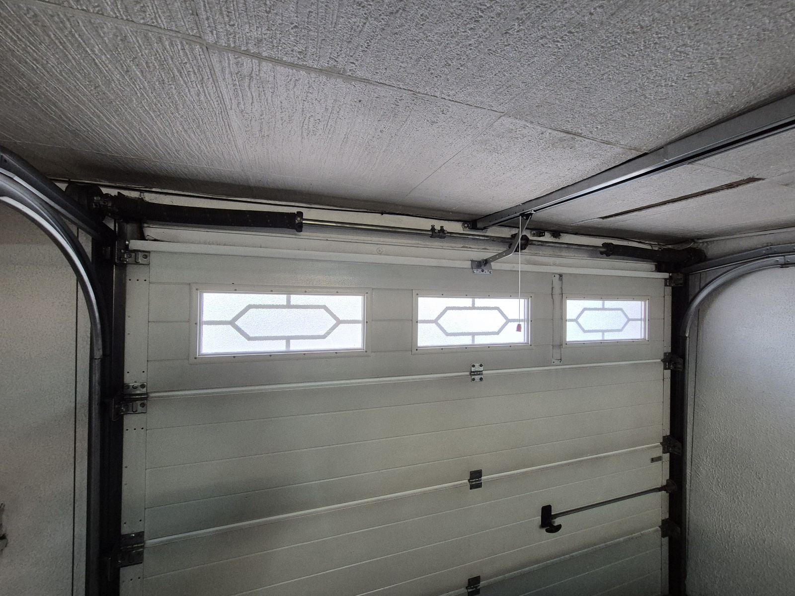

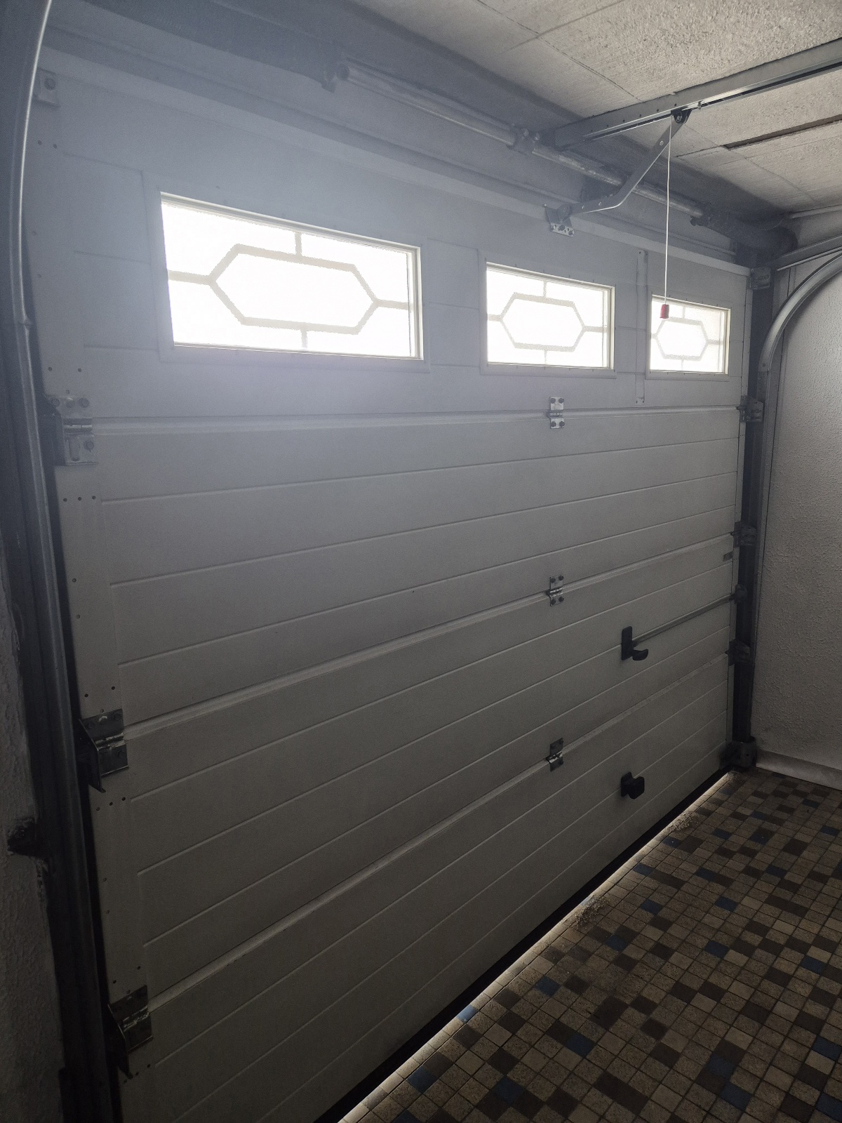

    Je joins en PJ de nouvelles photos. N'étant pas un expert, pas sûr que vous voyez ce qui vous intéresse. Redites-moi

    Le léger jour que vous indiquez avec l'ancien moteur confirme ce que je pensais, à savoir que la porte est non motorisable.
    Cela ce confirme également au vu des galets supérieurs qui n'ont qu'une seule position dite "manuelle".
    Je vous demande de me confirmer si la porte fait un sursaut au démarrage en ouverture et si le moteur peine à basculer le 1er élément du haut.

    Moi au contraire je vous certifie qu'elle saute bien comme je m'en doutais.
    Ce sursaut est dû aux galets supérieurs en contrebas de leur rail de guidage horizontal et qui doivent sortir de leur logement par la traction horizontale de la courroie et non pas par la levée verticale comme cela est le cas par les manœuvres manuelles.
    Votre porte n'est pas motorisable, et, comme je le vois sur vos photo le fait de l'avoir manœuvré hors l'axe milieu n'a pas du tout arrangé les choses !

    Libérez la pression des galets sup en desserrant les deux vis de pression latérale, d'ailleurs on voit nettement sur les photos que ces vis ont fait l'objet de moultes réglages par les traces d'écrasement des têtes de vis.
    Déposez les supports de galets sup et faites des lumières dans les trous des vis pour permettre un glissement vers le haut des galets afin qu'ils se situent le plus possible dans l'alignement de leur rail horizontal. Ceci pour que la traction de la courroie ne subisse pas ce sursaut destructeur.

    Bonjour Charly
    Bravo vous avez vu juste.
    En desserrant les deux vis de pression latérale, j'ai pu remonter un peu les roues ce qui a corrigé le problème.
