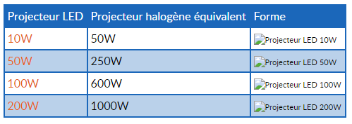

    Par contre, rien se s'oppose à mettre directement un projecteur Led 220v à la place de l'halogène. 500w Halogène = 2.2 Ampères sous 220v.
    Ci joint les correspondances de puissance
