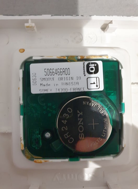

J'ai 9 volets somfy, j'arrive à associer 6 et il me reste 3 que Tahoma n'arrive pas à reconnaitre.
J'ai essayé toutes les astuces depuis des mois : search sans télécommande, Remise à zéro ... ça ne marche pas.
Ci-joint la photo de la télécommande SMOOVE ORIGIN.
Merci.

    Réinitialisez les volets et refaites l'association avec l'option "sans télécommande".

    Merci. J'ai déjà fait l'inti et lancer sans télécommande mais il ne trouve pas les 3
    Eloignez le Tahoma de toutes sources polluantes (TV, PC, box internet …) et recommencez l'association "sans télécommande".

    Bonjour Fares,
    Avez vous essayer :
    sur la commande individuelle prog 3sec (le volets fais un mouvement de va et vient),
    puis: recherche sans télécommande dans tahoma.
    si il n'est pas trouvé ré appuyer 1sec sur la touche prog de la commande individuelle.
    pourrez vous me décrire la procédure complète pour la remise a zéro de la motorisation que vous avez suivie.

    C'est bon j'ai refait tout et ca marche !
