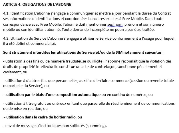

    Vous faites parti des nombreux utilisateurs de Protexiom rattrapé par la patrouille.
    FREE interdit l'utilisation de ses cartes SIM dans des systèmes automatisés (voir extrait CGV ci joint).
    Votre module GSM a été Black listé sur le réseau FREE.
    Il vous faut une carte SIM dédiée M2M (machine to machine).

    Aimé, FREE fait la même réponse a tout le monde.
    Vous pouvez mettre votre carte SIM dans un téléphone, elle marche a coup sur.
    Un autre utilisateur a fait la même démarche que vous; Il a reçu la nouvelle carte et ça ne fonctionnait pas plus.
    Si vous leur parlez de M2M ils ne savent même pas ce que c'est.
    FREE a été astucieux sur ce coup là. Ils ont tout simplement black listé tout ce qui n'est pas téléphone. Leur carte est fonctionnelle et si vous êtes cambriolé vous ne pouvez pas les accuser d'avoir désactiver la SIM pour non respect des CGV.

    J'ai appelé free ce matin. En effet, le discours "pas de pb, ça doit marcher".
    Je lui ai cité la ligne des CGV, il est partit se renseigner et la, il a admis la situation de non fonctionnement. Je viens donc de résilier.
    Carton rouge Free.
    et merci Jacky
    Bonjour Aimé.
    Merci pour le retour; Vous êtes le premier a avoir réussi a leur faire admettre qu'il avait fait une modification sur leur système.
    Ca va servir pour les prochains posts car je pense qu'il y a beaucoup de centrale qui n'envoie plus de SMS et que les propriétaires ne s'en sont pas aperçus.
