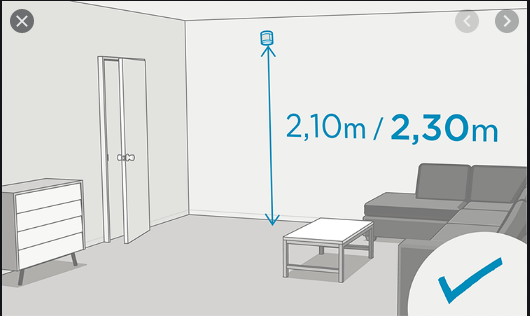

    Bonjour Steve
    Votre détecteur de mouvement est installé trop bas.
    Modifier la sensibilité revient a réduire son champs de surveillance.
    Placé ou il est la modification de sensibilité ne sert a rien
    Dans votre cas il doit être à 2,30m

    Dans les consignes d'installation il est indiqué entre 2,10 et 2,30, j'ai donc coupé la poire en deux et place à 2,20 m précisément... J'ai une hauteur sous plafond d'environ 2,60m, ce sui correspond à la photo.
    Je veux bien le remonter de 10 cm mais je suis pas convaincu que si les chats montent sur le fauteuil non loin de là et particulièrement sur le dossier de ce dernier, que cela changerai la donne ?

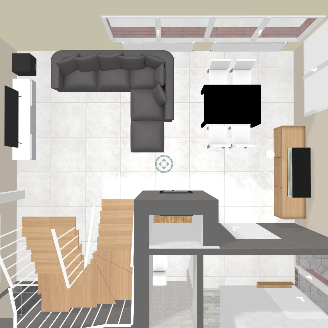

    En revanche, derrière le canapé, se cache un radiateur, n'y a-t-il pas de risque lorsque celui-ci sera en fonctionnement ? Vu qu'il est déconseillé de placer le détecteur à proximité de source de chaleur...
    C'est pourquoi je l'avait placé dans ce coin afin :
    1) D'avoir un angle de vue sur l'ensemble de la place qui est en L
    2) Eviter les sources de chaleur
    3) Eviter l'exposition aux rayons du soleil.
    Autre question face à ce mur, j'ai également un escalier "ouvert" en plus d'un poêle à bois pour les hiver rudes (voir photo).
    Je pourrai éventuellement le mettre dans le coin opposé, l'escalier ne serait plus dans le champ de vision, mais la canapé oui inévitablement.
    Etant donné que j'ai de nombreuses fenêtres (4, donc 8 battants) dans cette pièce, je ne suis pas trop chaud pour mettre des Intellitag à chacune d'entres-elles.
    Je joins également un schémas de la configuration de la pièce en question.

    Ok Steeve.
    C'est l'enfer pour positionner le détecteur dans ces conditions.
    Effectivement il est au bon endroit. Dans ce cas monté le à 2.40m il verra moins au ras du sol, mais restera efficace pour une détection humaine.
