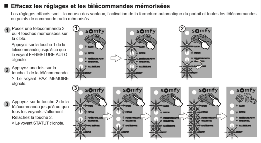

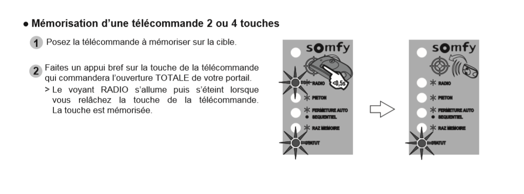

Suite à remplacement de pile impossible de reprogrammer l'ouverture pietonne malgré l'application de la méthode préconisée en page 30 du manuel.
J'obtiens chaque fois l'ouverture totale sur le bouton 1 et sur le bouton 2.

    Supprimez les réglages et réenregistrez les télécommandes. Refaites le réglage de la course des vantaux.
