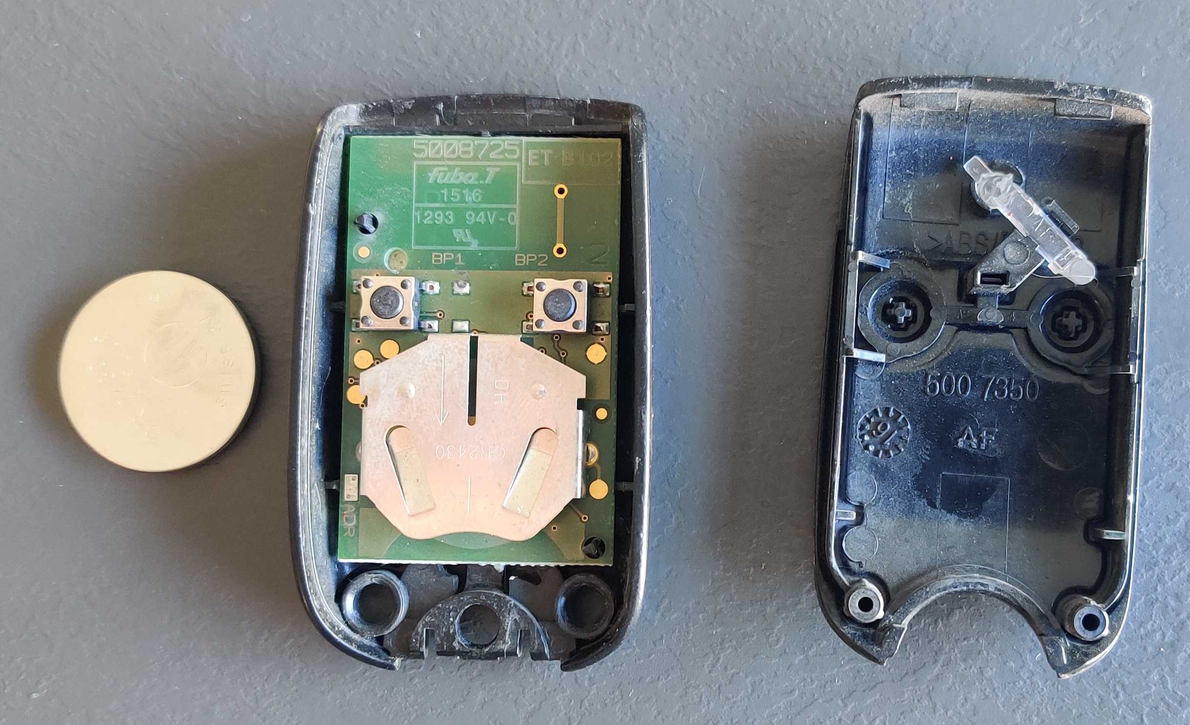

L'une de mes télécommandes Keytis NS2 ne fonctionne plus.
Je pensais à une pile HS. Or lorsque j'insère la pile (qu'elle soit neuve ou l'ancienne), le voyant rouge clignote rapidement durant 5 à 10 secondes puis s'éteint.
Après ça, la télécommande ne fonctionne pas, le voyant restant étaient lorsque j'appuie sur l'un des deux boutons.
D'où peut venir le problème ?

    Montrez la photo de l'autre face de la carte.

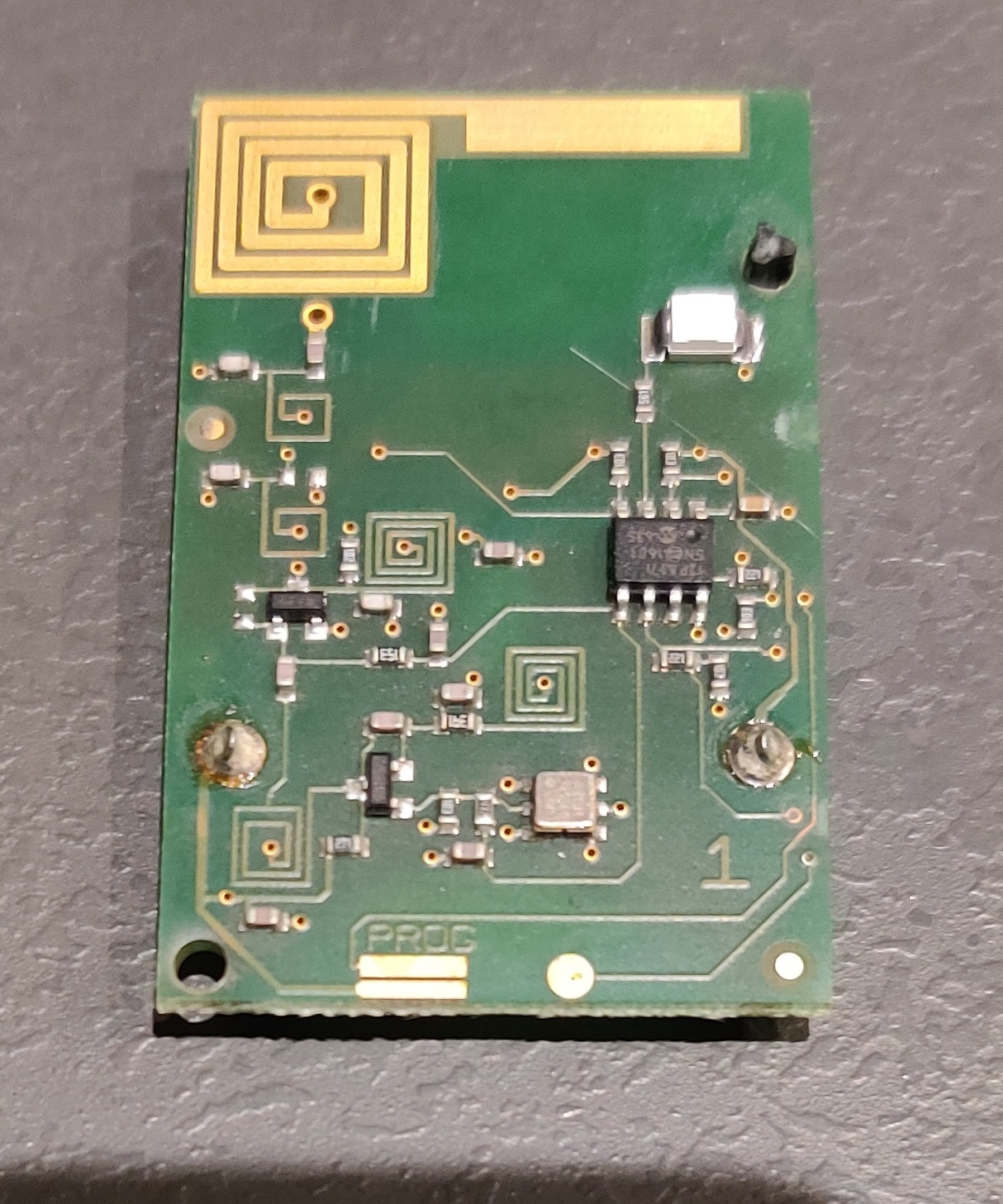

    Bonsoir Richy,
    Voici le verso de la carte électronique.

    Les photos ne montrent rien d'anormal.
    Essuyez les deux piste dorées inscrites PROG.
    Essayez une autre pile.

    Après nettoyage des pistes et utilisation d'un autre pile neuve, le problème reste le même: clignotement rapide durant une petite dizaine de seconde puis plus rien.

    On dirait qu'elle est en fonction ADR.
    Essuyez les pistes et les deux petits ronds vers le "1".

    Bonjour Richy.
    Un grand merci à vous !!!
    Après nettoyage des pistes et des deux ronds (qui n'avaient pourtant pas spécialement l'air encrassés), la télécommande est à nouveau fonctionnelle.
    Votre aide a été précieuse et la télécommande peut reprendre du service.
